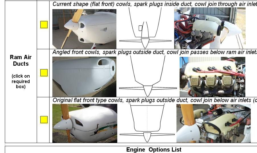

Совсем не так. Нужно уметь читать инструкции по эксплуатации и вовремя обслуживать, а если что непонятно просто задать вопрос. Но не орать, что летаем на сэкономленном металле.
Мы к примеру при продаже двигателей всегда предлагаем переднюю часть капота, для формирования правильной схемы обдува. И все как один от неё отказываются. Типа чего ты нам фигню впариваешь мы сами такую схему обдува придумаем, что будет ещё лучше. А потом звонок, ой а у нас греется. А воздухозаборников тоже много под разные типы капотов.

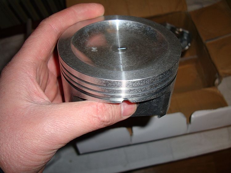

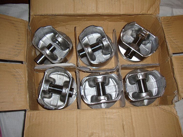

Ну вот я взял   (я тоже джабировец) поршень и где тут чего режут на токарном станке?
Вам нужно было внимательно посмотреть фото с блестящими железками, а не заострять внимание от чего Вы впадаете в экстаз. В Ответе #614 (я повторю это фото тут) на фото не токарный станок, а  часть фрезеровальной машины  одновременно выполняющая 192 операции. Изготавливает одновременно  поршня, блоки,цилиндры, головки, коромысла и т.д. весь двигатель.

Форма днища зависит от выполняемой поршнем функции. К примеру, в двигателях внутреннего сгорания форма зависит от расположения свечей, форсунок, клапанов, конструкции двигателя и других факторов. При вогнутой форме днища образуется наиболее рациональная камера сгорания, но в ней более интенсивно происходит отложение нагара. При выпуклой форме днища увеличивается прочность поршня, но ухудшается форма камеры сгорания

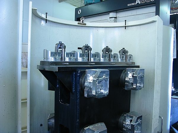

cтанок с ЧПУ(обрабатывающий центр) одновременно выполнять 192 операции не может, последовательно или на обрабатывающей линии
Поверьте может. Сам видел в Австралии. Это огромная машина. На фото только маленькая её часть. У меня не было профессионального объектива и фотоаппарата, что бы сфотографировать всю машину.
Поменьше верьте викепедии, там слишком много откровенного бреда.
А поршни на нашем  моторе 100% изготовления не жабиру. Доработанные их мегастанком со 192-мя операциями (сами считали?).

Унификация - нормальная тема. Поршня производятся (или дорабатываются) в Австралии по технологии GM. Поршень отличается наличием паза для пружинного кольца поршневого пальца.
Поршневые кольца - от Бьюика.
