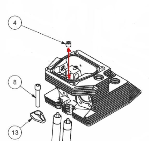

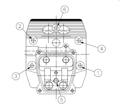

Вам нужно выкрутить пробку в головке (на рисунке №4) и тогда Вы сможете добраться к нижнему болту (на рисунке № 8) для проверки затяжки. Следующий рисунок это схема затяжки головки. Усилие затяжки 34N/M. После проверки затяжки, резьбу пробки обработать герметиком перматекс (фото ниже) и закрутить на место.
Ваш двигатель № 22А 1698  изготовлен 26 ноября 2003 года и установлен на Птенец-2 потом продан Вам.

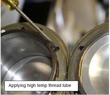

И ещё надо помнить, что резьба болтов с завода смазана анаэробным фиксатором резьбы и при подтяжке он, есстественно, работать перестаёт (А он не только фиксирует, он ещё распределяет нагрузку по резьбе, защищает от корозии). Поэтому выкручиваем болт, чистим, заново наносим фиксатор, затягиваем, выкручиваем следующий... Только в мануале это не написано, наверно чтобы юзеров не заморачивать.
Ещё раз - кто мне объяснит, почему у HKS-700 11:1?
Патамушта. Максимально допустимая  степень сжатия для цилиндра определённого объёма сильно зависит от длины прохождения пламени. Подробней здесь и далее.
http://www.reaa.ru/cgi-bin/yabb/YaBB.pl?num=1288738115/30

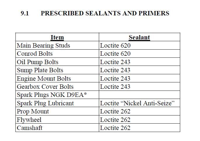

Там про это не написано потому, что болты головок цилиндров не обрабатываются фиксатором резьбовых соединений, а обрабатываются высокотемпературным лубрикантом. Не надо фантазировать и вводить народ в заблуждение. У вас вообще не было никакого локтайта.
Постоянно проверял визуально на предмет наличия необходимости в этом. Ключами не лез из за локтайта.
Пробка на головке обрабатывается тефлоновым высокотемпературным герметиком для предотвращения течи масла.
243 локтайтом обрабатываются болты крышек клапанов.

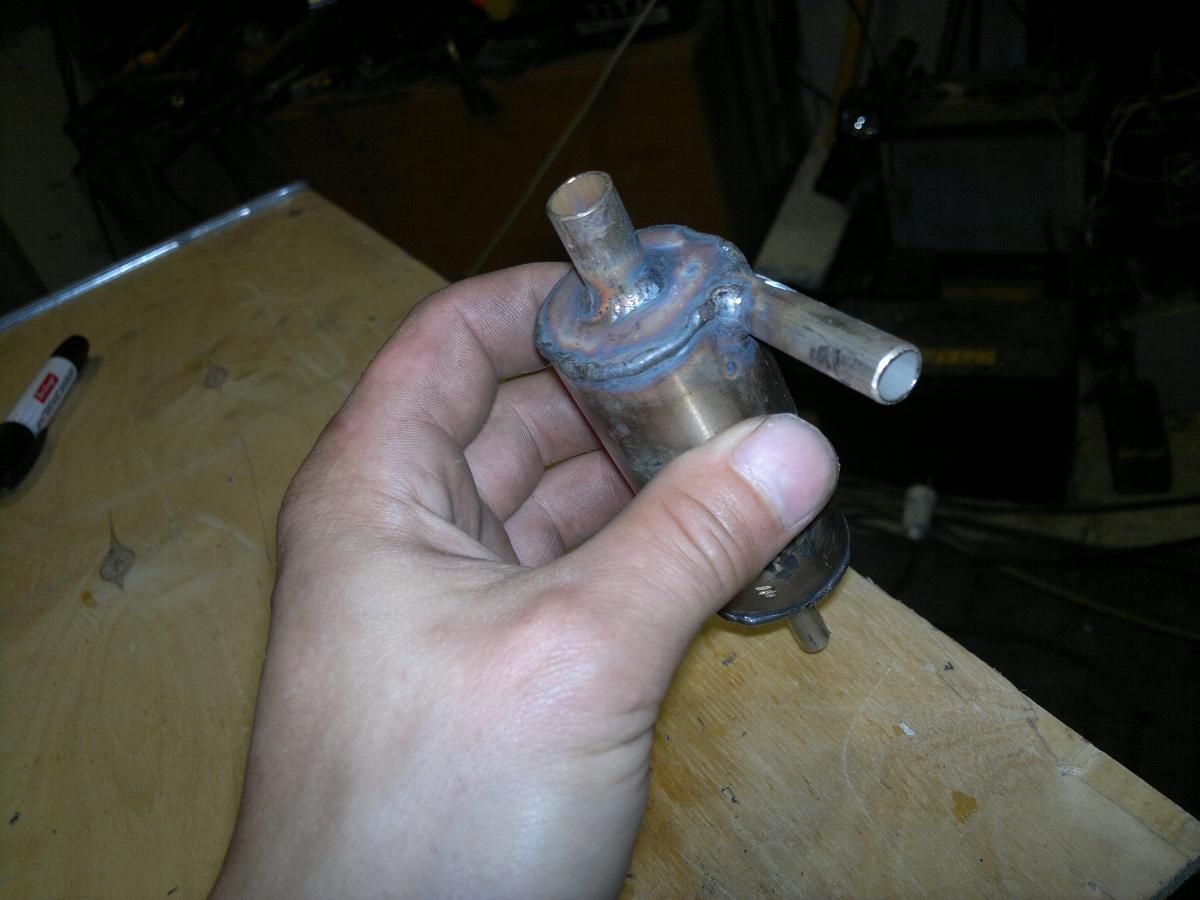

Сегодня закончились испытания двигателей на Ч22. Расход масла 2,5л на 8 часов... Неужели фрезой нельзя было сделать хоть мало-мальский маслосепаратор из картерных газов?! Подробнее - позже.
В процессе творческих изысканий были изготовлены из нержавейки два маслосепаратора циклонного типа. Отработали шесть часов, масло в двигателе перестало заканчиваться(!). Тестирование продолжается.

Масло через сапун улетало в атмосферу. Пришлось сделать приладу со сбросом масла в поддон.

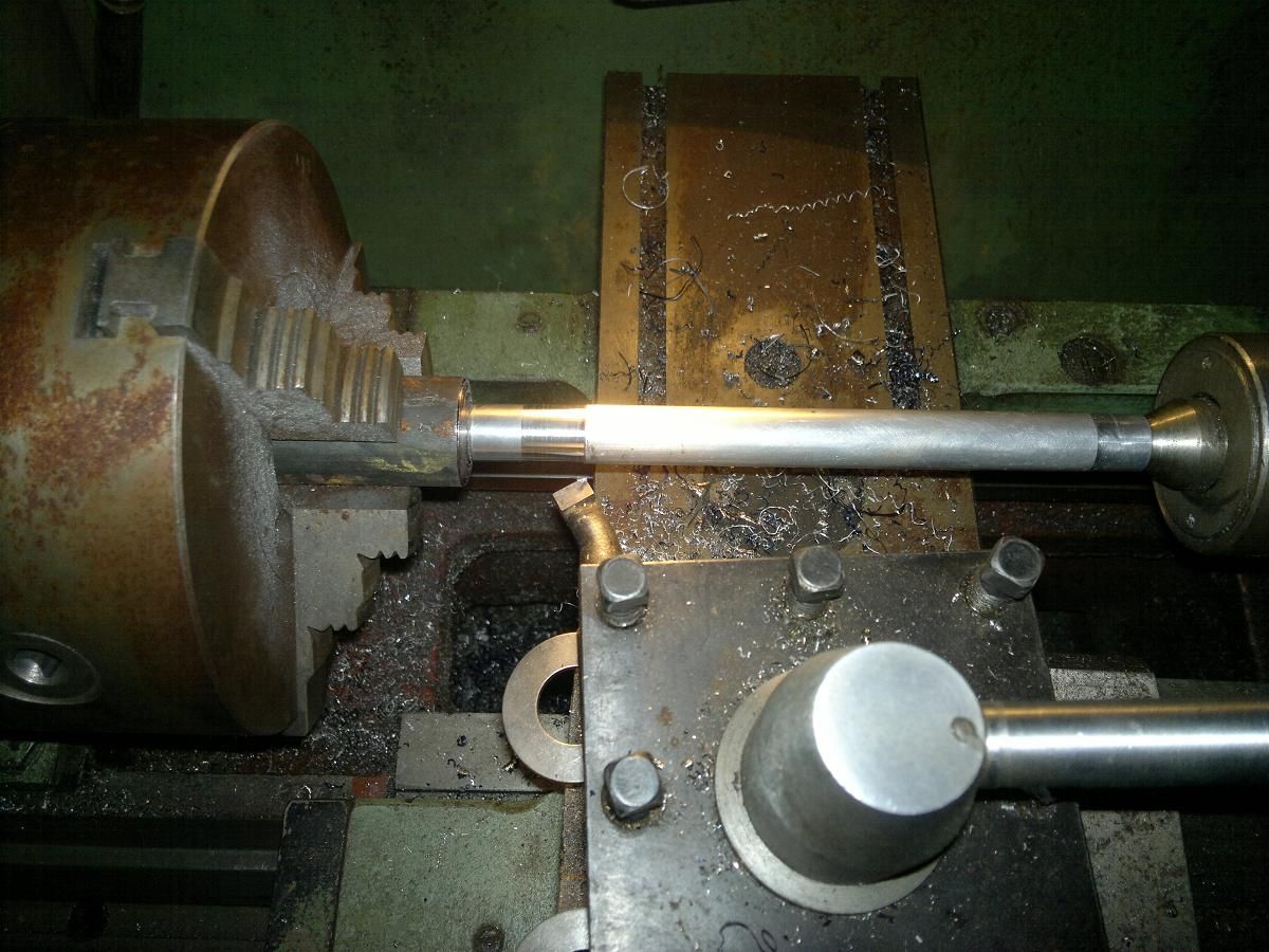

Если сделать вот так, то гидрокомпенсаторы достаются не снимая головы.
    160,3 КБ · Просмотры: 202
Уважаемый,если не затруднит, как выглядит маслоотделитель в разрезе и путь(место на двс) сброса масла в поддон ?
