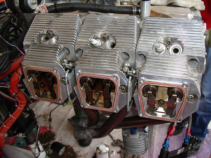

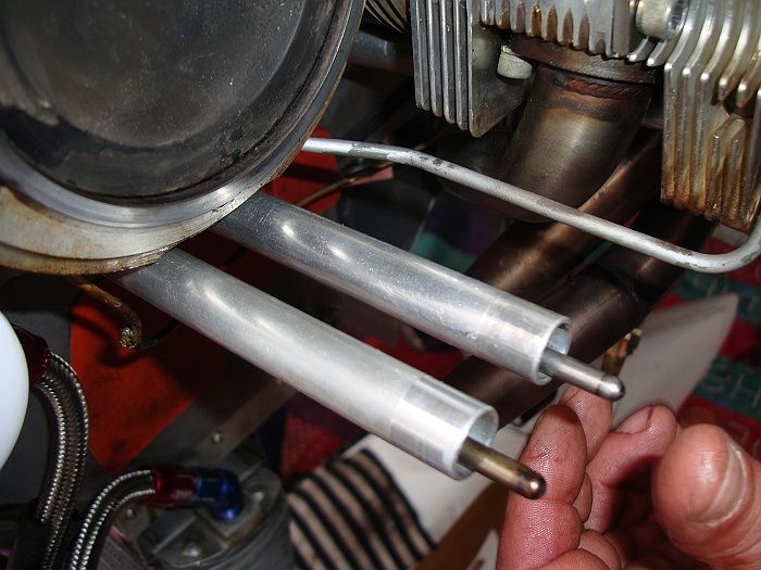

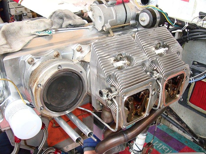

Что нужно сделать для снятия гидрокомпенсаторов не снимая головы?  В Ответе #708 - 18. Июнь 2012  Кроме как смазать, пропихнуть, очистить от грязи и продуть,  я больше ничего не понял. Так же не понятно,  как это проделать в обратной последовательности. Пожалуйста объясните. К примеру на этом двигателе.

На этом двигателе, да и на любом другом новом никак. Речь шла немного о другом.
Посмотрите на нижнее фото поста 721, там где видны пальцы рук, трубки внутри которых проходят штанги, вы их назвали "корпуса толкателей", функционально их назнчение только в том чтобы масло не вытекало и не разбрызгивалось наружу и чтобы внутрь двигателя не попадала грязь. На ранних двигателях М11 к примеру этих трубок-кожухов вовсе не было. Я к тому говорю что эти детали не несут никакой механической нагрузки, а являются по сути пыльниками. Диаметр торцов трубок, тех что входят в уплотнительную резинку головки, и это видно на фото, немного меньше чем диаметр основной части. Так вот если немного увеличить длинну этой части трубки меньшего диаметра, при прозводстве двигателя на заводе, как на фото поста 720 с токарным станком, разумеется станок должен быть чистым, красивым и блестящим весь сертифицированый и электорнный, но суть дела от этого не меняется. При использовании такой модифицированной трубки-пыльника можно менять гидрокомпенсаторы не снимая головки цилиндра.
Насколько я понял у вас в данный момент есть частично разобранный двигатель, попробуйте для интереса проточить одну трубку и накинув головку потом попытайтесь  снять и поставить трубку обратно, а как раз эта трубка и не дает подобраться к гидрокомпенсатору.
Если какие-то сомнения то счет за испорченный "корпус толкателя" пришлите для оплаты.
Имеет  смысл обратить на это внимание производителя, и узнать его соображения по этому вопросу, я думаю они изменят в дальнейшем конструкцию трубок, а если нет то объяснят почему.

Это как это, я не понимаю?  😱 Вы это делали? :-/ Фото поэтапной  фантазии есть? Гидроконпенсаторы зажаты ещё штангами толкателя и коромыслами . Кроме этого, есть  стопорные кольца, которое фиксирует "корпус толкателя". Как их освободить?

Не совсем то. В данном видео показано, что головка+цилиндр  снят. Потом  одевают, вставляют корпуса, потом фиксаторы корпусов, толкатели и коромысло с пальцем. Даже если будет на корпусе толкателя двигателей Jabiru такая проточка, всё равно ничего не изменится. Головку снимать придётся. Лыжник описал  процесс не снимая головки заменить гидроконпенсаторы. Практически выполнить это невозможно вообще.

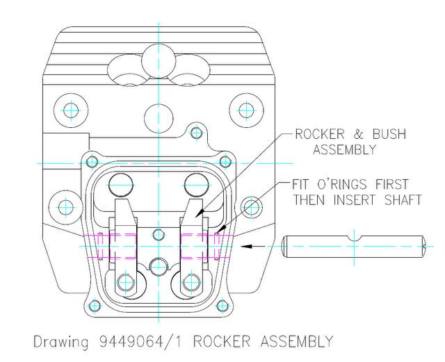

- Освобождаем ось коромысел
- выдуваем песок , грязь... из отверстия оси коромысел с внешней стороны головки и смазываем эти места
- Аккуратно смещаем ось коромысел в одну из сторон вынимаем  одно коромысло
О смазавании, достаточно брызнуть WD40 на наружный торец оси, там где шлиц под отвертку. Ось коромысел удерживается от смещения и проворачивания болтом который находится между коромыслами, его необходимо открутить и снять. Посадка оси "с зазором" это значит что диаметр оси гарантировано меньше чем диаметр отверстия, на видео про Lycoming ось просто толкают пальцем. В нашем случае сопротивление немного добавляют резиновые уплотнительные кольца по бокам, но все равно усилие небольшое. Можете немного повращать ось плоской отверткой за шлиц в наружном торце, затем немного надавите и ось сдвинется, как только пройдете немного в сторону одно из уплотнительных колец освободится и усилие снизится. Далее сдвигайте ось дальше пока не освободится одно коромысло, снимите коромысло, вытащите штангу, снимите стопорное кольцо. Теперь если трубка толкателя модифицирована на токарном станке, то её можно извлечь не снимая головки.
В другую сторону толкать ось не так удобно, так как мало места, но темне менее возможно. Потренируйтесь на снятой головке чтобы понять какие усилия и куда надо прилагать чтобы сдвинуть ось коромысел , потому что в первый раз головку нужно снимать в любом случае, так как оригинальную трубку просто так извлечь невозможно.

А что именно мешает сдвинуть ось на не снятой головке? снимайте клапанную крышку выкручиваете болт фиксирующий ось коромысел, слегка упираясь отверткой в торец двигаете ось в сторону. Или она у вас только под прессом идет? так закоксовалась или заклинила от перегрева?

С трубкой понятно. Но прежде нужно освободить коромысла, толкатели и трубку. Как это сделать не снимая головки с уже проточенной трубкой? Хоть кто-то это делал? Есть фото или видео?

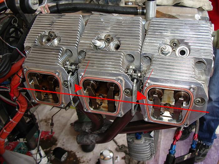

Попробуйте "слегка упереться в ось" через щель между двумя головками,  куда только пальцы ребёнка с трудом пролезут. У нас эксплуатация детского труда запрещена, тем более в авиации. И попробуйте вытащить палец коромысла из средней головки не снимая головок. Не египте людям мозг.  Замену гидроконпенсаторов делают при капремонте. Курочить двигатель ради этого не стоит. Снятая  головка позволяет вам осматривать  и оценивать состояние клапанов, сёдел,  камер сгорания, поршней, цилиндров и уплотнительных резинок.

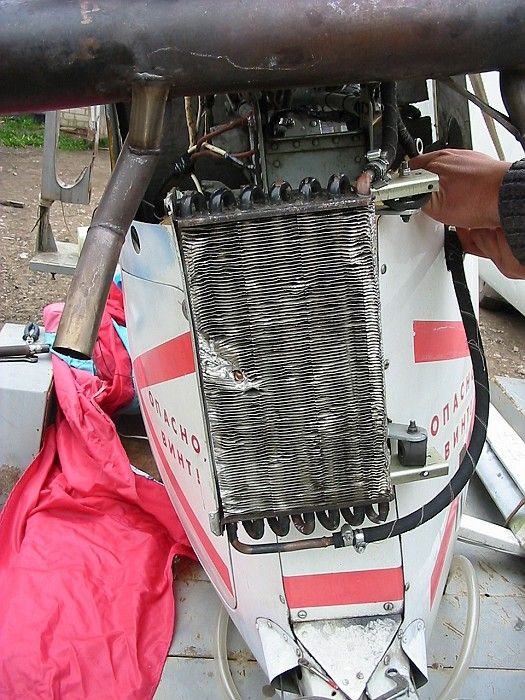

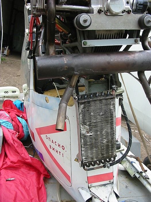

Дело не в капризности двигателя, а в какие руки попадает двигатель. Например  двигатель капризен к автомобильному маслу. Потому что многие считают, если они увидели на канистре надпись 15W50 то всё это масло для него, а автомобильное оно или тракторное народ об этом не думает. Почитайте внимательней ветку, там есть специалисты, умеющие не разбирая двигатель вынуть гидрокомпенсаторы. Есть умельцы, которые вместо масленого радиатора устанавливают охладитель от холодильника, которые раньше в общепитовских столовках были (ШХ-6 кажется). Поставьте на Ротах охладитель от холодильника. Что будет? Не будет капризничать в наших условиях? Масса примеров неграмотной эксплуатации. Тут не условия, а мозг решающую роль играет. С условиями у нас всё в порядке.
Выглядит устрашающе! Колхоз! 😱
Вот чего я не пойму- почему человек купив дорогущий двигатель, начинает "экономить" подобным образом...!?
Здравый смысл отсутствует напрочь!
