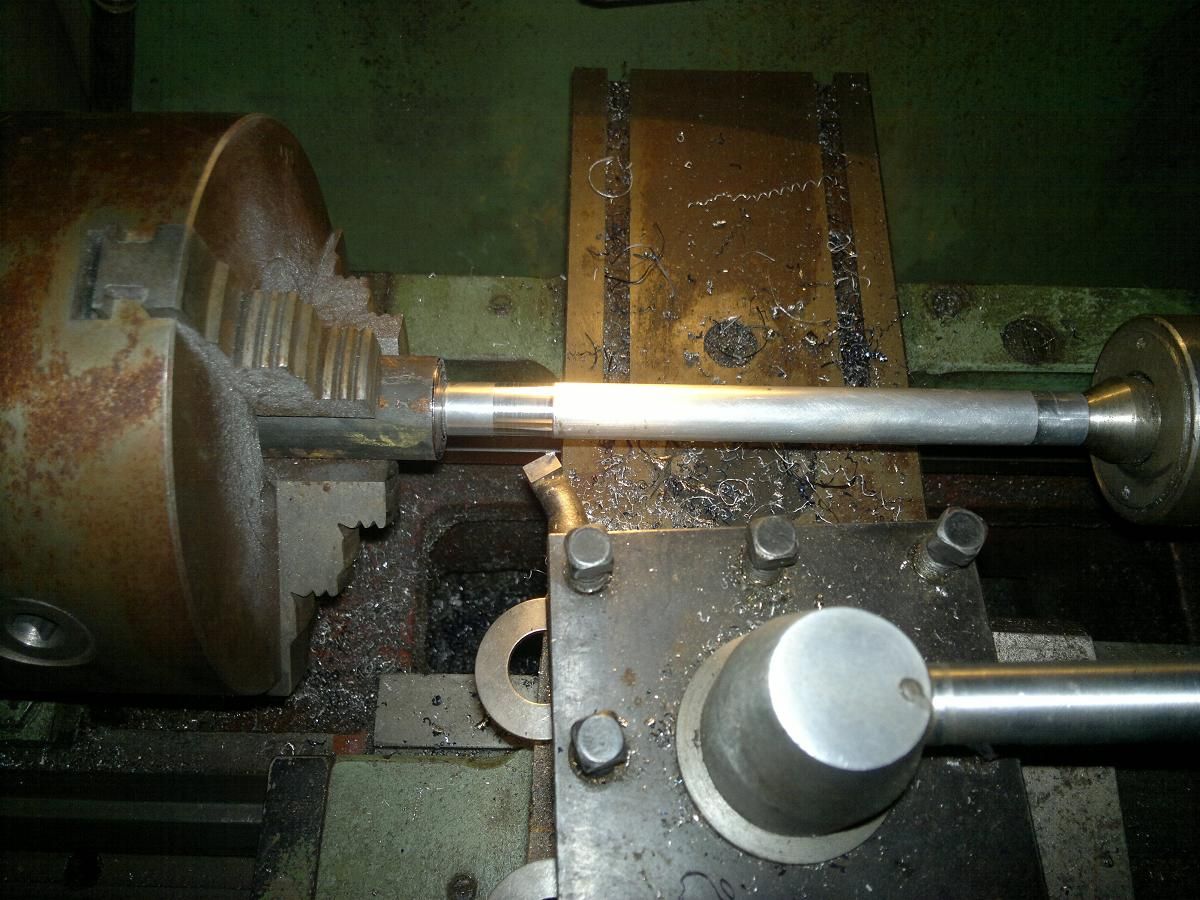

И что это даёт в перспективе? Как извлечь штанги толкателя не снимая головки? Фото можно?

Выем гидрокомпенсаторов, после токарных работ:
- ВМТ-сжатие
- Освобождаем ось коромысел
- выдуваем песок , грязь... из отверстия оси коромысел с внешней стороны головки и смазываем эти места
- Аккуратно смещаем ось коромысел в одну из сторон вынимаем  одно коромысло
- вынимаем штангу
- запоминаем что где стояло
- В другую сторону -вынимаем второе коромысло, штангу
- рассухариваем штангопроводы, протираем снаружи и смазываем
- Пропихиваем их в головку на пару сантиметров глубже, чем это было возможно до токарной доработки
- вынимаем переходные втулки штангопроводов со стороны блока
- пихаем штангопровод в обратную сторону, погружаем в сторону гидрокомпенсаторов до выхода из головок
- далее вниз и наружу
- вынимаем гидрокомпенсаторы
- выбрасываем их  ;D
- Вставляем новые ...
Далее в обратном порядке.
Перспектива: Голова и коллектора остаются не тронуты.
Циклы затяжки головы не придётся возобновлять!
Фото не смог. Руки были в мазуте.

Полный бред и утопия.
Я не могу понять как это можно сделать аккуратно  и технически если к примеру двигатель 6 ти горшковый  а 3 и 4 голвки закрыты 2-6 и 1-5 головками.
Да и на 4х горшковом как переместить ось коромысел из внутренней части обратно причём "аккуратно" когда две головки рядом?

Если сделать вот так, то гидрокомпенсаторы достаются не снимая головы.
Как испортить корпуса толкателей понятно. Не совсем понятно как не снимая головы?
