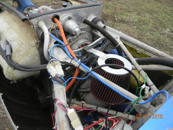

Подробнее можно? Причина недоверия? Хотелось, что бы было подтверждено фактами.
Подтверждено:http://www.reaa.ru/cgi-bin/yabb/YaBB.pl?num=1126769828/210#212
Диагноз тот же: "колхоз" :IMHO
Во теперь вспомнил этот случай. Шланги нужно покупать не на рынке "Всё для сада и огорода". Двигатель тут не причём.
На охладителе от холодильника видно отверстие. Самодельный болт от крышки клапана выкрутился и улетел в пропеллер, от пропеллера в устройство напоминающее холодильник ШХ-6. А без масла двигатель работать долго не смог да ещё на химии. 🙁

Причина Вашего неприятного опыта в чем была? В том, что кто-то что-то как-то не так сделал с этим мотором или потому, что мотор не достоин называться мотором? Какова причина того отказа?
А то я почитал Ваши посты про Джабиру... И у меня отложилось, что Вы не в курсе или умалчиваете о "добрых" руках некоего "техника"... Читал про какие-то радиаторы и шланги из магазина "Сделай сам", прикрученные болтиками со строительного рынка и усиленные проволочкой оттуда же... Или я не прав по существу?

Впрошломгоду имел неприятный отказ этого мотора, самолет в хлам, мотор тупо заклинил. Чудом остались живы. А если Фирма ОренАвиа -колхоз ,и все хвалебные речи по поводу их самолетов фарс, то извините соседи,что помешал Вам деньги прятать.
Самый настоящий колхоз по компоновке двигателя. Это тот двигатель на котором вы нае. У меня нет фото всего двигателя, но уже видно, колхоз. Если у кого есть фото двигателя этого борта вместе с огородными шлангами для полива, выложите пожалуйста сюда.

Что не у кого нет фоток движка этого борта? У Жоржика наверняка должно быть и у ОренАвиа. :IMHO
