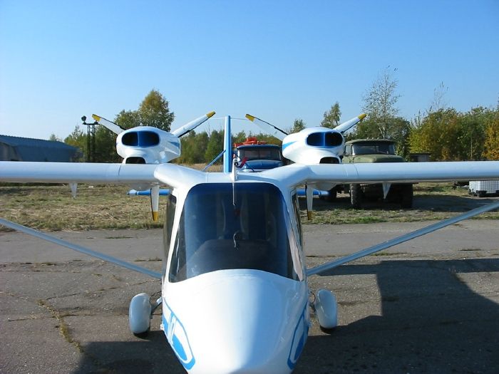

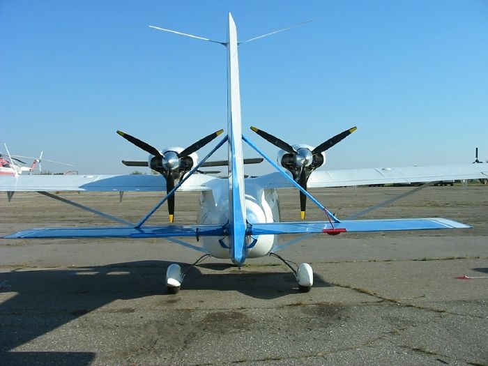

На Корветах двигатели установлены с нарушением схемы обдува, забор воздуха из подкапотного пространства и отсутствие датчиков объективного контроля двигателя. Проблема не в двигателе, а как его "приготовить". На самолёте М-12 (конструктор Мастеров Николай Петрович) в толкающей схеме перегрева вообще нет!

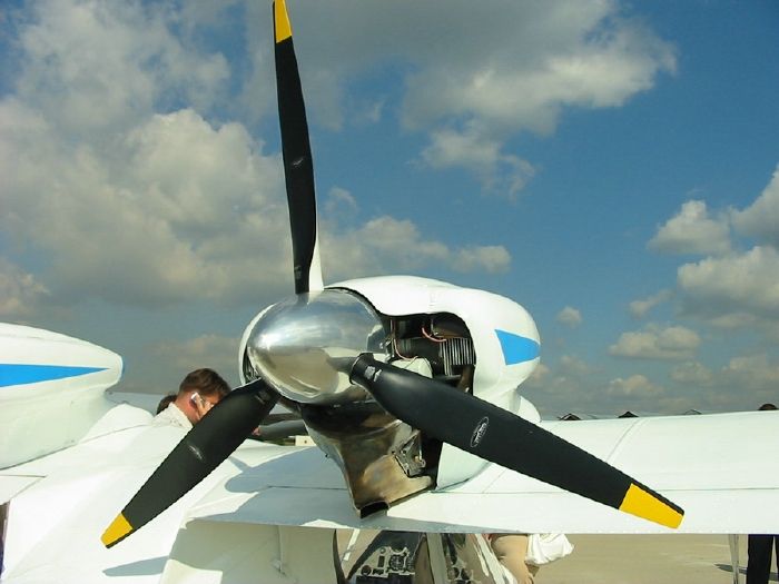

Кто подскажет, на Джабиру установка датчиков ТГЦ возможна только под свечу? или все же есть другие альтернативные способы?
На головке цилиндра имеется интересное отверстие, в которое так и подмывает воткнуть что-либо температуромеряещее ))
приветствую! а винт переставного шага на джабиру 3300?это возможно?? :~)
Температурные датчики DYNON крепятся винтом в прилив между свечами:
