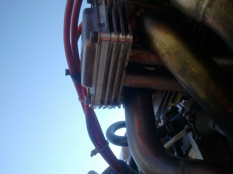

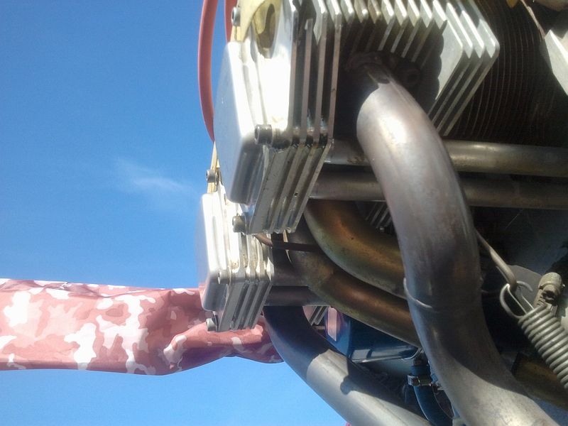

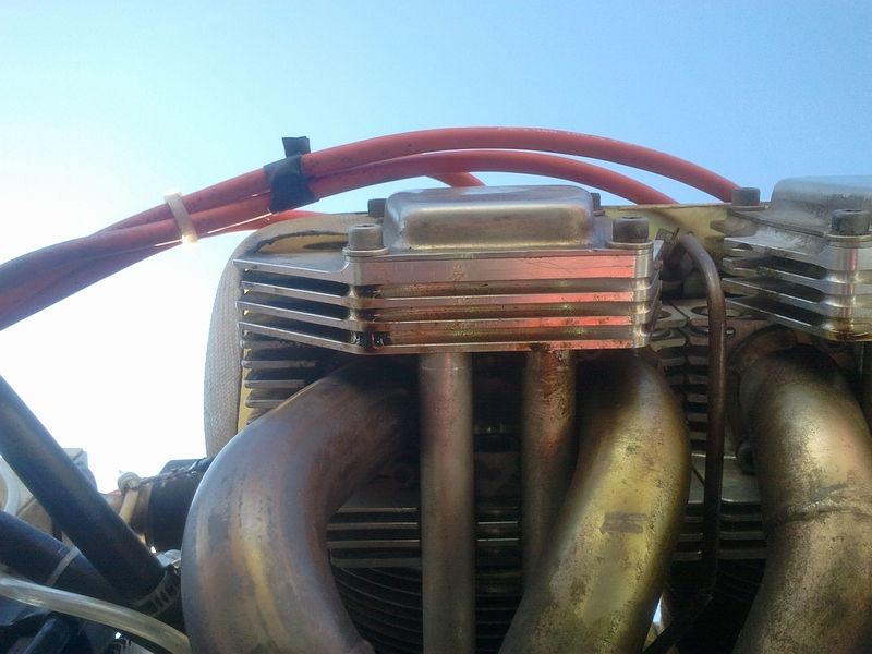

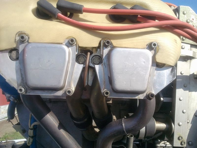

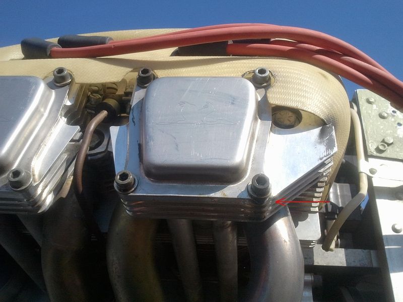

Вот такие капельки масла наблюдаю при осмотре движков после полета.
Только на левом двигателе джабиру 2200 на 4-м и 3-м цилиндрах.
Что бы это значило? Как это устранить?
Самолет - Корвет

Эти капли не из под крышки. Точно. Резинки менял.
Значит из под соединения направляющих клапанов с крышкой клапанов?
Компрессия в норме - 11,8 Бар

Так же обратите внимание, что болты крышки клапанов должны быть затянуты  усилием 7 N/М  с уплотнителем резьбовых соединений Loctite 243.
Так и есть.
Но я же говорю, что эти капли не из под крышки.
Капли наблюдаю каждый раз после полета.
Только на 3-м и 4-м цилиндрах.

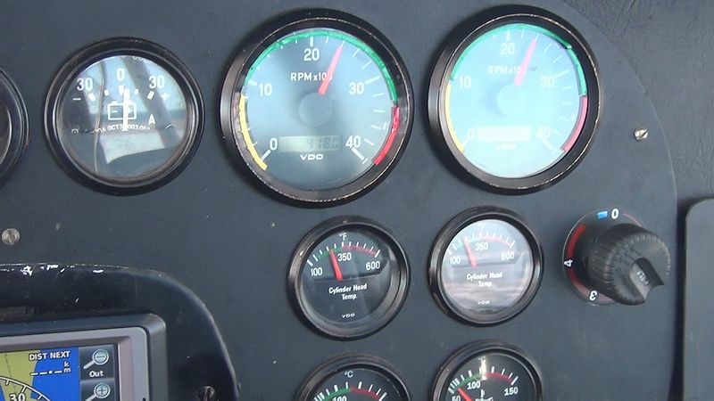

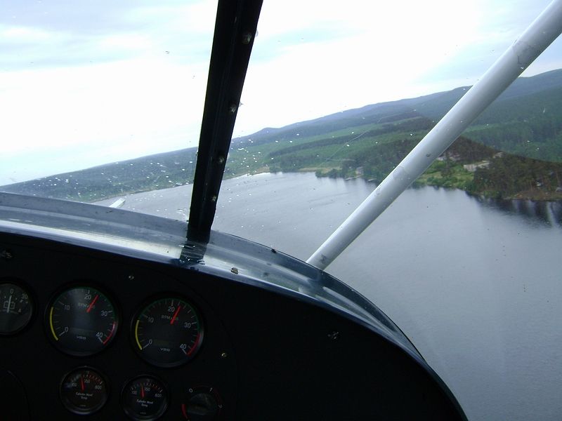

Какие температурные показатели этих цилиндров во время полёта?
Вот такие.
На первой фотке температура на обоих движках одинаковая. Фото 2009г.
На второй фотке видно, что левый немного горячее.
Датчики стоят на третьих цилиндрах.
