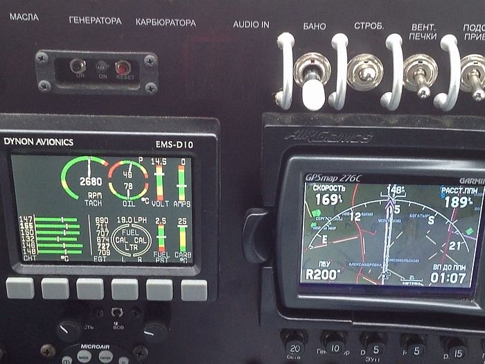

всем привет! какой прибор для контроля параметров двигателя джабиру 3300 посоветуете?и есть ли более менее бюджетные варианты? :~)
   как я понял, основным условием для нормальной работы джабиру 3300 являются,масло аэрошел ,98 бензин и довольно дорогостоящий коплект приборов двигателя(датчиков и указателей температуры 12 штук).винты фиксированного шага для этого мотора,тоже в полтора раза дороже ,чем используемые на ротаксах...поэтому винтомоторная группа с этим мотором и необходимыми приборами обойдется несколько дороже чем у конкурента ротакса... :~)

Отлетал на Джабире 2200 два года, проблем не было вообще не каких, температура масла больше 60г  не поднималась даже в жару, а за головками надо следить не превышать 350г.
Вот и у меня J-3300A, наработка 1327 часов, полет нормальный.

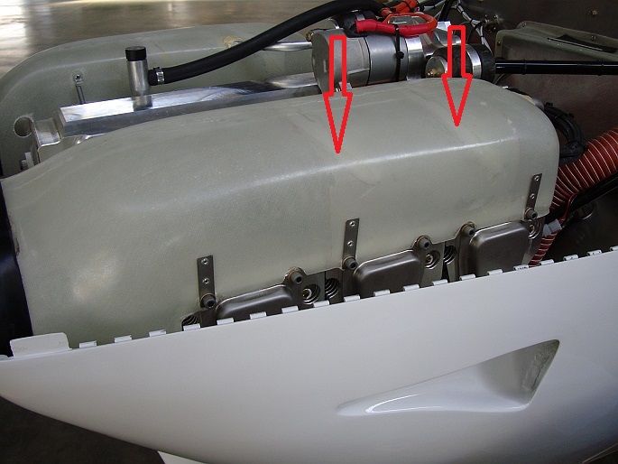

а нет ли у вас фото подкапотного пространства- очень интересует организация охлаждения? :~) зарание благодарен.
Почитайте ответ на Ваш вопрос тут  http://www.reaa.ru/cgi-bin/yabb/YaBB.pl?num=1166215419/660 Ответ #661
Что касается фото, то на каждый летательный аппарат будет своя схема обдува. Основная концепция этой схемы распределение воздушного потока на каждый  цилиндр. Сложного ничего нет. На фото стрелками указаны перегородки (внутри воздухозаборника) обеспечивающие распределение воздушного потока.
