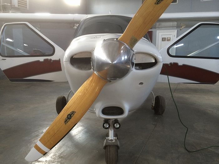

Как и обещал, фото некоторых элементов для оптимизации охлаждения двигателя. Пока внешние элементы.
1. Опытным путем подобраны "шторки" на вход воздухозаборников для холодного времени года. Такую конфигурацию можно смело использовать при температурах от +5 до -25. Позволяют при -25 забортной температуры поддерживать в крейсере температуру головок 120-140, и летать по кругам, не позволяя на глиссаде охлаждаться головам ниже 105 градусов.
:exclamation Внимание! С внешней стороны входа воздухозаборника важно оставить щель 15-20 мм  :exclamation

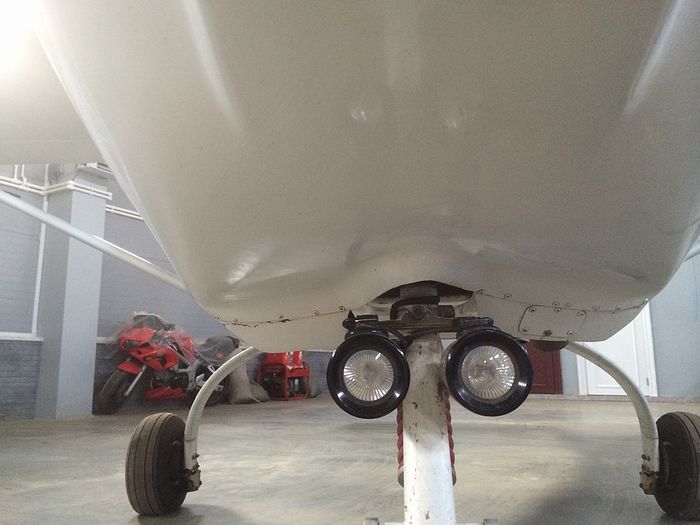

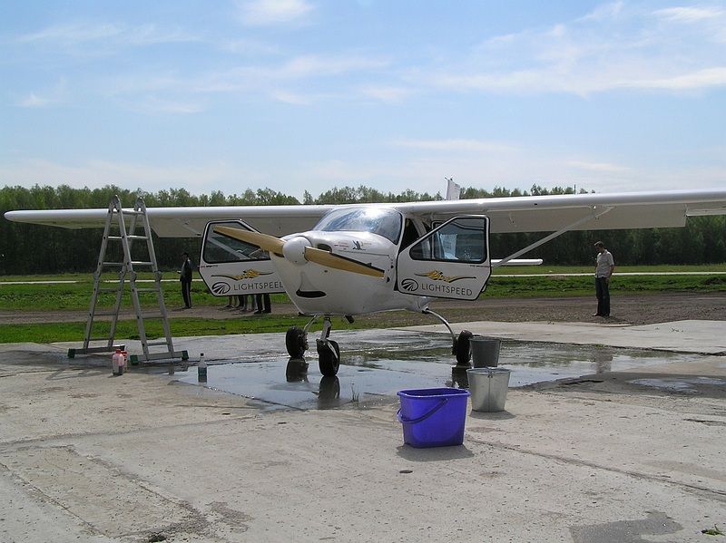

Можно заметно улучшить охлаждение, увеличив прокачку воздуха через подкапотное пространство с помощью увеличения разрежения на выходе воздуха из-под капота. Вот такое наращивание юбки капота двумя стеклопластиковыми пластинами размером 5х15 см уменьшает общую температуру головок на 7-8 градусов. При забортной температуре +32 самая горячая голова в крейсере не выше 170. При том что 180 можно держать неограниченно долго.

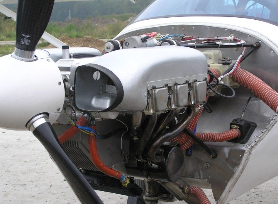

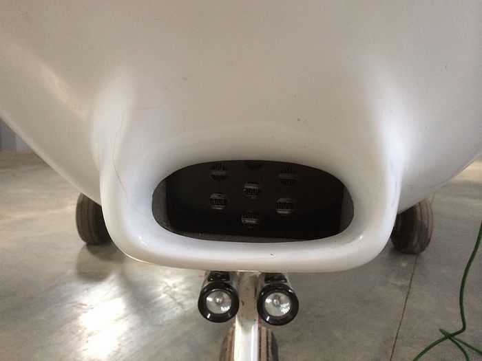

Про охлаждение масла:
- ранние варианты маслорадиаторов были менее эффективны (на фото видно сам маслорадиатор и соответствующий ему капот)
- им на смену пришли более эффективные и компактные маслорадиаторы, которые потребовали переделки или замены капота (на фото в сообщении выше)
    108,3 КБ · Просмотры: 220
    83,3 КБ · Просмотры: 268

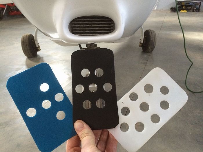

Для поддержания оптимальной температуры масла 80-90 градусов использую самодельные заглушки. Вырезал из пластиковых канистр и опытным путем подобрал количество отверстий. Диаметр отверстия 16 мм.
Белая +10 ... -5
Черная -5 ... -15
Синяя -15 и ниже.
    53,4 КБ · Просмотры: 211
    35,7 КБ · Просмотры: 249

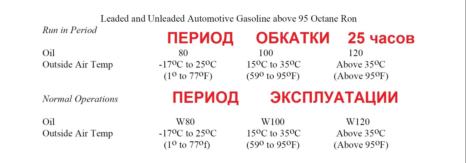

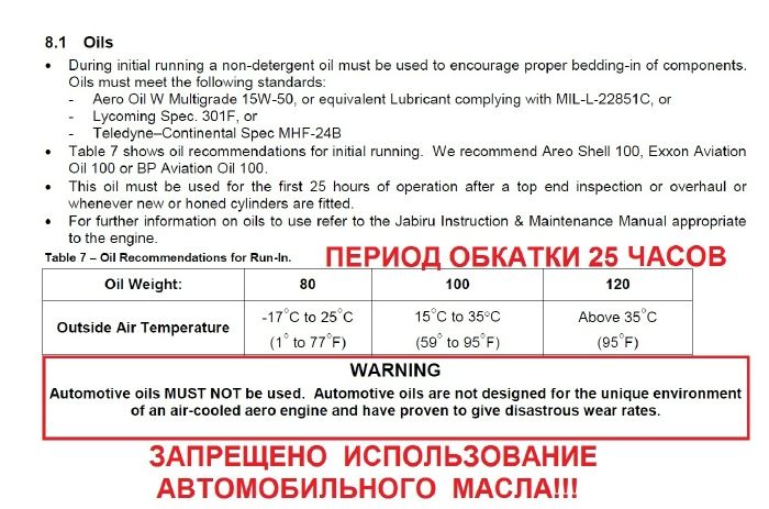

приветствую знатоков джабиру! на сайте авианяни рекомендуемое масло для этих моторов 15w50 либо аналоги....главный джабировод утверждает ,что только аэрошел...на сайте австралийском-аэрошел100.....где истина?? :~)
А Вы как эксплуатируете или собираетесь эксплуатировать двигатель по сайтам или всё таки  мануал прочтёте? На сайте общая информация. В мануалах конкретная. Зная проблему нашего народа, лить автомобильное масло в авиационный двигатель, :STUPID  мы специально с поставкой двигателя дарим в подарок обкаточное масло на первые 25 часов.
Масло можно применять Areo Shell , Exxon Aviation Oil, BP Aviation Oil. Мы больше склоняемся к Areo Shell. BP Aviation Oil  я не встречал в России. Специально для Вас вырезки из мануалов. Там точно есть истина. 😉
    72,6 КБ · Просмотры: 243
    103,3 КБ · Просмотры: 243
спасибо! заказал аэрошел v100 и аэрошел100 - для обкатки...правильно сделал? :~)
Для обкатки аэрошел100, а вот для эксплуатации нужно W100 летом. У Вас почему то v100. Наверно с клавиатурой не разобрались 🙂
