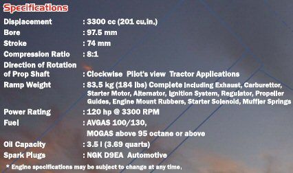

Спасибо,АН! Но Jabiru 2200 по мощности практически равен Ротоксу-582, а он для химработ слабый для Авиатики-890, тем более 890у.У Вас на фото Jabiru 3300, вот он по мощности хорош. Я задал вопрос Меглинскому В.и он ответил, что безредукторный двигатель на химработах с 90-100км/ч и малой высоте будет не эфективен, его надо ставить на скорстные машины.
...Расход  бензина составляет при 2800 об/мин 19 литров в час
при 3000 об/мин 27 литров в час...
Что-то не совсем понятно! Обороты увеличиваются на 200 об/мин, а расход топлива увеличивается на 8 л/час??? 😱 :-?

Примерно так. Но т.к. у меня не ВИШ, то при снижении оборотов двигатель дросселируется и мощность падает на больший процент , чем обороты. Для полной мощности  при 3300 Джабиру декларирует 35л. в час. Мне и самому не верится, что он столько сожрёт. другими словами при ВИШ и оборотах 2800 двигатель будет выдавать 107 л.с. и жрать больше чем мои 19л.

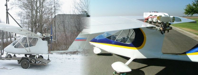

У нас на фото и 2200 и 3300. Отличить сложно ;D   фото ниже ;D ;D ;D
Что поменьше 2200 а побольше 3300 ;D ;D ;D
А Вы что на У решили химичит? 😱 😱 😱
    66,9 КБ · Просмотры: 234
Тут тоже поменьше 2200 а побольше 3300 ;D :🙂
    50,4 КБ · Просмотры: 247

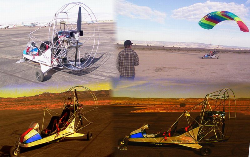

Вот фото аэрошута с двигателем 2200 "ОЧЕНЬ СКОРОСТНАЯ МАШИНА" ;D ;D ;D
Взяла и разрушила мнение Меглинского В.  🙁
Что теперь делать?
    74,9 КБ · Просмотры: 280
Какая точно этому соответствует мощность не знаю т.к. в г.п. эти обороты не при полном наддуве т.к. у меня не ВИШ, но при 3000 об.мин точно уж больше 100л.с.
Если съел только 27 литров вчас, то 100л.с. там нет.   Даже если принять удельный расход 200г/л.с.ч, то это соотвествует только 97л.с. Реальнее в этом диапазоне режимов минимум 220г/л.с.ч, что дает только 88 лошадок. На сколько %% был открыт дроссель на 3000об/мин?

Если считать что дроссель не полностью открыт, максимальные обороты и мощность 3300 и 120 соответственно то N~(3000/3300)^3*120=0.75*120=90л.с.  😉
Рафиска! Мощность двигателя не определяется в данном случае линейно, Джаб-3300 в крейсере выдает 107 сил. Максимальные обороты для Джаб-3300 по мануалу 3000 (в отличии от Джаб-2200 , там 3300 об\мин)
