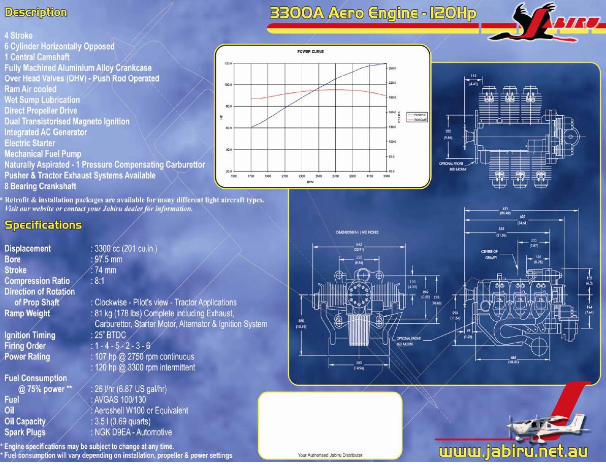

107 сил - это может быть по внешней характеристике, т.е. при полностью открытом дросселе. Такая мощность может быть на статике. Где-то уменя был график, посмотрю после работы.
Вот проспект со 107 лошадьми на 2750 на внешней характеристике

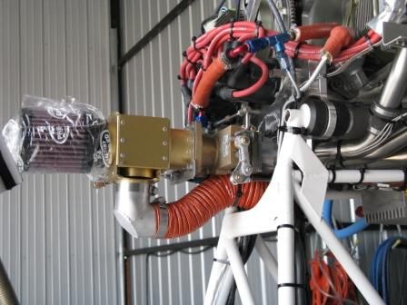

америкозы на Джабиру 3300 для Мермейда впрыск Elison приляпали и смесительную коробку

Честный расход топлива для самого экономичного бензинового двигателя при работе по внешней характеристике на мощности 107л.с.  будет минимум 34 литра в час. Все остальное - от лукавого.
В проспекте сказано, что расход 26 литров вчас при мощности 75%. Это 90л.с. если считать %% от 120. Удельный расход 208г/л.с.ч. При работе по дроссельной характеристике  с воздушным винтом такой удельный расход получить нетрудно.  Карбюраторный Лайкоминг так кушает по дроссельнй характеристике даже если смесь не сильно обеднять.

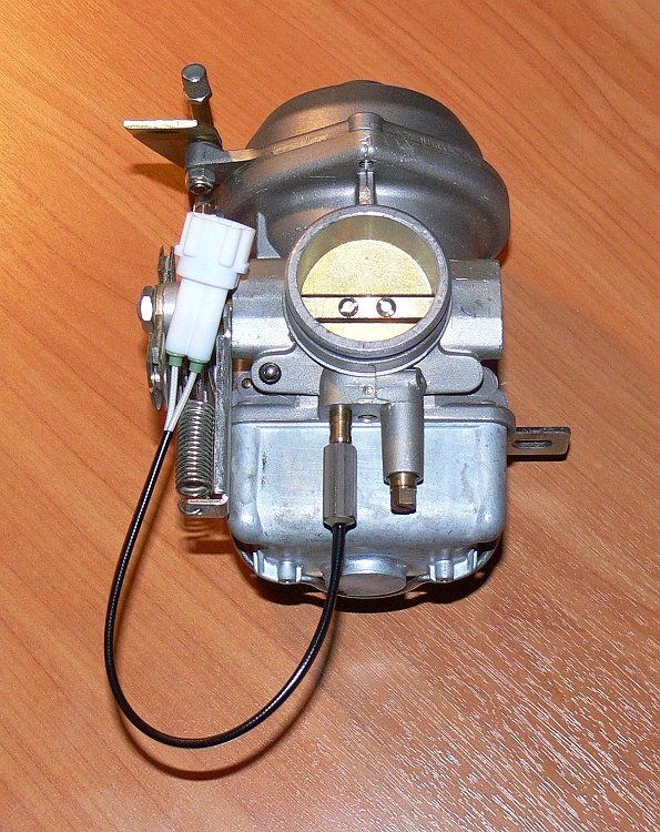

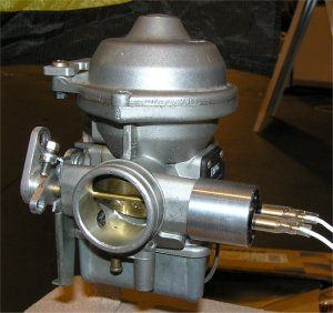

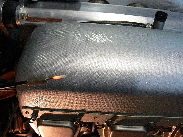

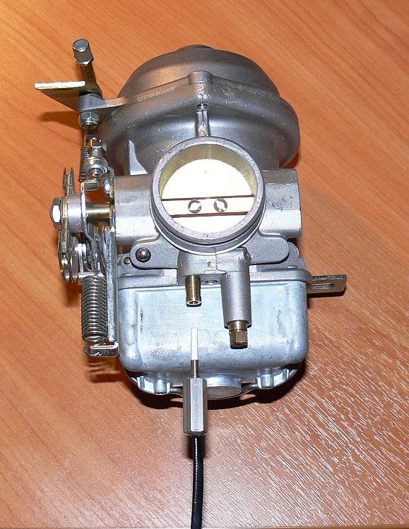

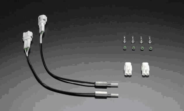

Для обогрева карбюратора Bing 94/40, мы используем штырьковый электрод, который вкручивается в карбюратор. Нагревается прилично (фото).
Рассчитан на 12вольт, потребление 15 ватт
Стоимость 120 € один.
Выглядит это так.
"Авиагамма" по поводу таких обогревателей не проявляет оптимизма. Дима Петров говорил, что однобокий подогрев карбюраторов Bing может вести к перекосу и заклинению осей заслонок.
Я не думаю, что температура в +45[ch186]С приведёт к перекосу и заклиниванию. Ну а если посмотреть на сам карбюратор, то до однобокого нагрева далековато. Нагревается будет более тонкая часть, где меньше металла.
Возможно, Авиагамме нужно продвигать на рынок свои обогреватели карбюраторов, более дорогие, поэтому появилась такая версия.  ;D
Если бы эти заклинивания происходили, то завод изготовитель двигателей отменил бы применения этих обогревателей или выпустил Bulletin как избежать заклинивания.

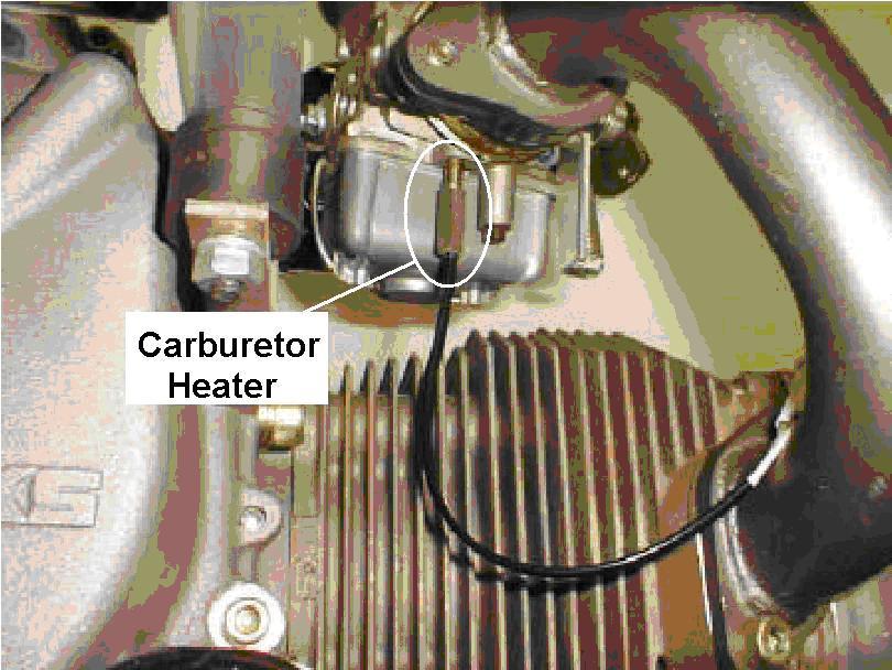

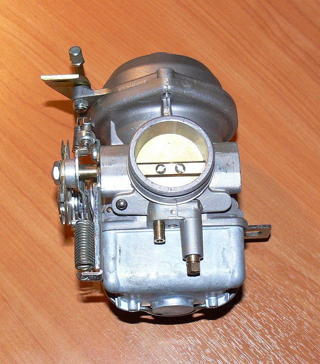

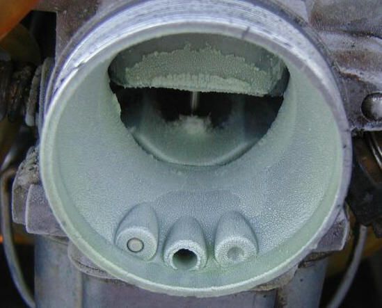

Вот при таком однобоком нагреве возможно и будет заклинивание, хотя тоже сомневаюсь. Что там вообще смазки нет!!?? Или она выгорает? ;D
Этот нагреватель стоит 450 ЕВРО 😱
Но если вообще ничего не ставить,  то ..... на фото всё понятно :'(
