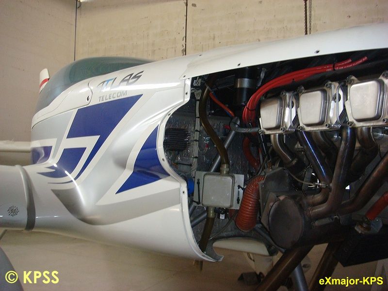

    69,5 КБ · Просмотры: 259

Если на фотографии изображен лайнер, к которому вы имеете отношение, то попробую высказать предложения.
1. Установить экран между банкой глушителя и маслорадиатором. Загерметизировать зазор между маслорадиатором и капотом. По нашему опыту это дает снижение температуры масла на ~15...20*С.
2.  Дефлектора системы охлаждения цилиндров не видно. Если родной фирменный, то лучше его выкинуть, не глядя куда упадет, и сделать по образцу Лайкоминга. Герметизация ненужных дырок по максимуму, чтобы обеспечить необходимый перепад давления. Ну и площадь отверстий выхлопа горячего воздуха должна быть больше впускной минимум на 30%. В данном случае с учетом площади нетто сечения канала радиатора.
Ну - все что могу. 🙂

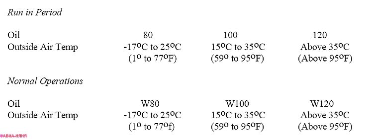

Исправляюсь:масло – Aero Shell W100 (уточнил по этикетке), но круглогодично.
Тогда получается наоборот, что в период обкатки вы не использовали обкаточное масло, а сразу залили Aero Shell W100.
И 25 часов отработали на другом масле 😱
Мы специально при продаже двигателя обкаточное масло на первые 25 часов даём в подарок, что бы исключить ошибку.
Aero Shell W100 и Aero Shell 100 два разных масла.

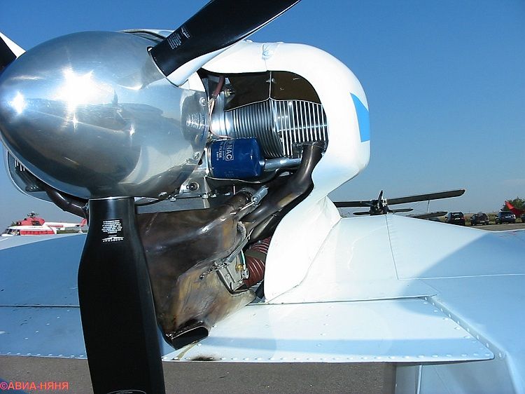

Я могу привести пример два двигателя близнеца 2200 на самолёте M-12.
Без масленного радиатора! Толкающая схема! И никакой борьбы с перегревом.  В Ошкоше летал этот самолёт + 37. В Германии + 35. Сейчас летает во Флориде.
В Харькове наверно аномальная зона для двигателя Jadiru или человеческий фактор ;D ;D ;D
Что то я не наблюдаю фирменных дефлекторов. 😉
