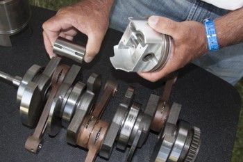

конструкция этого движка ИЗНАЧАЛЬНО рассчитывалась

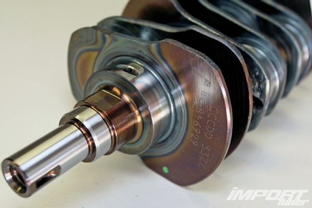

Очень большие сомнения вызывает сборный из множества кусков как они называют "композитный" коленчатый вал и многие другие подобные решения присущие больше прототипу чем серийному двигателю. С этой точки зрения даже автоконверсия Субару EJ25 165-320 л. с. полный рулёз и с запчастями за вменяемый ценник нет проблем.
Впрочем сравните сами. Тонкий и изящный вал субару из одного куска с разной термообработкой и спец покрытиями и это итальянское произведение собранное даже не на шлицах и даже не на шпонках, а на фиксирующих цилиндрических роликах 🙂 Обратите внимание на то как посажены 2 центральных шатуна.

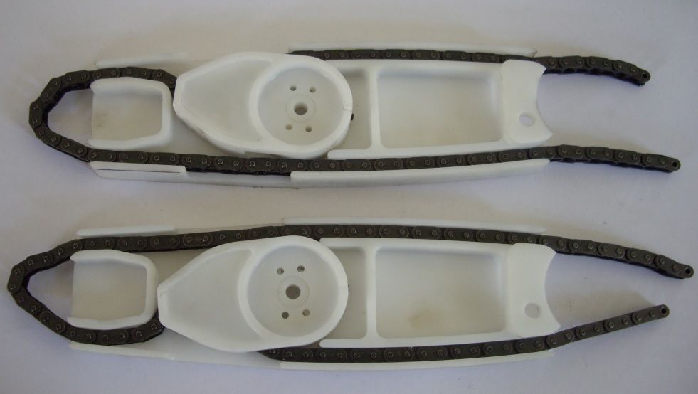

А вот и натяжитель цепей привода распредвала весь из пластика.

А Вы для начала поинтересуйтесь ПОЧЕМУ Стефано Марелла именно ТАКОЙ вал спроектировал. А также узнайте, почему вал движка за винт прокручивается от руки будто на нём вывинчены свечи. И так до оборотов порядка 2400.

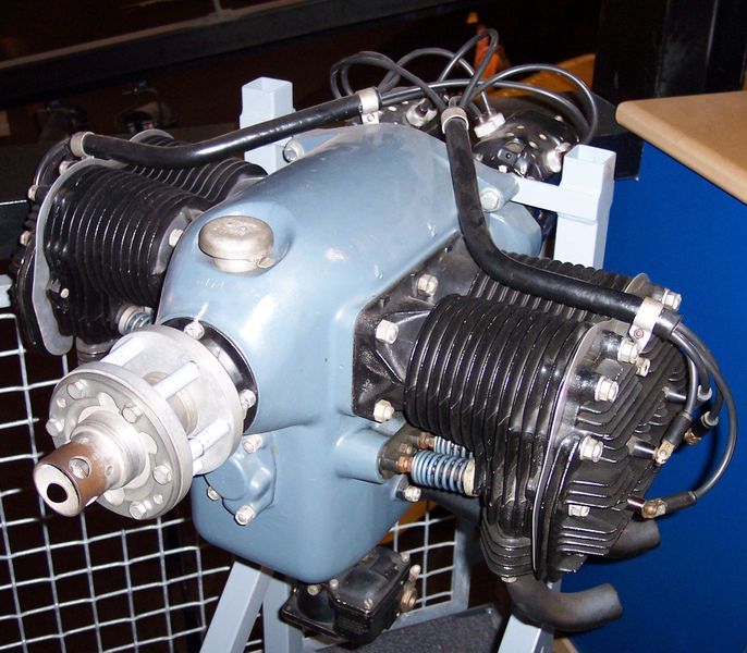

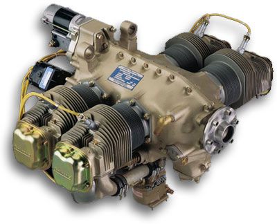

Континенталь 1947 с чугунными цилиндрами и коленвалом из не легированной стали выдавал в крейсерском режиме 100 лс при массе 77 кг. Взяв его за основу можно сделать конфетку.
А ниже мотор 1932 года с камерой сгорания сбоку цилиндра.
Вообще ломовое решение.
Посмотрите как всё чистенько, кикаких тебе клубков проводов и шлангов...

Зря не интересуетесь. Именно благодаря системе электронных декомпрессоров на горшках можно использовать такой сборный коленвал. Потому как на запуске и на малых оборотах крутильные нагружения такого вала существенно ниже получаются. А технология изготовления коленвала - проще..
