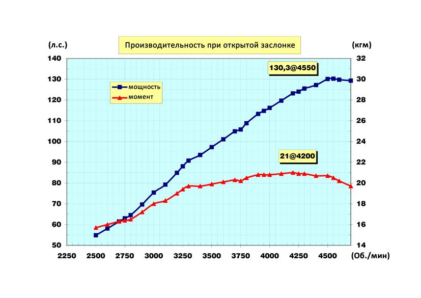

Вы бы лучше спросили о назначении того же декомпрессора.
Или почему по сравнению с Rotax-912 при одинаковой мощности у B22R момент на валу в 2 раза больше!!!

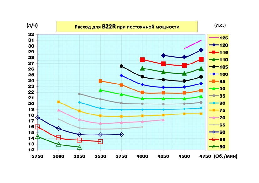

А еще интереснее сравнить расходы топлива разных двигателей при одинаковых мощностях.
Вот это будет предметный разговор! :IMHO
Возможно только если обороты в 2 раза ниже...

для крутящего момента обороты не самый важный параметр......
Вы неправы. Момент больше из-за того, что больше рабочий объем двигателя.
мощность двигателя (кВт)
N=Mкрn/9549
где Mкр – средний крутящий момент двигателя (Н.м),
n – обороты коленчатого вала двигателя (об/мин).
При одинаковой мощности и оборотах момент будет одинаковым.
У двигателя той же мощности момент не может быть в 2 раза больше.

Ротакс 912
мощность = 73.5 (киловатт)
момент = 128 (ньютон на метр)
обороты = 5483 (в минуту)
73.5 = 128*5483/ 9549
Замечательно!
Только у B22R мощность 100 л.с. (73.5 кВт) достигается на скорости 3500 об/мин, а не 5483 об/мин.
Таким образом, момент в два раза больше при той же мощности,  и тяга больше, и винт можно ставить тяжелее.
Соответственно, скороподъемность выше.
