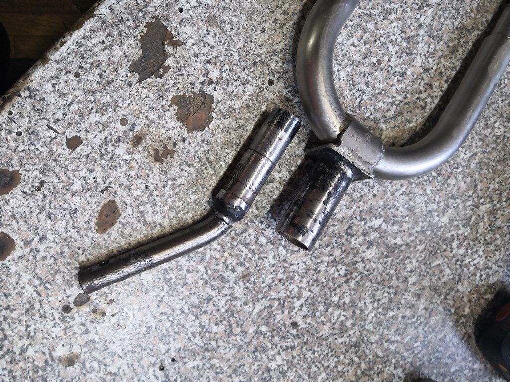

Не может, а просто тяжелый. Как минимум раза в полтора, а постараться так и в два.

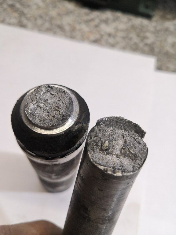

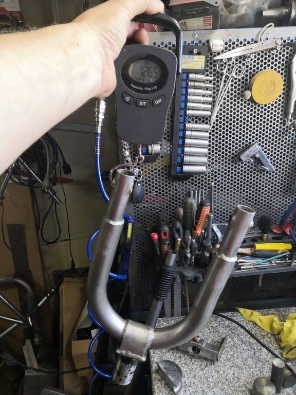

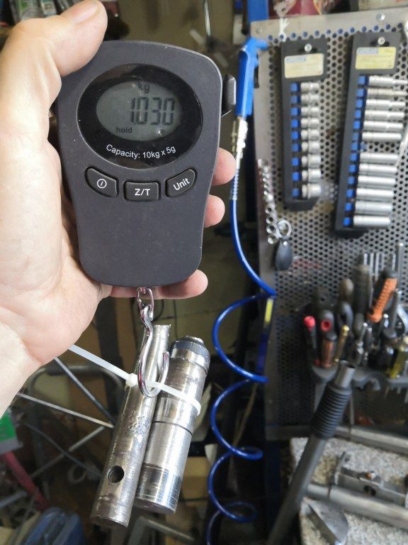

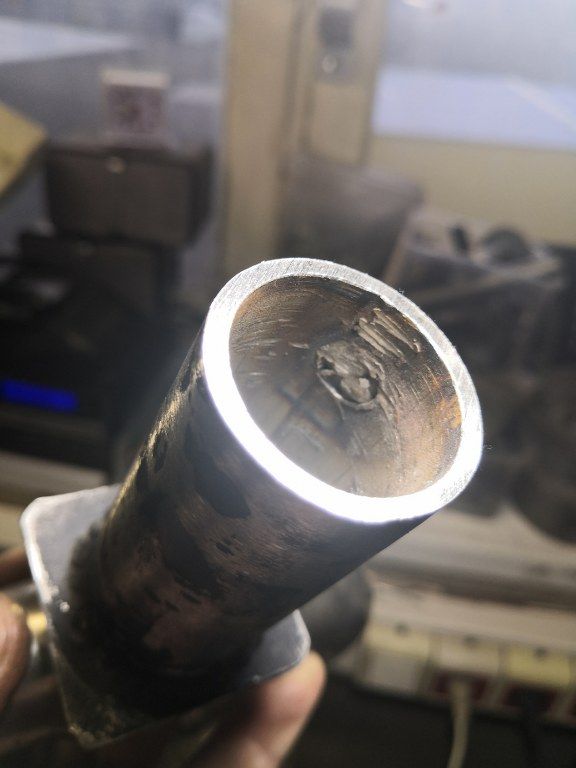

Незадолго до своей смерти Макс-ауди принес мне переднюю стойку РУС-овского автожира на ремонт, товарищ попросил. Ни сварки, ни станков у Макса не было вот и уговорил меня заняться. Первое что сразу поразило - вес. Передняя вилка с осью весила 2,3 кг.. а одна только сломавшаяся ось чуть больше килограмма(!)
Про качество исполнения самой оси и способа ее крепления я лучше ничего не буду говорить, фото гораздо красноречивее, для тех кто в теме.
В супер "КБ" никто не обладает элементарными знаниями в области сопромата и металловедения. Знали-бы такой грубой ошибки не допустили бы.
Я предложил Максу, давай я переделаю стойку, она будет крепче и в два раза легче. На что Макс ответил с иронией -"Оно тебе надо? Центровку автожира нарушишь"...
И такой избыток веса в каждом узле. Отсюда необходимость в "моторах как чугунный мост" и взлетной полосе уходящей за горизонт.

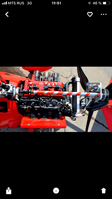

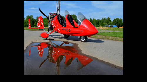

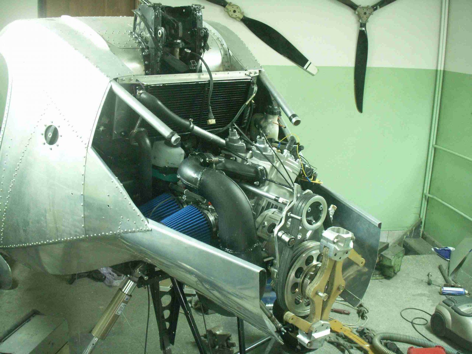

Двигатель снегоходный. Вся мотоустановка с жидкостями весит около 87 кг. Мощность 130 сил. Тяга до 300 кг. Четырехтактный. Инжектор.

Исходя из представленных на фото узлах , отсутствие галтелей на переходных диаметрах , также применение цельного прутка, и многое другое. Лично у меня сформировалось такое мнение, о стратегии RUSA. ПОБЕДИТЕЛЕЙ НЕ СУДЯТ ! Автожир летает и даже вчетвером, конструкция нагрузку держит. А что ещё надо ? То что разбег при этом , измеряется сотней другой метров. При наличии огромного табуна лошадей. Это уже не важно... дилетант этого не замечает ,как говорится, пипл хавает . Такое простительно и даже приемлемо, какому ни будь одиночке конструктору у себя в гараже, имеющему мечту летать любой ценой , при стеснённых материальных средствах. А для коллектива гордо именующему себя как КБ автожира строения , это мягко говоря не комельфо . Тут надо бы блюсти и сопромат и весовую культуру и как следствие энергетическую. Одним словом , запрягать кобылок как можно меньше , перевозить как можно больше, взлетать при этом укорочено, ну и естественно надёжно.
