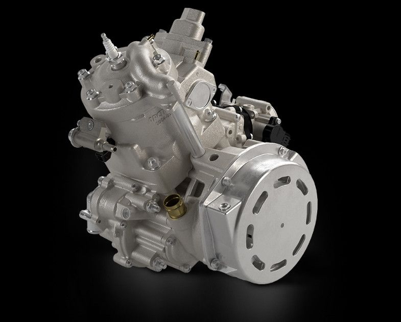

У Arctic Cat(Suzuki) появился интересный мотор - Artic Cat 397 - один цилиндр, водяной, инжекторный, 397 куб. см., трех-стадийный клапан мощности, встроенный уравновешивающий вал. 65 л.с., Вес 23 кг.
Прекрасный кандидат для ультралегких автожиров и не только их.
Не сказано на каких оборотах получается эта мощность. Вероятно в районе 9500 об.
Для цилиндрика в 400 кубиков - это как бы ого-го! Соответственно и ресурс сомнителен.
Да и с весом тоже не понятно. Если это голый, то с редуктором, радиатором, глушителем, охлаждайкой, стартером за 40 кг вылезет однозначно.
В общем маловато информации, чтобы развеять сомнения.
Вот интересная конструкция для нас, но только когда это к нам придёт...
Боюсь, что не только к нам, а вообще никуда не дойдет. Слишком специфичная конструкция не понятно ради чего. Известна она уже давно, но никто ею не заинтересовался. Гораздо лаконичнее конструктивно двухвальный двигатель со встречными поршнями, но и у него есть ряд недостатков.
в районе 9500 об....Для цилиндрика в 400 кубиков - это как бы ого-го! Соответственно и ресурс сомнителен.... .
С ресурсом у Cat-ов всегда было все в порядке. На счет оборотов не скажу, пока не знаю, но вероятнее всего где-то так и есть, учитывая наличие клапана мощности.
где можно приобрести данный двиг. и скок будет стоить?
Это новинка, вероятнее всего запчастей пока еще нигде нет, кроме как у оф.сервисов. Знаю точно что стоимость нового двигателя от любого снежика у официалов это порядка 35-45% от стоимости целого снегохода. И то это так называемый short block. Если его укомплектовать новыми недостающими для запуска частями, то это еще 40-70% от стоимости мотора. Плюс гарантированный гемор с сопряжением блока EFI, потому как окончательно программируются они уже будучи установленными на снегоходах, дабы учесть все нагрузки от трансмиссии. Проще, быстрее и наверное дешевле купить новый снегоход, оставить себе все нужное, а на не нужное, да еще новое, всегда есть покупатели. Борис Половинкин подтвердит, не сомневаюсь.
Конечно это голый short block. Но даже в этом случае 23 кг для 65 л.с. очень приличный показатель, тем более для мотора с уравновешивающим валом, а возможно еще и с эл.стартером.
На этот мотор нужно какой редуктор поставить, что бы винт работал не более 2500? Хороша маша , 🤣 но не наша........
Зубчато-ременной. Сегодня карбоновые ремни едят эти обороты без проблем. Или двухступенчатый шестерёнчатый, типа КПП от мотоцикла. Вес до 10 кГ на такую мощность.
