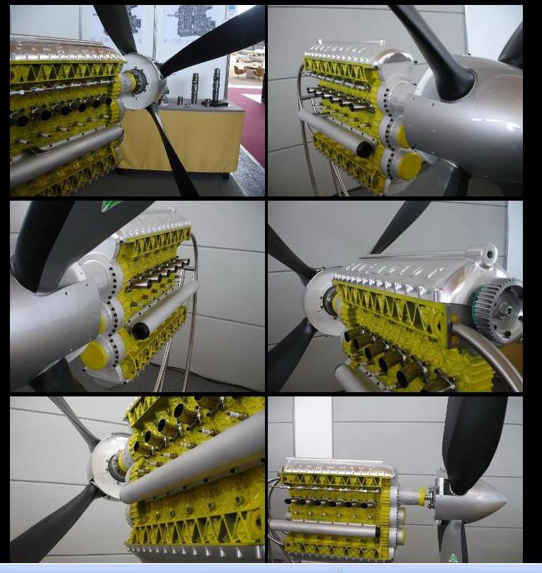

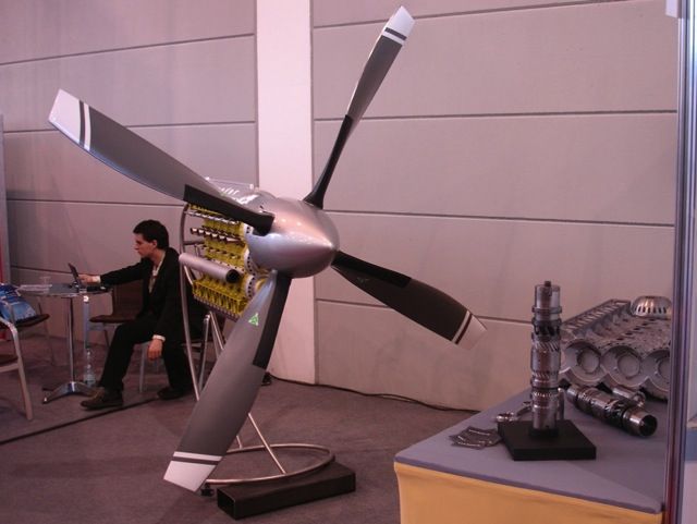

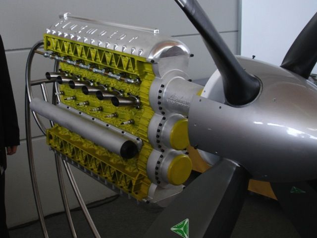

Я понял, что ему интересен вариант со встречно движущимися поршнями. Продувка идеальная и тепловых потерь меньше, потому что отсутствует колпак камеры сгорания над поршнями.
Вот....
в одном из немецких университетов делали аспиранты прототип.
Папка у меня почему-то оказалась с битыми файлами, пока не соображу почему.
Кое какие картинки смог выдрать.
Сайт по ссылке не могу найти.
Надо покопаться.
Этот прототип выставлялся...
инфу качал с сети лет 6-7 назад примерно.

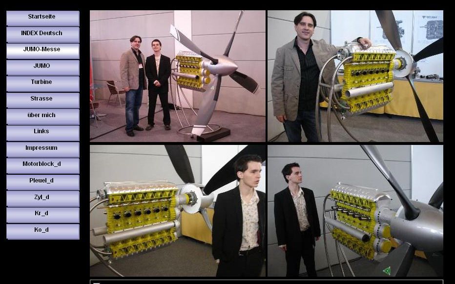

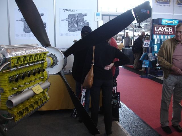

Вот нашел упоминание об этом проекте.
Александр, тут Вам уже читать в первоисточнике
http://skymot.de/seiten/investoren.php
    38,6 КБ · Просмотры: 218
    36,7 КБ · Просмотры: 228
    57,8 КБ · Просмотры: 217
