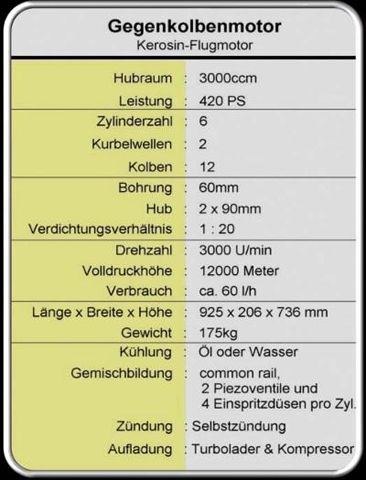

вот кое-что еще нашёл сейчас...
http://skymot.de/seiten/welcome.php?lang=EN
Александр, взгляните.
Мотор предполагался быть наддувным.

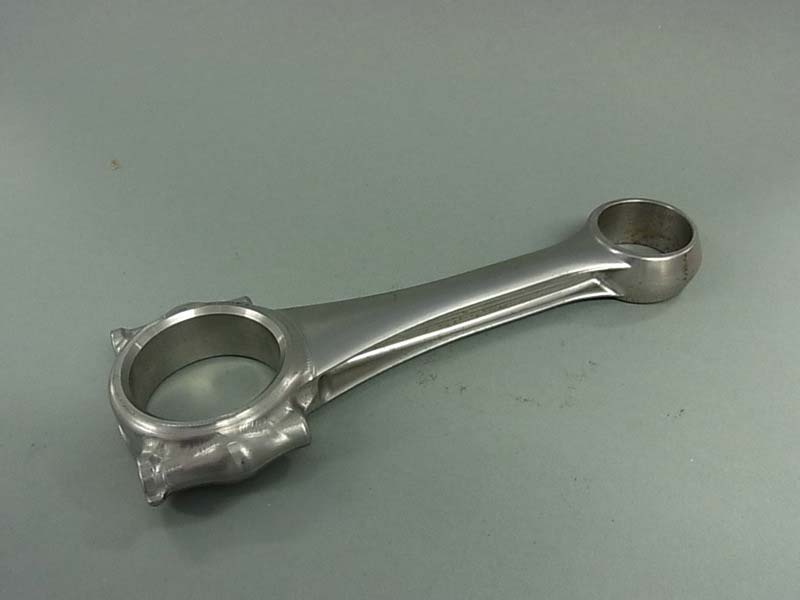

ещё кое - что...

У меня в папке были фотографии механической обработки практически всех деталей этого мотора.
Но почему-то, файлы оказались битыми.
Точнее, я сохранял с расширением HTML, а они оказались "покоцаными"
В таком состоянии как на картинках, он конечно не более чем макет для выставки.
Это нужно признать...

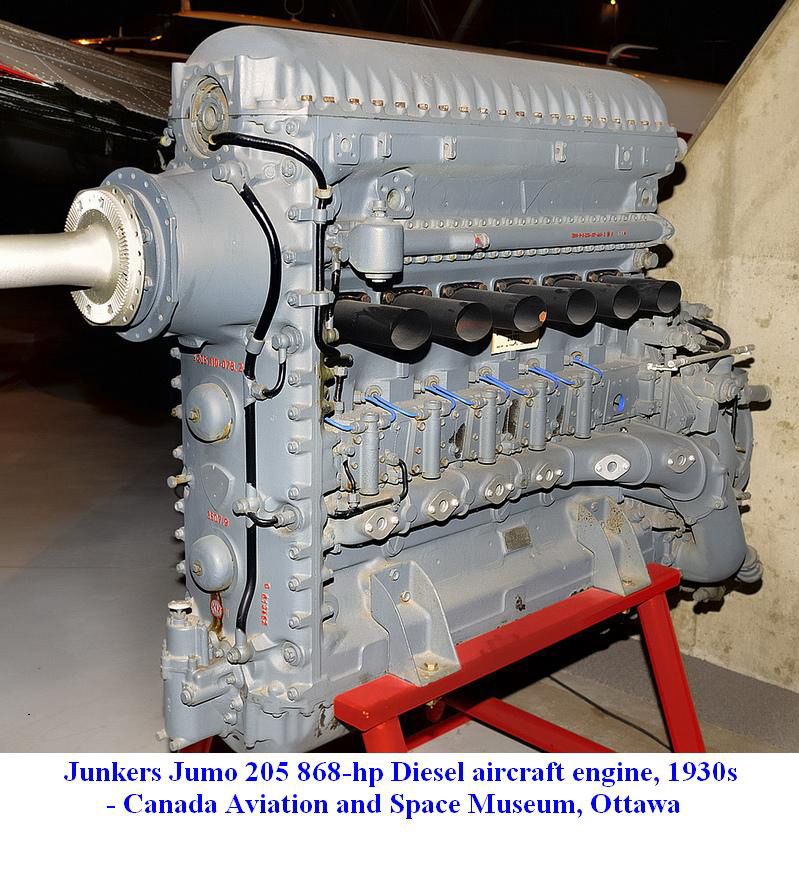

Не много истории, из музеев...
Вот отсюда: - http://alternathistory.com/vysotnyi-dizelnyi-dvigatel-junkers-jumo-207-germaniya
С началом ВМВ сразу же стало крайне необходимым иметь высотные самолёты-разведчики, способные действовать на экстремально больших высотах с большой дальностью полёта.
По воспоминаниям M.Gerlach-a осенью 1939 года в рамках особого задания RLM потребовало от фирмы Jumo срочно возобновить работы по выcотным двигателя Jumo-207A/B с высотностью 10 км. Различие между вариантами двигателя А и В заключалось в расположении турбокомпрессора.
Двигатель Jumo-207A по своим размерам, размерам цилиндро-поршневой группы и рабочему объёму 16,62 литра соответствовал двигателю Jumo-205 на основе которого он и был разработан. По развиваемой при 2800 об/мин мощности в 880 л.с. (650 кВт) Jumo-207A точно соответствовал варианту Jumo-205D.
По мере увеличения высоты полёта Jumo-207A получал преимущество за счет установки турбокомпрессора и охладителя воздуха.
Получивший двигатели Jumo-207A выпускавшийся не большой серией с 1940 года самолёт-разведчик Ju-86Р имел возможность в течение нескольких часов выполнять разведывательные полёты на высотах порядка 12 км. без противодействия со стороны истребителей противника.
Так как Ju-86Р были выпущены в не большом количестве, то и необходимые для них высотные двигателя Jumo-207A с турбокомпрессорами тоже производились в не большом количестве.
Работы по созданию высотных дизельных двигателей с турбокомпрессорами начатые еще в 20-х годах наконец то были по достоинству оценены. Дальнейшие работы в этом направлении ставили своей целью дальнейшее увеличения рабочих высот и высотности силовых установок.
Только так за счет дальнейшего совершенствования силовых установок можно было добиться возможности осуществления полётов в стратосфере.
Следующим более совершенным вариантом силовой установки стала серия Jumo-207В.
После создания переходных вариантов Jumo-207В-1 и Jumo-207В-2 была создана версия Jumo-207В-3.
При 2600 об/мин. и отключенном турбокомпрессоре эта версия на уровне земли развивала 800 лс. (590 кВт.).
Этой мощности было достаточно для старта и начала набора высоты.
Отключение/включение турбокомпрессора в зависимости от высоты полёта так и имело место и только на больших высотах двигатель работал в паре с турбокомпрессором. На высоте 10 км.эта силовая установка развивала 750 лс. (550 кВт.).
На высоте 14 км. мощность составляла 500 лс. (370 кВт.). Без турбокомпрессора развиваемая силовой установкой мощность составляла бы всего 150 лс.(110 кВт.) из за чего достичь такую высоту самолёт просто не имел бы возможности.
С Jumo-207В-3 Ju-86Р улучшенный с точки зрения аэродинамики Ju-86R уже могли достигать высоты в 14 км. , а в особо удачных для полётов условиях даже 15 км.

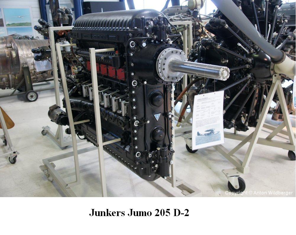

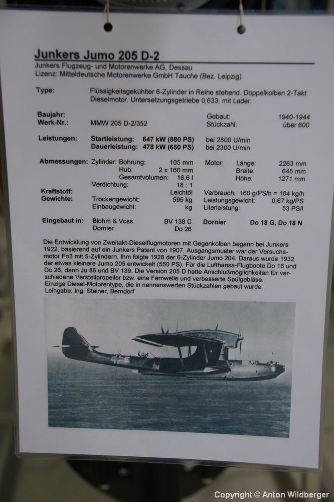

На самой нижней фотогрф., где табличка с техническими зарактеристиками, есть данные по топливу.
Т.е. по: Ge = 160 гр/л.с./час
фото отсюда - http://www.wildbergair.com/photos/airports/Austria/LOAN/Aviaticum/20120519/20120519_01.htm

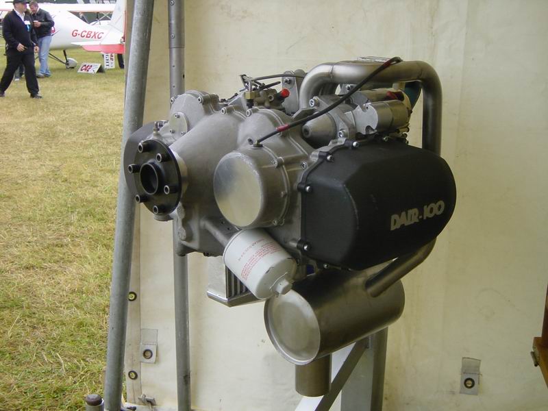

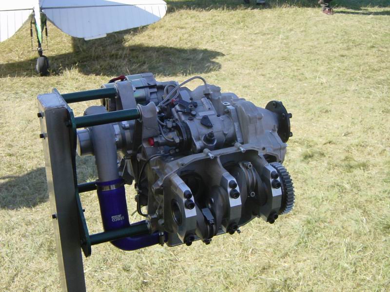

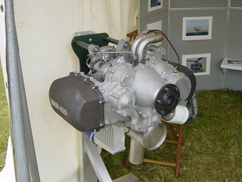

Из нынешних работ по этой теме.
Английский мотор.
Сайт - http://www.dair.co.uk/
Только почему то последнее обновление 14 годом датируется.
Двухсекционный, четырехпоршневой.

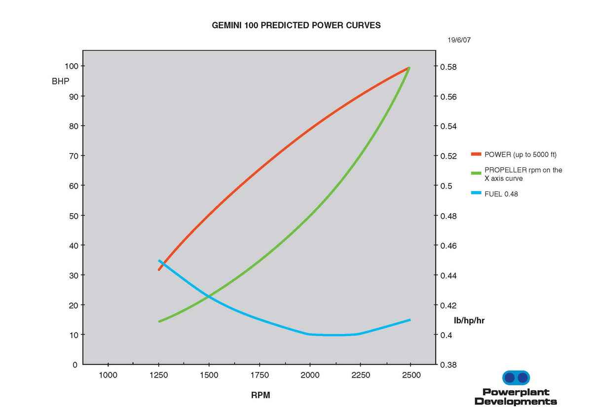

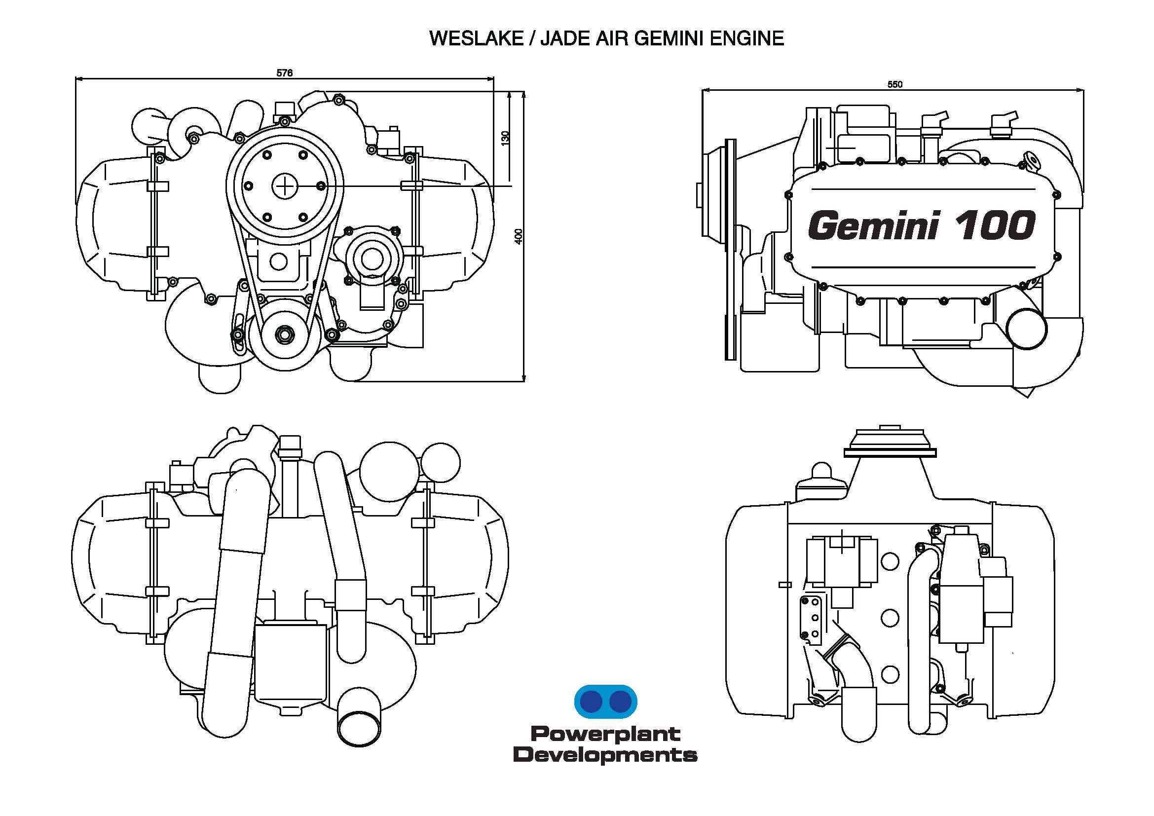

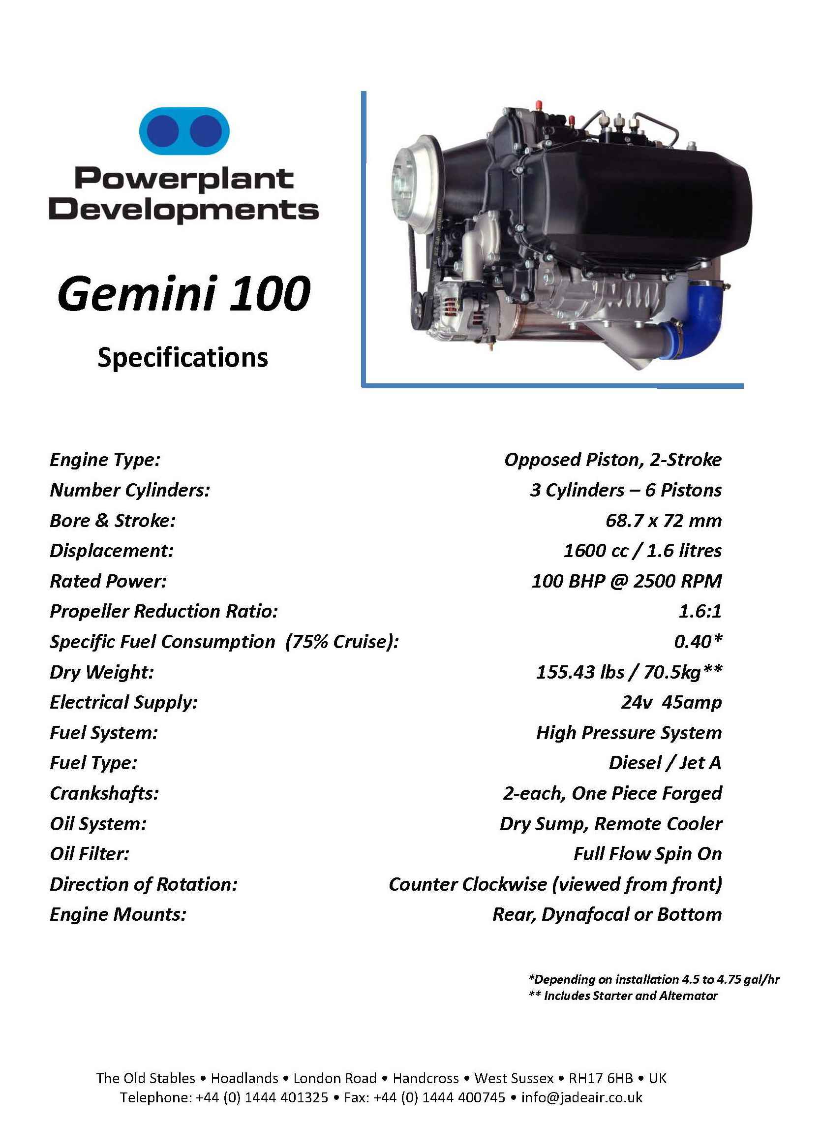

Ещё один англичанин.
Где-то он вроде мелькал на форуме
Трехсекционный, шестипоршневой.

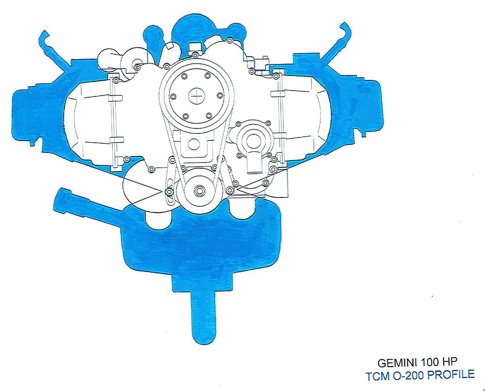

Англичане сравнивали габариты с Континенталем
