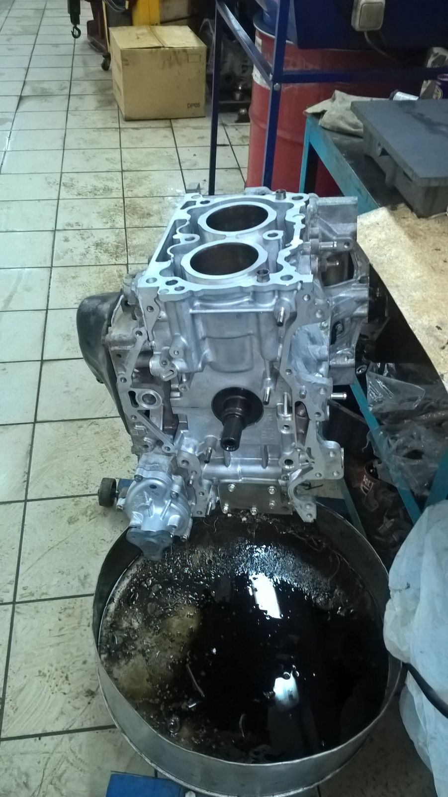

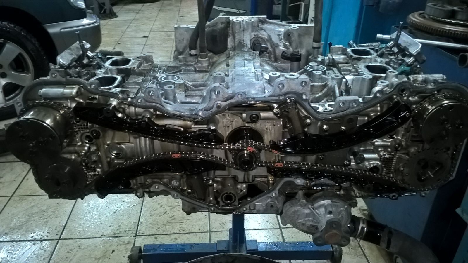

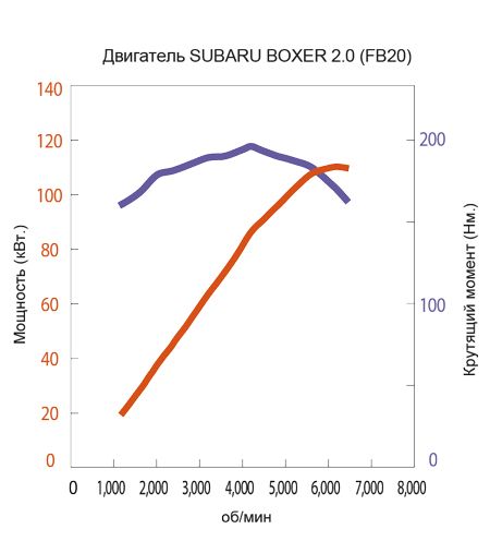

На днях попался мне в ремонт двигатель FB20. Цепной. Потроха понравились. Достаточно простой, единственное, болтов много. Двигатель длинноходный, ход 90 мм, диаметр 84 мм.По мануалам данные такие: мощность 150 л.с. при 6000 об, крутящий момент 198 н/м при 4200.
Ремонт был в общем то из серии, кто платит деньги, тот и заказывает музыку. Я б в него сто лет не полез. Выработки как таковой не увидел, овальность до 0.02, конусности нет вообще, при пробеге 140 тыщь. В виду того, что он весь собирается на герметике, слегка сопливились крышки. Ну и за одно поменяли цепи с натяжителями и башмаками.
