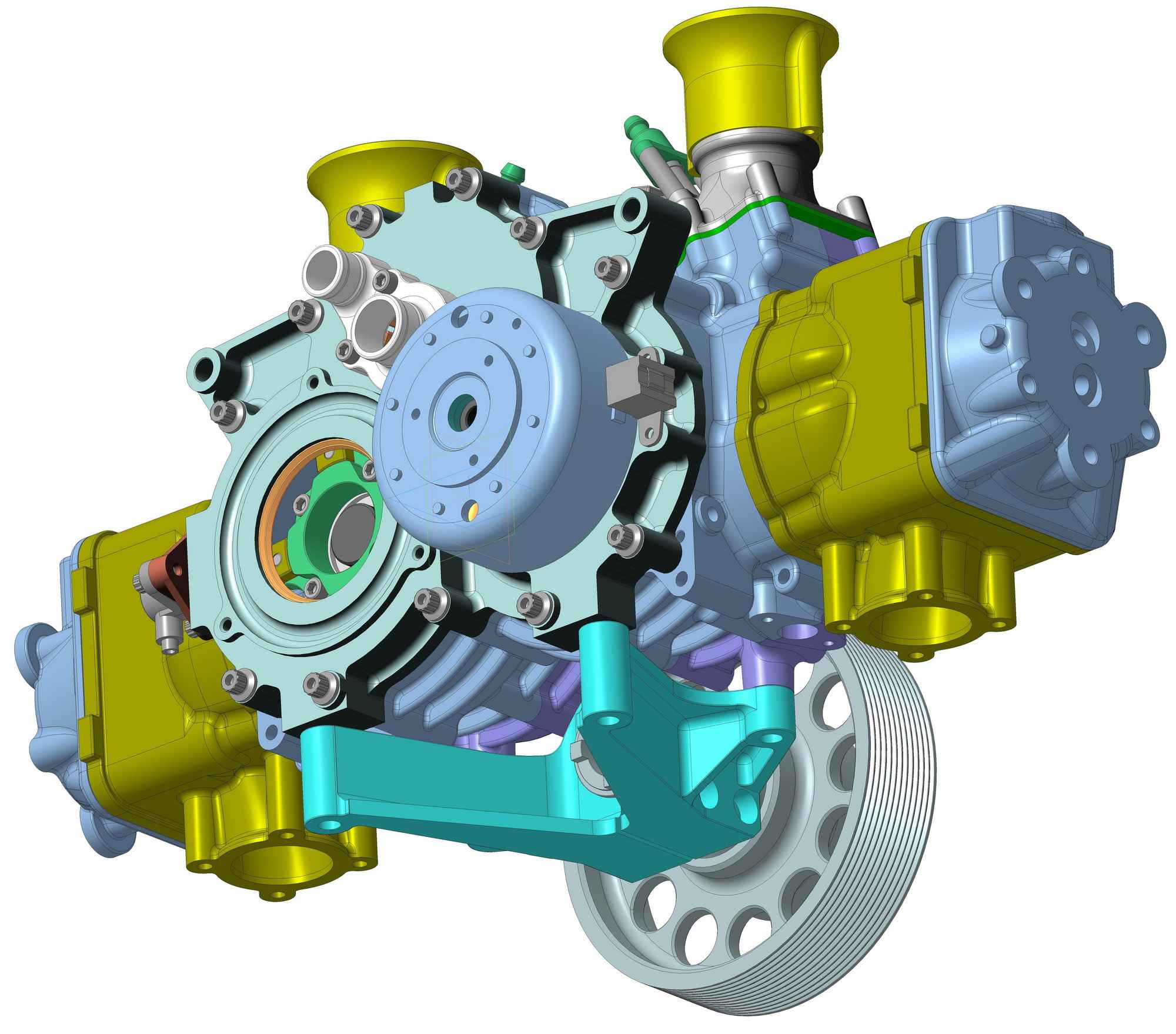

Вот показываю свой мотор.
Озвучиваю:
рабочий объем двигателя - 386 куб/см.
2 цилиндра.
мощность 61 сила.
у тебя там как раз есть мотор 350 кубов, давай соглашайся.
Арбитром во всех этих делах я предлагаю быть dttdmitry.
Я с этим человеком не встречался в жизни еще, но очень сильно уважаю за его компетентность, в этой науке - двигателестроение. Да и выпускников Бауманки по определению дурных не должно быть.
    180,3 КБ · Просмотры: 173
Разницу в кубатурах (если тебя это сильно смущает)подумаем как нивелировать, Дмитрий скажет своё слово, как Арбитр.
Время и место проведения этого беспорядка определим где.
Я предлагаю лето 2017 года.

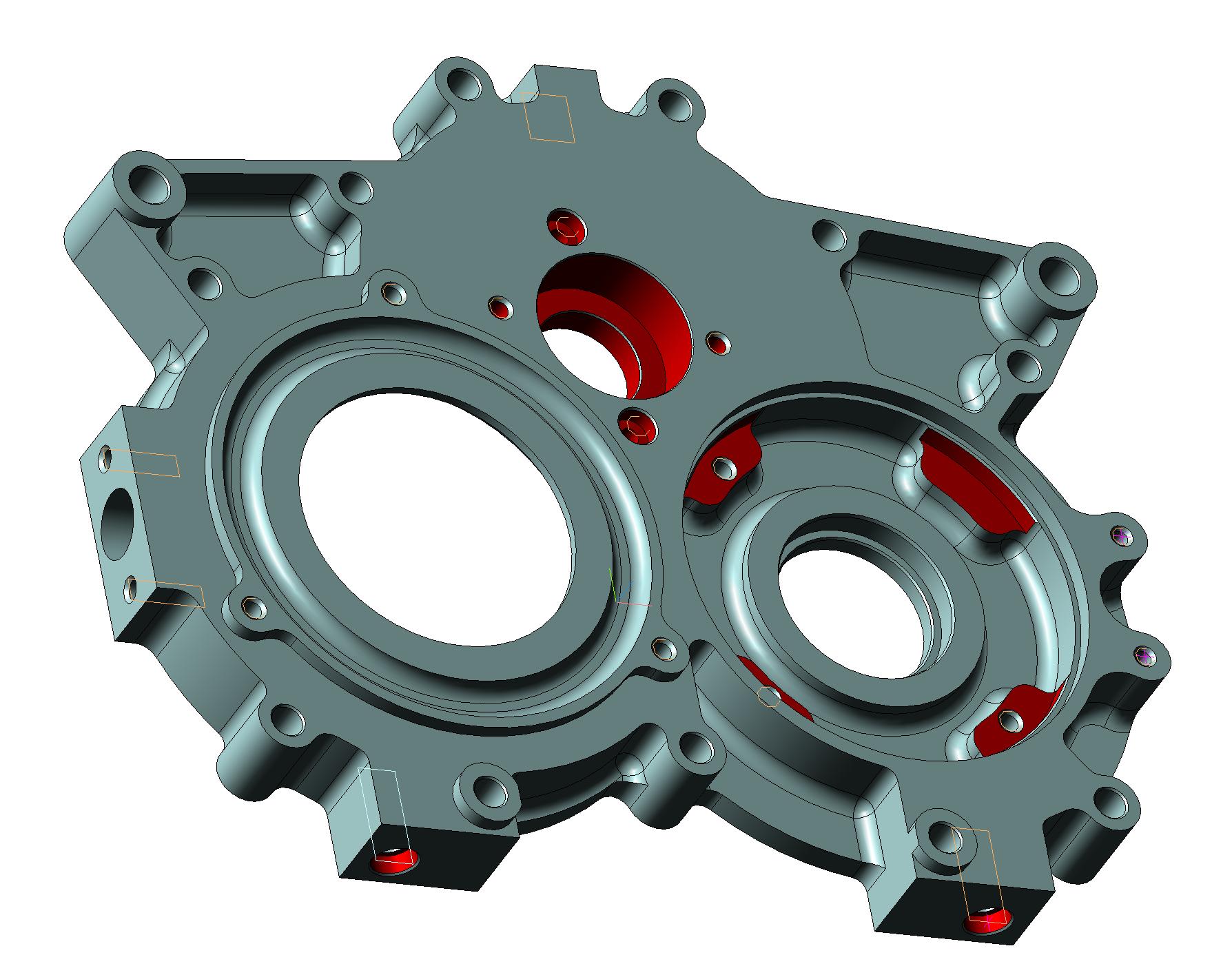

Мне одну деталюшку доделать надо.
Вот эту.
Остальное все готово.
    212,6 КБ · Просмотры: 161

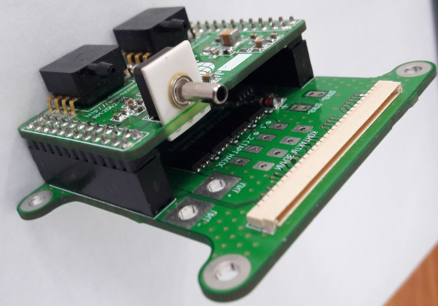

Хотел тебе помочь срубить денег по простому 🙂 Блок инжектор+зажигание в коробочном варианте для установки на 1-4 цилиндровые моторы выпустим к новому "сезону".
Напишем подробнейшее руководство как поставить и настроить. Расскажем о всех плюсах и минусах.
На картинке компактный вариант нашего ЭБУ.
+ мультик от Штиля (mtronic+инжектор), до бензопил и бензорезов электроника добирается 🙂

Тут картинок красивых до вас уйма было. И красивей народ рисовал. Но.
Нарисовать - сделать - довести до рабочего ресурса - до серии - это не одно и тоже.
Чаще всего народ срубается на 2 этапе. Рад ошибаться.
Как старый технолог: детали у вас красивые - как раз для единичного мотора. В серии все эти кружева ни к чему.
Если собираетесь более 1 делать - перерисовывайте.
Но это еще не скоро.
А ветеранов реально не трогайте.
Вот когда вы реально кроме рисунков чего то добьетесь - вот тогда и будет серьезный разговор.
Сейчас вы моська среди слонов.
