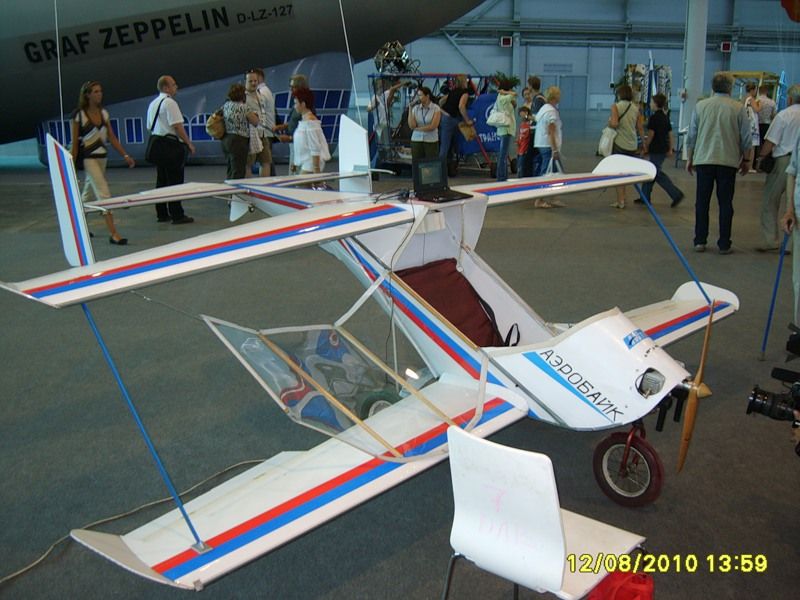

Бред какой-то.
Взлетать за счет кривизны земли конечно.
И чем дальше, тем выше.
Самое главное во время опомниться и не вылететь выше 5000 метров, там кислорода мало, можно сознание потерять.
