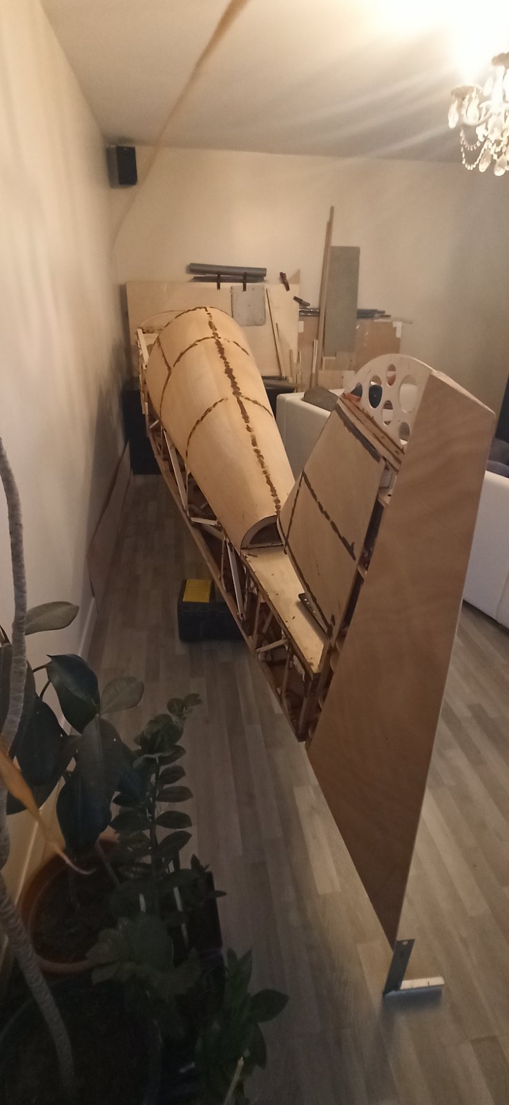

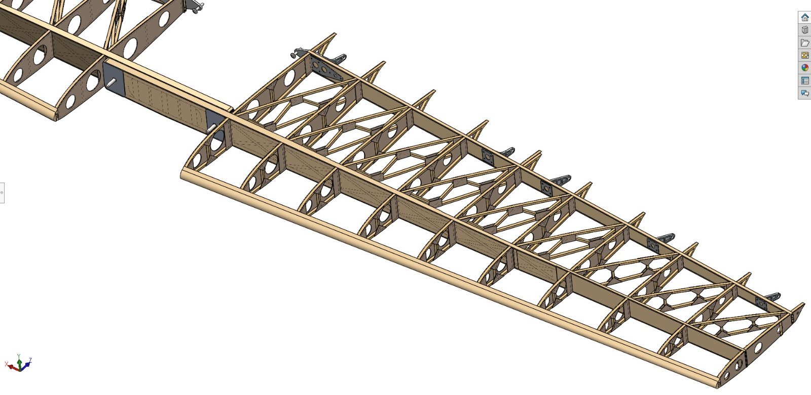

Ну так просвЯтите нас! 😁 Тем более такая интересная тематика, да и ещё и строится!. Ждёмс картинок и фоток с коментариями).
Многие хотят фотографии - но никто не хочет направить, разъяснить, объяснить!
Очень Интересный футбол получается!

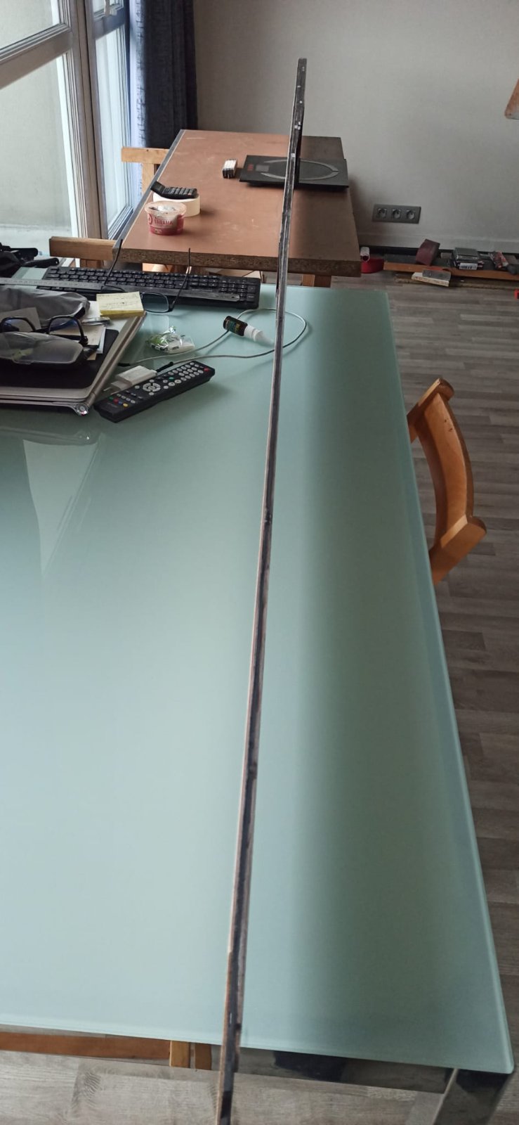

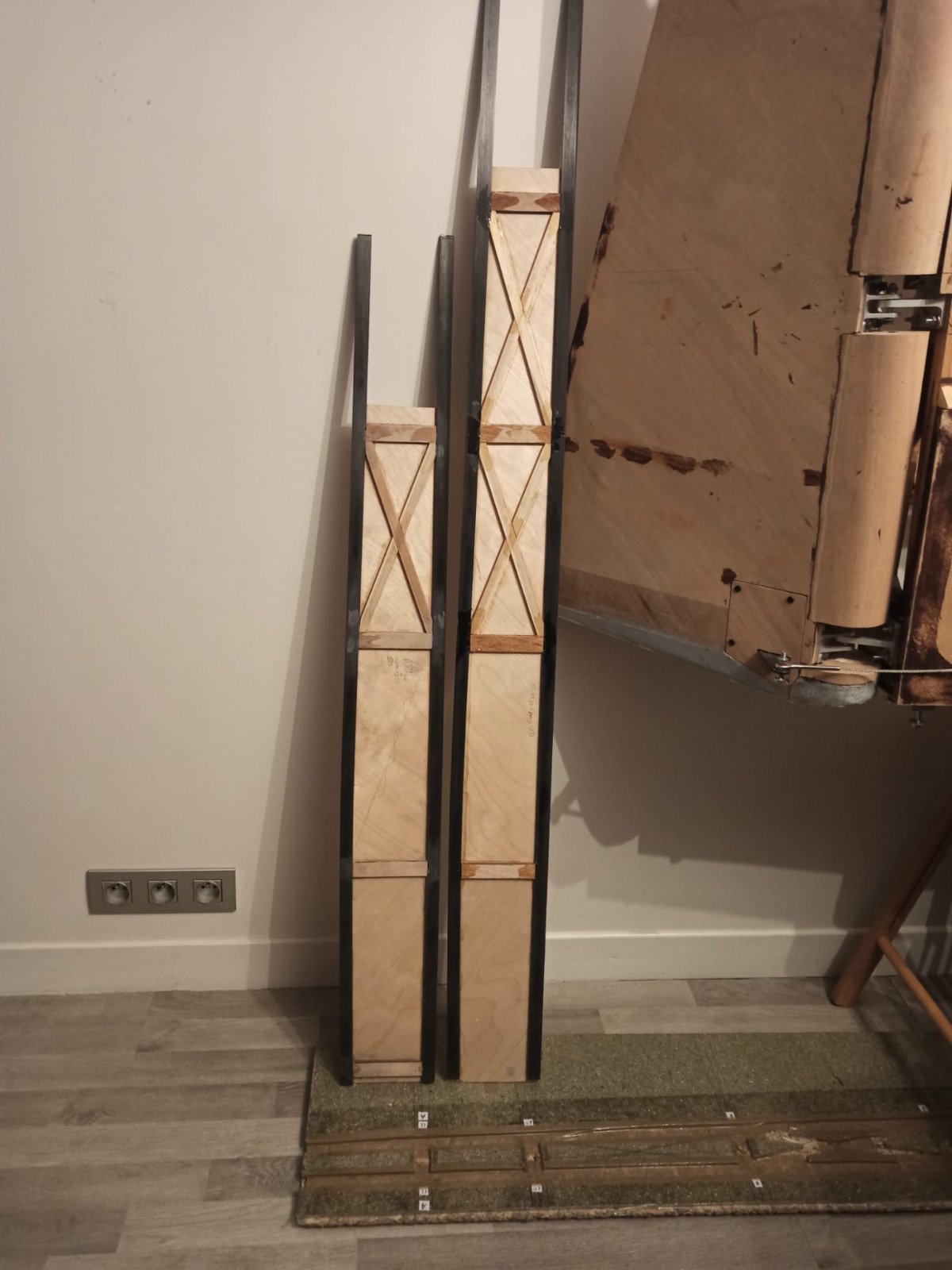

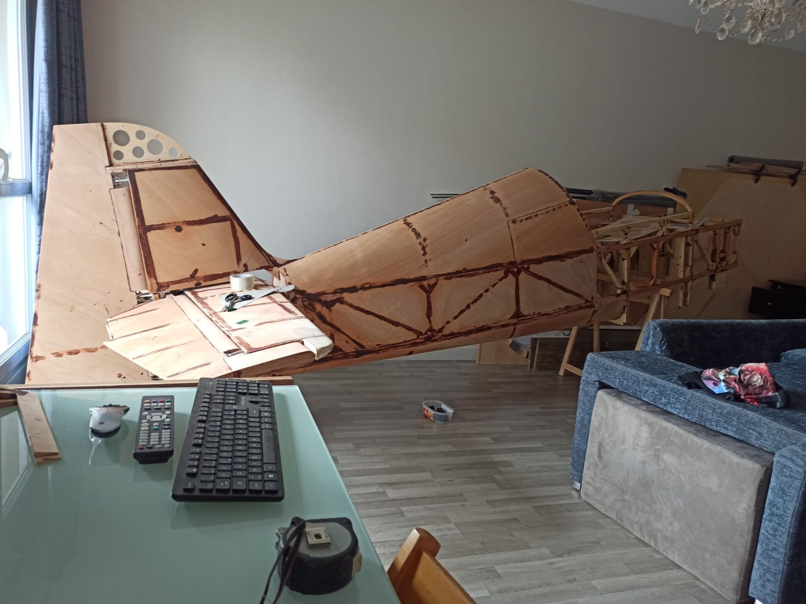

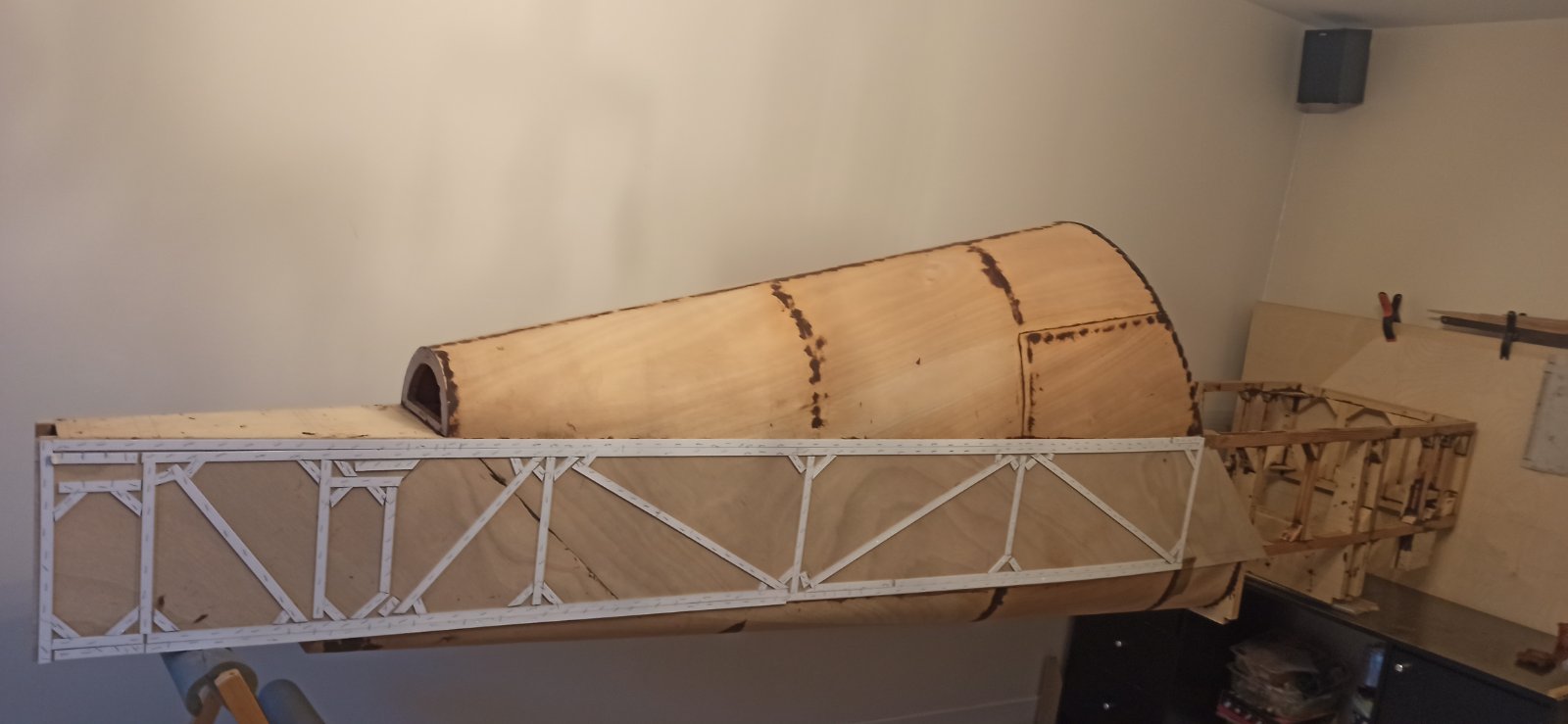

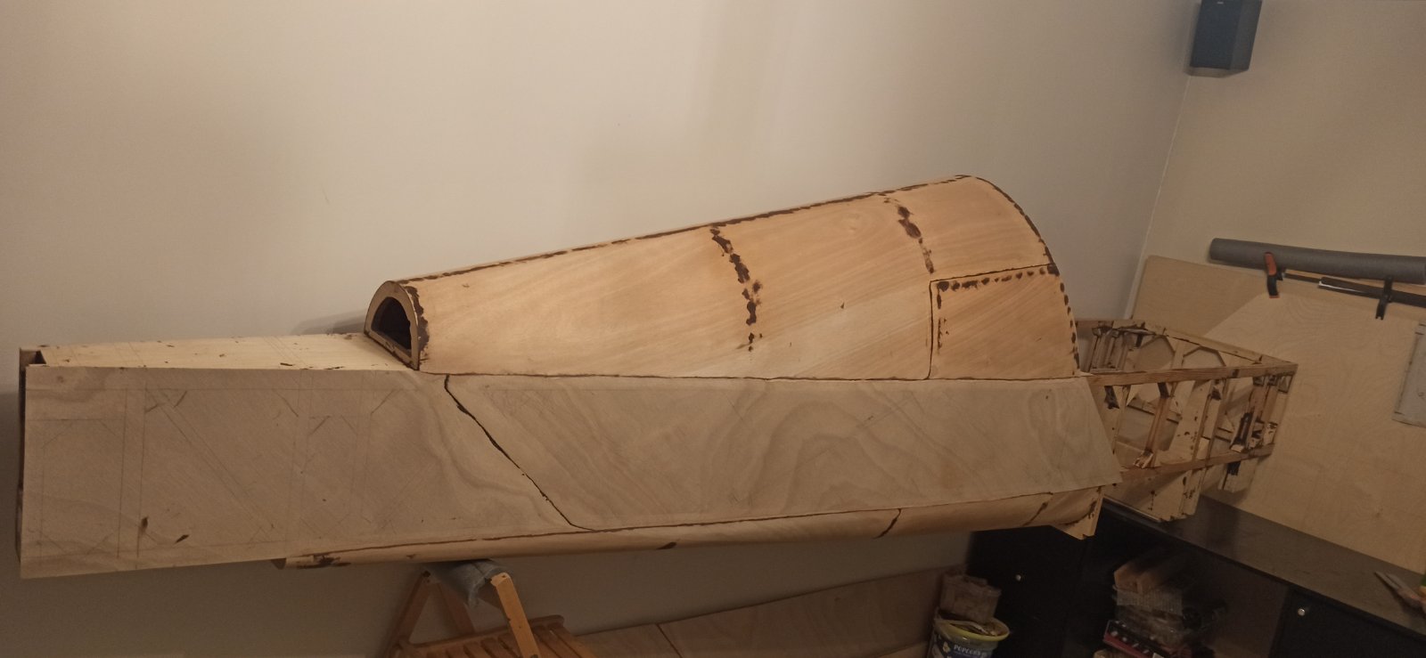

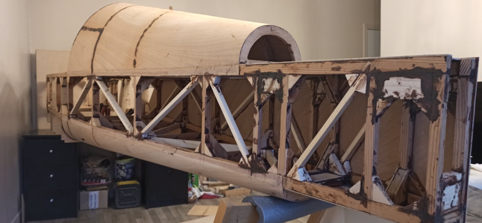

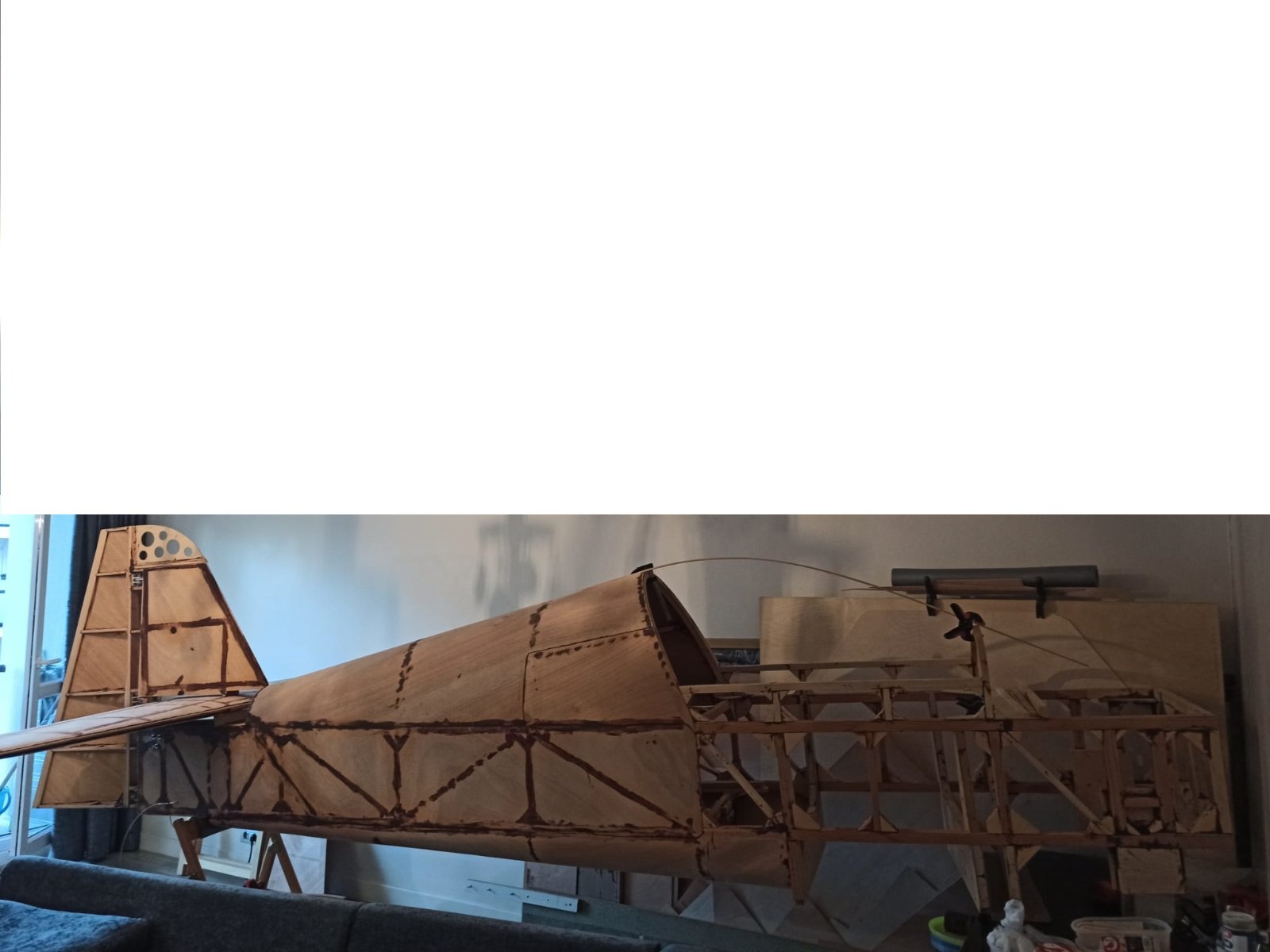

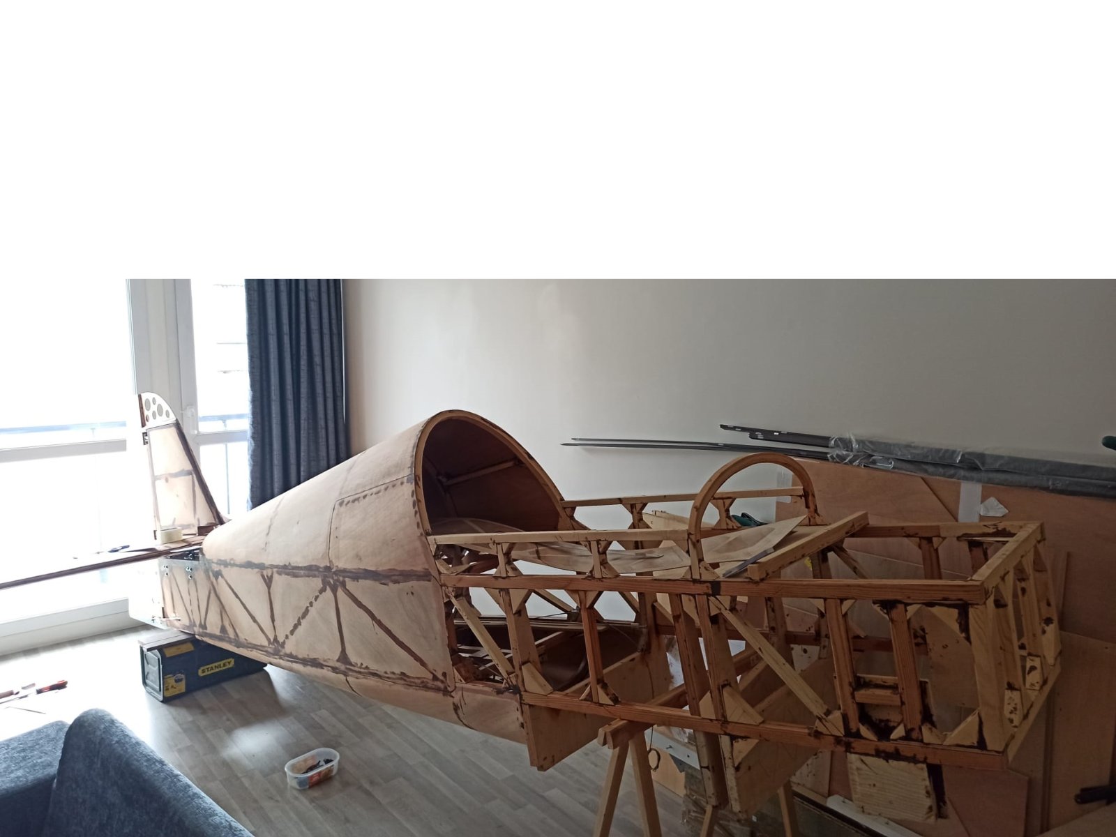

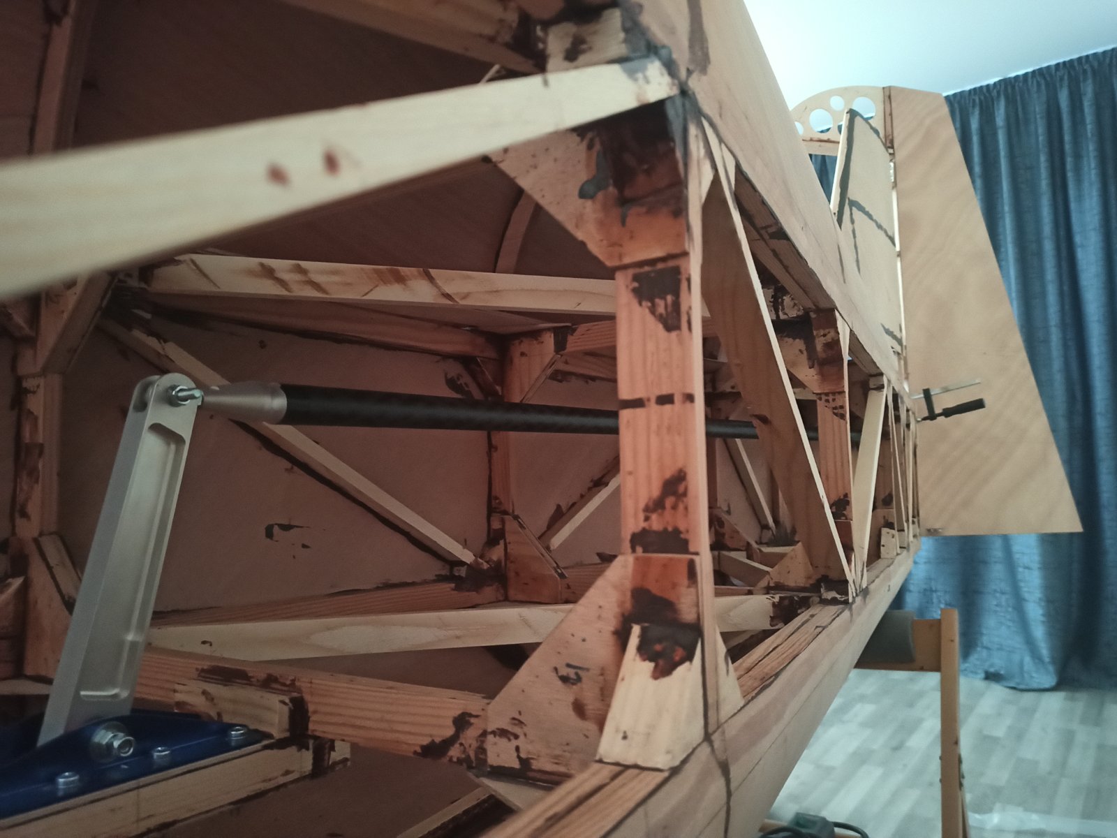

P.S. Это то что быстро нашел в компьютере, но фоток очень много и работа уже двно продвинулась далеко далеко.

Эти две картинки я приложил к посту (публикации) 49 - который сделал Olegs.
Я другой самолёт делаю.

P.S. Судя по картинкам, мотивы Су-26 прослеживаются отчетливо.
А под какой мотор строите? В какой вес хотите уложиться?
На взгляд, более,, чем достойно для непрофессионала.

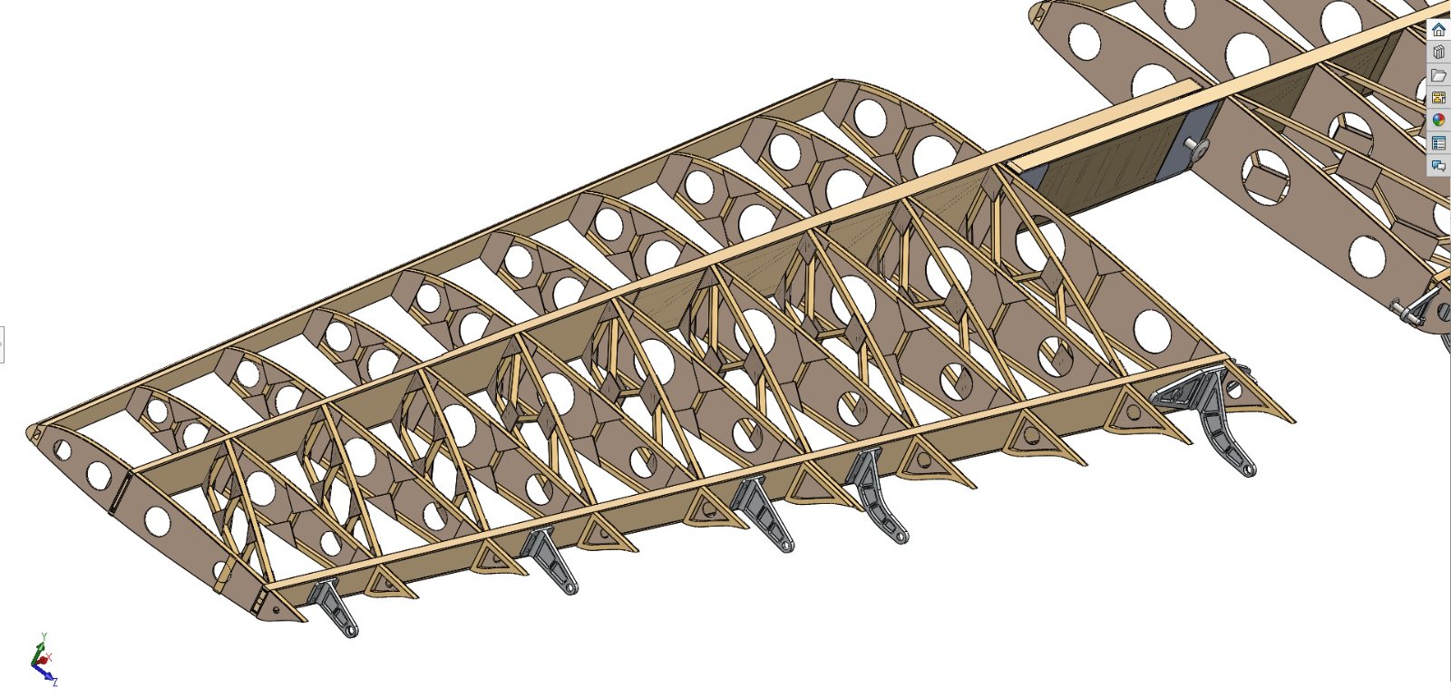

Добрый вечер.
Информация есть в 2-х документах Word.doc, в посте #48 от
06 Сентября 2026. Правда там есть незначтельные ошибки.

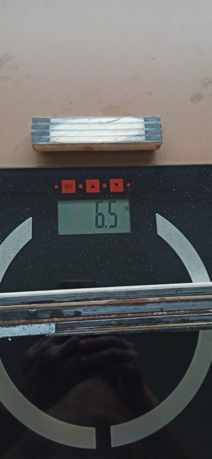

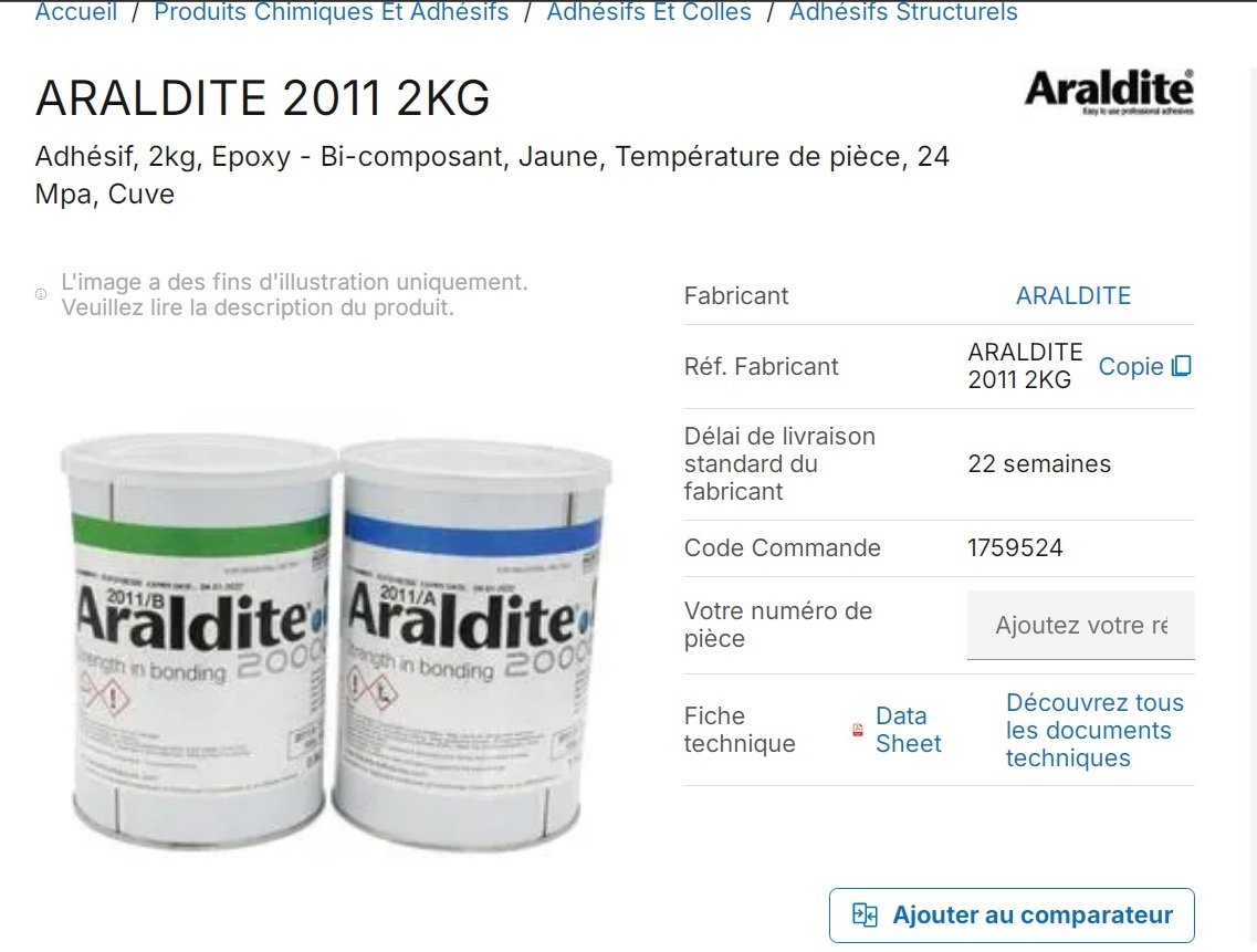

А чем клеете вообще и уголь к дереву в частности?
Я склеивал карбон+карбон при помощи Sicomin SR 1700.
После 24 часов сушки при комнатной температуре необходимо прогревть не менее +60°.
Я прогревал (карбон+карбон) от +80° до +90°.
Карбон + дерево клеил Sicomin SR 1500. Прогревать после 24 часов сушки от +40° до +60°.
Всё зависит от того какой конечный результат хотите получить по прочности.
Или Аraldite époxy при склейке карбон+карбон. По памяти не помню какой именно, (надо посмотреть в бумагах когда будет врем).
Во Франции этим клеем необходимо клеить по досье иначе может не пройти в L'OSAC (Organisme pour la Sécurité de l'Aviation Civile).
Дерево+дерево клеил при помощи Aerodux185+ отвердитель HRP180 (лучше брать HRP 185 он даёт больше времени для работы).
Все деревянные самолёты для пилотажа (CAP-10, CAP-232 и т.д.) склеивали и клют этим 2-х компонентным клеем.
Вот этой 2-х компонентной эпоксидной клеить: L'Araldite 2011/ A + L'Araldite 2011/ B.
