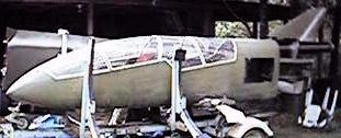

Двухместный BD-5
Просто разложите (в плане сверху) схему приложения сил тяги и сопротивления колёс шасси (с такой компоновкой) относительно ЦМ. И попробуйте нарисовать, что же будет происходить при попадании любого основного колеса на кочку или в ямку.
И подумайте чем вы сможете как пилот парировать разворачивающий момент на разбеге, если аэродинамический руль направления находится вне зоны обдувки, а заднее хвостовое колесо - не нагружено.

Мне приходилось летать на самоделке по типу Дон-Кихота. А тут вынос назад точки приложения тяги относительно ЦМ втрое больше. Так что думайте сами...
От BD-5 остается лишь расположение винта.Технологии изготовления и размеры совсем другие.
Жалко что Вы не в Москве я бы Вам показал БД !Очень тонкий алюминий все очень хрупкое все рассчитано под завязку!Мне БД интересен только лишь в варианте джет с джетовскими характеристиками!Есть (не знаю)летающие или нет !Двух местные и четырех местные но посадка рядом
Изначально вопрос ставился не как он будет по земле ездить, а как будет вести себя в полете.С рулежкой проблем особых быть не должно.

В полёте у него проблема будет лишь на взлёте до разгона скорости
Вот!!!Вот это и настораживает...
Только что приехал с полетов, сделал шесть вылетов при боковом ветре примерно 6-8 м/с и задумался как будет себя вести на посадке такая схема при резкой даче РУДа и уходе на второй круг...
Вектор силы тяги не будет создавать момента Му,в любом случае!
И разве управляемая передняя стойка не решает проблему?
Я в виду имею совсем другой вектор 😱
А по поводу передней стойки - полностью согласен! Только вот посмотрите на эскиз автора в начале ветки: что-то её тпи не просматривается :🙂
А по поводу передней стойки - полностью согласен! Только вот посмотрите на эскиз автора в начале ветки: что-то её тпи не просматривается Круглые глаза
Ну не нравиться мне передняя стойка!!!

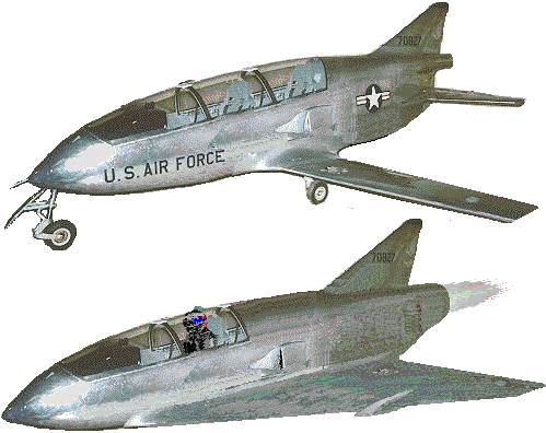

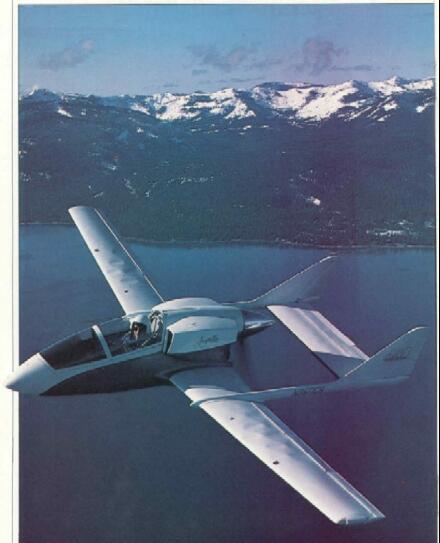

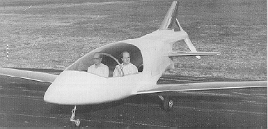

Обещанные фото и картинки в помощь автору ветки:
    23,6 КБ · Просмотры: 197
    12,1 КБ · Просмотры: 194
