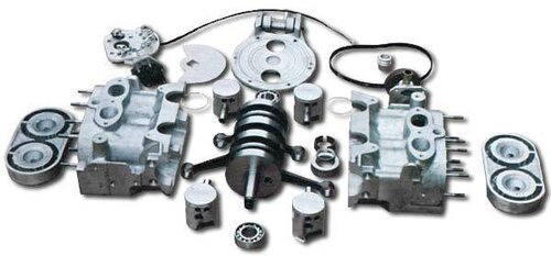

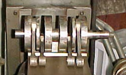

Повидимому я был не прав - когда писал что перебор - получится при применении плоского коленвала... ( Для 2 Т - 4 Ц мотора ). Посмотрел в сети картинки - освежил  в памяти тему про  Кёниг.  Получается что с плоским коленвалом - в оппозите - всё получается нормально - если правильно  ориентировать шатуны :
( плоский коленвал - не в смысле щёк - а по расположению кривошипных шеек в одной плоскости ).
«K[ch246]nig Engine Crankshaft .»
http://www.boatracingfacts.com/forums/showthread.php?7071-Why-Konig-expansion-chambers-are-paired-front-and-back-and-not-top-and-bottom
«K[ch246]nig-Doppelboxer 2T-Rennmotor.»
http://www.zweitakte.de/knowhow/koenig/koenig.htm
«2T - 4 Zylinder  Konig Engine Crankshaft.»
http://www.quincylooperracing.us/subpage2.html

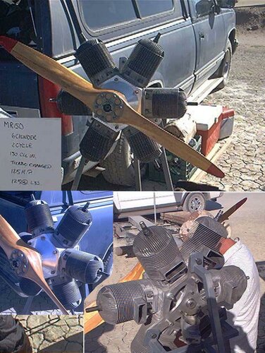

Пока лазил в Гугле - натолкнулся на интересные фото с  двухтактной звездой :
«6 цилиндровый радиальный двухтактник»
http://www.rotaryforum.com/forum/showthread.php?t=38889
okikuma - пишет на форуме :
Что же случилось с развитием следующем 6 цилиндров, 2-тактный, радиальным двигателем, который использует цилиндры и поршни MAC?
Я помню, когда я впервые увидел это в KBFFI более десяти лет назад, система зажигания не были разработаны для него еще.
Уэйн
Далее -  все строят догадки - но ничего существенного не знают про данный артефакт.
Только один из обсуждающих - предполагает что в данном моторе могли быть проблемы не только с электричеством но и с продувкой....  Он делится результатами своих опытов :
фантом пишет :
Еще в 1978/79 я построил 4 цилиндра, как это с Rotax 247 цилиндров, она будет работать только если у вас есть что-то для создания давления в картер, я использовал компрессор половину турбокомпрессора от big cat двигателя направлена [ch8203][ch8203]вверх, чтобы включить в 7 раз для каждый поворот рукоятки, один карбюратор был установлен на входе компрессора, это не было легко начать, но бежал хорошо с большим количеством низких конечного момента и был очень гладким.
В общем затея - на первый взгляд  безумно заманчивая.
Но на практике -  2 Т звезда -  похоже таит больше подводных камней чем  2 Т  оппозит и моторы иных конфигураций...

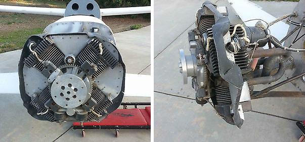

Прежде чем - что либо изобретать ( двухтактное ) - всегда  следует поинтересоваться - не придумали ли это люди с фирмы Кёниг  - во времена корейского кризиса ( если не ранее... )
K[ch246]nig SC -570, 4 cylinders 2 stroke ( внизу картинки )
Ещё фото по ссылке : « K[ch246]nig SC430 -  570 .»
А это - за бугром продают - толи большая модель - толи мелкий самолёт :
http://www.ebay.com/itm/The-Konig-SD-570-4-cylinder-2-stroke-single-ignition-radial-aircraft-engine-/251445571108

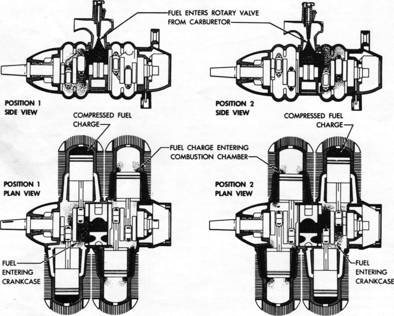

Ещё покопал Гугль и кажется нашол откуда были позаимствованы цилиндро - поршневые группы...
Тоже  весьма  интересная конструкция.
Там похоже стоял один карбюратор и 2 дисковых золотника раздавани смесь на переднюю и заднюю  оппозитные части мотора.

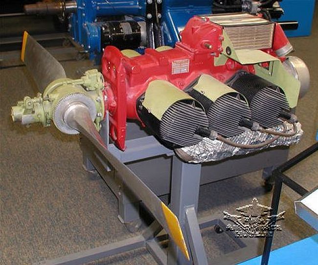

«1940's-1950's Mcullogh vintage drone aircraft engine»
Тожевесьмаинтересная конструкция.
Это Мак-Калач (мы так прочитали). У нас был такой. Собирались ставить на "Бриз". Мотор - зверюга. Лёгкий, мощный. Мы отказались от него по причине проблемы с установкой редуктора, и стартера (хотя стартер Василий всё-же приладил). Разрабатывался он под беспилотники и стартер там не предусмотрен. В 60-70гг. его использовали амеровские автожирщики. Как заводили - не понятно. Компрессия такая, что за винт крутнуть не реально. На звезде выше (пост 226)цилиндры именно от него. Мощность должна быть под 140л.с.(Мак-Клач 92 л.с.)
По поводу охлаждения. На моторах с Планетовскими цилиндрами площадь оребрения избыточная для авиации - ведь мотоцикл подолгу должен стоять в пробках и под светофором и скорость по трассе в среднем 60км/ч, а это даже меньше, чем взлетная у большинства Сла. На моих моторах я обрезал ребра до диаметра 150мм без последствий, а на слете в Биржае видел самолет с толкающим оппозитом, на котором ребра были срезаны на квадрат совсем, до алюминия рубашки. У четверки тоже никаких проблем не было, хотя я первоначально и оставлял место под дефлекторы. так что крестовая схема нужна только в очень форсированных моторчиках, которым не место в авиации.
Это Мак-Калач (мы так прочитали). У нас был такой. ...Как заводили - не понятно. Компрессия такая, что за винт крутнуть не реально. ...
Я - честно говоря удивляюсь - чего только в СССР  не обнаруживалось...  Такой моторчик в союзе для меня неожиданность.  Впрочем верю...
По поводу крестовой схемы. Четырехцилиндровый крест Konig SD-570 не относится к очень форсированным моторчикам, а скорее наоборот дефорсирован. С точки зрения оптимального распределения крутящего момента по углу поворота КВ этот мотор выглядет лучше всех 2Т оппозитников - двух-, четырех- и шестицилиндровых. Для сравнения - в "кресте" чередование вспышек происходит через 90 град. поворота КВ, в 2Т 4Ц оппозите - через 180 град. с бОльшими пиковыми значениями Мкр.
