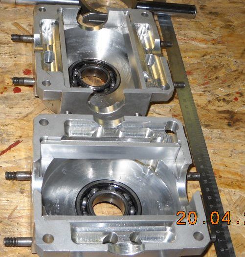

Картер  оппозита (отливка)  который стыкуется вдоль коленвала растачивается с минимальным количеством оснастки . Картер 4-х или 5-ти цилиндровой звезды с двух установок не расточить . + зажигание на звезде тоже посложнее примудрить и отрегулировать .
Количество установок не считал, но две одинаковые половинки картера для 2Т креста изготовить не сложно. От темы не отхожу, приводя пример со своим 2Т 4Ц бесшатунником.
С зажиганием тоже все решается простым способом при нынешнем изобилии "зажигалок".

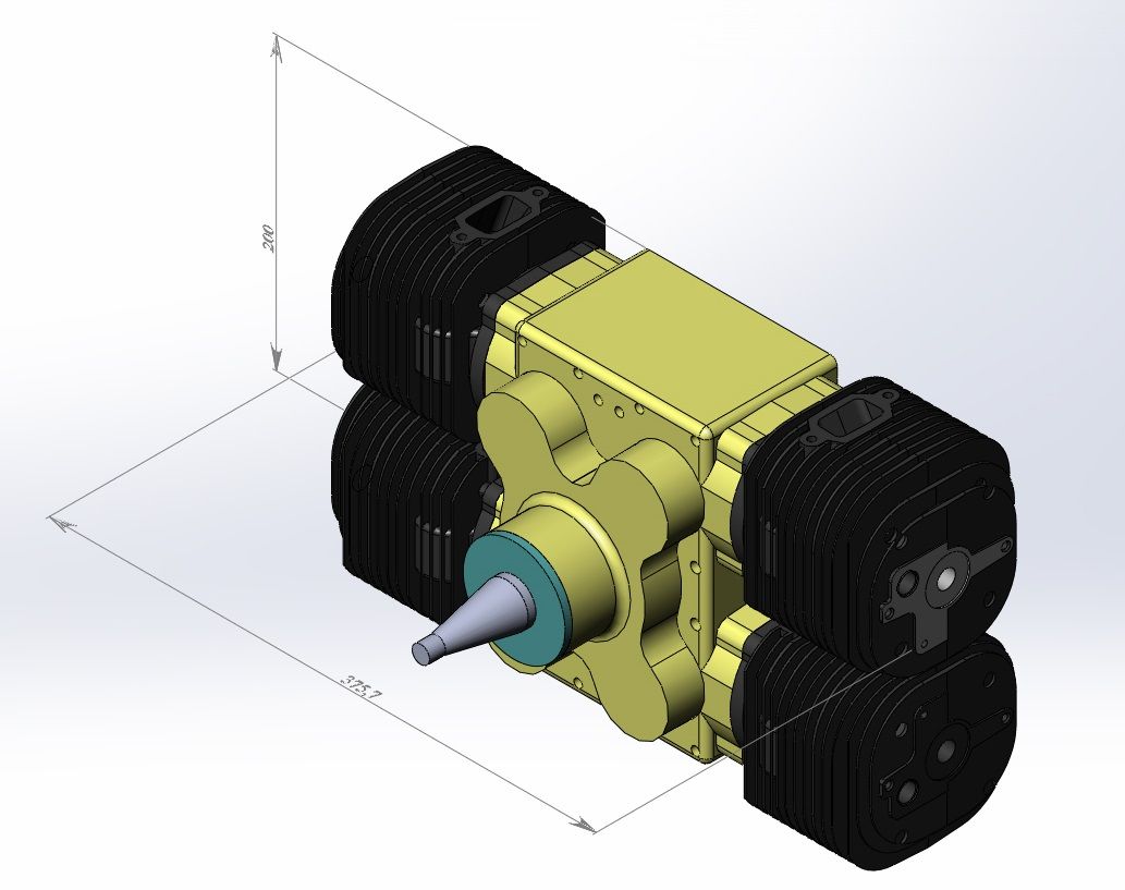

Вот такую "звезду" со встроенным редуктором и электростартером запланировал сделать в октябре.
Должно получится не менее 45 сил и не более 23 кг.

конец всему - спросите Седунова и АГК!
Андрюш, что-то рано у тебя началось весеннее обострение. Не бережёшь себя болезный, ты уж поакуратней, а то так ведь и разумом можно тронуться. Вот и навязчивые идеи тебе покоя не дают. Музыка тебя куда-то уводит.Тут ещё Седунов с Костенко по ночам в кошмарах снятся. Бяда. Езжай отдохнуть куда нибудь в средиземноморье, глядишь и поправишь моральное и физическое здоровье. Что ещё могу сказать, ругни не будет, недождёшься.
Компоновка отлично подходит под РП А.И. Костина.... ;D
Внешне выглядит как ДНБ - 4, развернутый в оппозитку.
Но это только снаружи...
@ jbiplane
Очень интересная компоновка! Аплодисменты. [smiley=thumbsup.gif]
ЗЫ. А если выхлоп развернуть на 90 градусов, "взад"? Габарит уменьшится вертикальный и вместо колена можно прямую трубу воткнуть(в тянущем варианте). Или это под толкач/параплан заточено будет?
