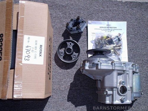

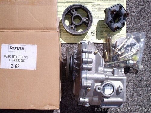

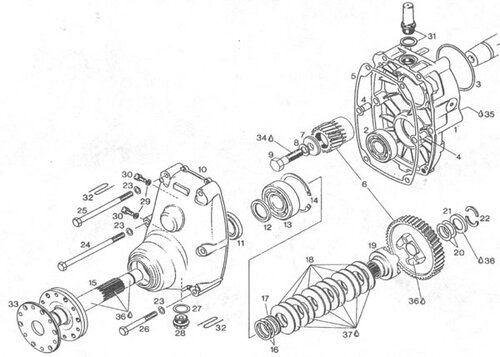

Понятно  что  картер  у  мотоциклетного  мотора  несколько  избыточен  для  ЛА.  Однако  не  сомневаюсь  что  если  немцы  в  своё  время  -  надумали  бы  сделать  по  такому  образцу  моторчик  -  кубиков  на  500  для  установки  на  мотопланер  и  т. п.  аппараты  -  всё  получилось  бы  в  лучшем  виде.  И  декомпрессор  -  который  возможно  понадобился  бы  ( чтоб  сил  хватило  за  верёвочку  дёрнуть )  -  не  большая  проблема.
А  по  поводу  демпфера  -  разве  в  рядных  ротаксах  нет  демпфера ?  Вот  он :
«Rotax (C) gearboxes all Raitos.»
И  вот :
«Brand new (E) gearboxes , all ratios.»
И  ещё :
«Rotax B reduction drive parts»
С  на  оппозит  вполне  подошол  бы  редуктор  С  с  демфером...  или  аналог...

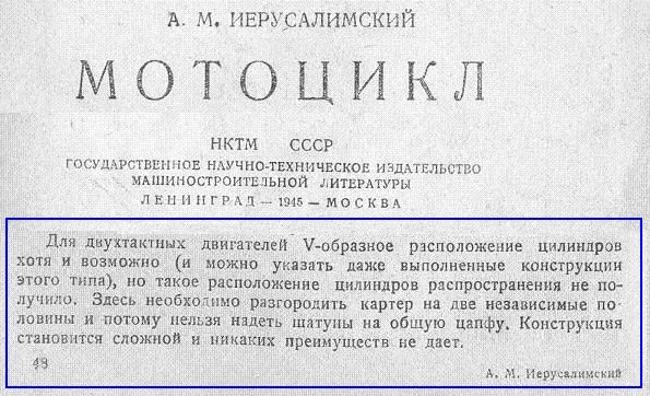

А  вот  что  писал  профессор  Иерусолимский  про  V  образные  двухтактники :
    66,1 КБ · Просмотры: 269

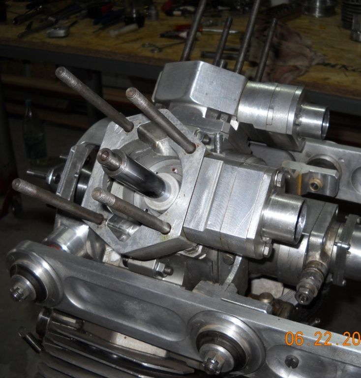

Заблуждения очередного "аналитика" бесшатунных тем. Для того, чтобы сравнивать мой мотор с Ротаксами или другими шедеврами современного моторостроения, то нас нужно поставить в равные или одинаковые условия. Мне интересно было бы увидеть тот же 793-й, который спроектирует и изготовит самостоятельно один из хороших специалистов от Ротакс, имея в своем распоряжении токарный и фрезерный станки далеко не первой свежести.
Для любителей рассматривать картинки мой мотор действительно может быть воспринят, как шоу. Для понимающих и делающих своими руками - это интерес совершенно с другими ощущениями. Это тоже без обид надо принимать.

Продувка как у Полякова и у немцев интерес представляет для меня тоже. Компоновка 2Т звезды с общим картером предполагает разделение подпоршневых полостей с полостью картера. Применение ступенчатого поршня решает эту задачу, улучшает систему смазки КШ-механизма, но добавляет несколько иных проблем. На мой взгляд у Полякова найдено удачное компромиссное решение. Мне лично неизвестно, кто придумал раньше Поляков или немцы. Но, в данном случае, мотор Полякова на мой взгляд предпочтительнее.
Однако сравнивать КШМ и БСМ здесь не имеет смысла. Я обхожусь обычным поршнем с разделением полостей по штоку, имею компактный преобразовательный механизм, который смазывается под давлением. Последнее обстоятельство практически полностью исключает добавление масла в топливо.

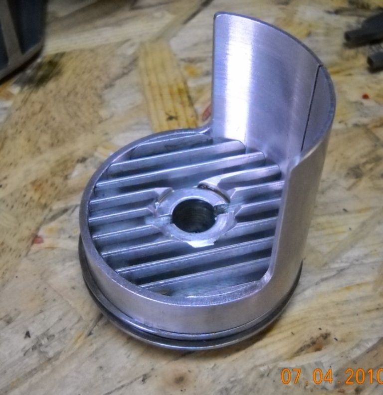

У движка В.В.Полякова была проблема с прогаром головки поршня, которая ничем снизу не охлаждалась. Решите эту проблему (напылением на головку металлокерамики или же организацией охлаждения поршня со стороны картера) - используйте на своём движке - флаг вам в руки!
Нет проблемы с БШМ или без него, главное - чтобы двигатель НАДЁЖНО работал. :IMHO
Благодарю, Алекс_520! В моем случае таких проблем нет. От днища поршня тепло отбирается к штоку, через кольца к стенкам цилиндра и еще днище снизу омывается свежим потоком топливовоздушной смеси.
Для меня также нет принципиальной разницы - КШМ или БШМ. НО, бесшатунный силовой механизм позволяет осуществить некоторые компоновочные варианты, чего нельзя сделать с КШМ. И, главное, в нашем возрасте бросаться из одной стороны в другую неприлично. Довести задуманное до завершающего этапа нужно обязательно.
Вот такой у меня поршень -

КрЫсяво смотрится, продуманно!
