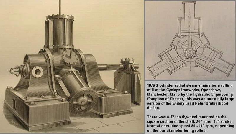

История  тепловых  машин  со  ступенчатыми  поршнями  -  вобще  восходит  к  паровым  машинам  двойного  расширения...  Не  желаете  ли  ознакомиться  с  радиальной  ступенчато  поршневой  паровой  машиной  -  вступившей  в  строй  на  заводе  в  Манчестере  в  1876  году ?
http://www.practicalmachinist.com/vb/antique-machinery-history/radial-engine-rolling-mill-147973/
http://img-fotki.yandex.ru/get/4807/kvadrat67.59/0_48b61_5e653b49_orig

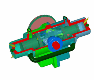

А вообще-то кому в авиации нужен быстроходный мотор, позвольте поинтересоваться? Редукторы и демпферы тоже массу имеют...
Воздушный винт диаметром до 2,5 м обороты выше 2.500 в минуту как-то не очень признаёт. Ему бы 1.800 - 2.300 было гораздо удобнее [smiley=2vrolijk_08.gif]
Может быть по такой вот схеме выгоднее было бы попробовать сделать короткоходовый авиационный низкооборотный direct drive четырёхгоршковый двухтактный оппозит воздушного охлаждения сравнительно большого литража (2,5 - 3,0 литра) с инжекторным впрыском топлива прямо в цилиндры в момент окончания продувки через впускное окно?
Ну и для полного "щщастя" организовать ему прямоточную продувку как вот в этом мопедном движке - http://www.forum.jawaold.su/viewtopic.php?t=14998&postdays=0&postorder=asc&start=30
Для авиадвигателя такая компоновка горшков оказалась бы весьма удобной (с точки зрения эксплуатантов): две свечи установить - без проблем, выхлоп организовать по наикратчайшему пути - тоже.
А взамен традиционного глушителя на выхлопе установить турбину Тесла и снимать с неё ещё какую-то мощность для приводов (генератора, вакуумной помпы для приборов и пр.), помимо охлаждения выхлопных газов и уменьшения шума на выпуске...
И удельная масса его могла бы в этом раскладе быть менее единицы, и удельные расходы топлива - на уровне лучших четырёхтактников.
Самое то, что надо для лёгких летательных аппаратов. :IMHO
Что сказать можете по такому вопросу, уважаемые гуру?
Я не волшебник и не гуру, но мнение по теме имею. Скажу коротко. Как мне кажется, Вы заложили много противоречий в гипотетическую конструкцию, которую врядли возможно реализовать с точки зрения эффективности и целесообразности вообще. Под Ваши требования подходят существующие и Вам известные прекрасные 4Т авиационные моторы. У них есть только один существенный недостаток - они доступны далеко не всем желающим их иметь. 🙁
В гараже, "на коленке" - сложно.
Но у меня под боком завод, который с 1936 года страну авиационными моторами обеспечивает.
А в двух километрах от него другой завод, на котором полвека делают двухтактные движки для бензопил "Дружба" и "Урал". Наверное встречсались с такими? Не "Хускварна", но и не "ПАТРИОТ".
И при желании инвестора заняться этой темой у нас в городе вполне можно было бы наладить такое производство. И Поляков В.В. и Манжелевский Б.М. и много других двигателистов здесь работали раньше. Да и сейчас ещё умельцев найти можно, если поискать с умом. Живы ещё...
Растолковывать надо, что я имел в виду, когда писал ЭТО? 😎

Вы  предлагаете  построить  2Т  4Ц  оппозот  по  схеме :
работающий  при  оборотах  2000 плюс/минус 200  об/мин...
И  вы  думаете  что  оно  сможет  работать ?
И  по  всем  характеристикам  -  включая  вес  и  ресурс  будет  лучше  старика  Вальтера ?
Проект  вызывает  сильные  сомнения.
Либо  для  получения  приемлемо  низких  оборотов  и  одновременно  необходимой  мошности  -  придётся  сделать  очень  большой  объём  ( а  следовательно  вес  и  габарит )  По  сути  -  будет  моделька  судового  дизеля.
Либо  -  если  уменьшить  вес  и  габарит  -  придётся  увеличить  быстроходность ( дабы  получить  мощность )  и  тогда  схема  окажется  нежизнеспособной  из  за  чрезмерных  колебательно  движущихся  масс....
Рабочие обороты в районе 2.500 об/мин, скорость поршня при этом - в районе 6,5 - 7,5 м/сек, большой объём двигателя, воздушное охлаждение, рассредоточенный впрыск прямо в цилиндр через впускное окно, компоновка горшков оппозитная, с перекрёстной прямоточной продувкой от второй ступени ступенчатого поршня. И пр. и пр. и пр.
Разъяснять надо, что подразумевают выделенные красным слова в тексте? Вы же инженер-двигателист и лучше меня можете рассказать. что это подразумевает в сумме.
В  сумме  я  подразумеваю  -  что  построенный  по  Вашим  красненьким  надписям  моторчег  -  во  первых  относится  к  категории  быстроходных  ДВС.  ( Которые  Вы  пишите  -  никому  не  нужны ). А  во  вторых  при  попытке  его  реализовать  в  металле  -  он  даже  заведётся.  Но  думаю  что  он  сам  себя  размолотит  из  за  вибрации  так  быстро  -  что  Вам  будет  обидно  за  потраченные  труды...
При  заявленном  объёме  -  полагаю  Вы  с  него  ведь  сил  70  получить  хотите ?  ( по  меньшей  мере )...
При  этом  продувка  и  впрыск  могут  быть  любые  супер - пупер  навороченные.  У  меня  претензии  в  первую  очередь  к  механической  части  проекта.  К  схеме  перемещения  подвижных  масс.  Это  будет  работать  либо  в  виде  реально  огромной  и  реально  тихоходной  стационарной  установки  -  либо  в  виде  маленького  моторчика  в  размерах  бензопильного / модельного.  Во  втором  случае  масса  механизма  будет  игрушечная  и  соответственно  разрушающий  эффект  от  вибрации  будет  невелик...  Ну  мощность  тоже  конечно  будет  игрушечная.
А  в  размере  компактного  транспортного  мотора  на  50 - 100  -  150 -  сил  -  схема  выглядит  неконкурентоспособной  по  сравнению  с  классическими  ДВС  нашедшими  широкое  применение  на  автотранспорте  и  в  авиации.
