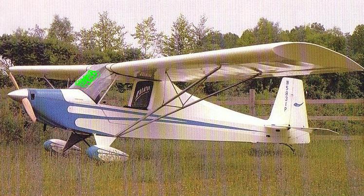

Не вылизан, а испорчен. Капот и лобовое стекло сопрягаются так, что поток тормозится на большой поверхности. Само стекло почти плоское и тоже тормозит вместо того, чтобы создавать тягу. На правильной морде лица поток должен разгоняться (за исключением возможно меньших чатей поверхности, где торможение неизбежно) и это разрежение должно создавать тягу. Это будет возможно, если местные нормали к поверхности всюду отклонены вперед. Где это невозможно, поверхности должны быть параллельны потоку.
Капот, который применен на этом самолете может нормально работать только в отсутствии этого  лобового стекла.

Самолет аэродинамически грязный, размах крыла мал. Нормальный мотор ему нужен не менее 80л.с.
Поясните в чём он такой грязный? Наверное с этой "грязи" и наделали кучу клонов, которые очень хорошо продаются.У модели А как раз стоял движок 65л.с.
А с "полтинником" и Скай одноместный. . ;)
Непонятно почему всё обсуждение скатилось к Аэронке. Для пацанов такое построить и настроить, будет значительно тяжелее чем Карату. Если постоянная транспортировка на поле. То с расчалками вообще пипец. Обзор из кабины вперёд...просто чудо. ;D Карату очень просто переделывается на носовую стойку. Конструкция фермы позволяет. Или Вы предлагаете С-3 брать за основу? И пацаны будут не летать, а мечтать пока не разбегутся. Так что для себя любимого можно заморочки выдумывать сколько душе угодно. А для дела нужен реально доведенный самолёт с хорошими характеристиками. А не журавль в небе. Хотя назвать эту уё.....ную ванну журавлём...это диагноз. ;D

Этот самолет значительно чище, чем тот Sky Raider. Тем не менее, выраженное проблемное место у него есть, я показал, где оно находится. 65л.с. ему хватит как нормальтному двухместному, но такая мощность резко ограничивает доступность двигателей. Ротакс 582 нам наверняка здесь не нужен.
Серийный 1600-кубовый Жук Тип 1 - это честные 50 лошадок, которые он может давать всю жизнь. Двигатель доступен, как  и  все запчасти на него. Это самый демократичный маленький мотор. Конверсии автомобильных двигателей жидкостного охлаждения забудем как страшный сон, даже если без Дундуктора.
Следовательно, нужно максимально использовать ограниченную мощность, откуда непосредсвенно возникает большой размах крыла. Тейлоркрафт на 50-сильно моторе имел полетный вес 520 кг и был полноценным двухместным самолетом.
Любой классический американский самолет 30-х годов есть серьезная доведенная конструкция, до которых большинству современных самоделок очень далеко. Так что я предлагаю подумать 10 раз.

Вот характеристики нынешнего Karatoo:
http://serenityaviation.com/home/index.php?option=com_content&task=view&id=27&Itemid=34
Versions available: B or C model (C model has wider, longer fuselage).
Empty Weight: 580 pounds - 650 pounds (dependent upon engine installation).
Max Take Off Weight: 1200 pounds (545 kgs).
Wing Span: 32.5 feet.
Chord: 54 inch.
Wing Area: 146 sq. feet.
Length: 20 feet (including propeller and spinner).
Height (flt attitude): 6ft 10in.
Fuel Capacity: 12 imp. gallons (2 x wing tanks).
Seating Capacity: 2 (side x side).
Engine: Rotax 912 / Jabiru / Continental
HP range: 65 -100 HP.
VNE: 120 knots.
Cruise: 70 - 85 knots.
Stall: 26 - 30 knots.
Take off roll (ground roll): 200 metres.
Flaps: optional.
Baggage: 20 kgs.
Обратите внимание на значительно больший размах и площадь крыла, чем у Sky Raider.
Также смотрим, какие рекомендуются моторы, и что получается по ЛТХ. Крайне скромно. По сравнению с классикой - много шагов назад.
Извиняюсь пропустил..Да с формой капота согласен, поднять приборную доску по возможности под линию взгляда, делов то. ;)
