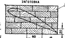

Дюралевые стенки лонжерона
Купите клееный однонаправленный брус  http://www.reaa.ru/cgi-bin/yabb/YaBB.pl?num=1265651954
Профрезеруйте его хоть в двутавр, хоть швеллер.
Переклей делается довольно просто. Распускается доска на рейки 10х10, можно 15х15 и эти рейки склеиваются как столярная доска. Примерно так
Потом из этой доски делайте что хотите

Спасибо. А клеить надо эпоксидной смолой или другим клеем?
На чертеже показаны рейки 20х60. Может лучше брать такой размер? Или все-таки 15х15 ?
Клеить лучше столярным клеем или синтетическим клеем для дерева. Вообще, чем мельче рейки, тем крепче переклей получается. Для лонжерона лучше максимум 15х15 взять. Чтобы в полке получилось несколько слоёв. Надо также, чтобы по длине торцы реек тоже а шахматном порядке были. Сучки и косослой не допускается. Чтобы не коробило надо чтобы годовые кольца были направлены в разные стороны. И обжать конечно со всех сторон. Кстати насчёт стенок лонжерона. В принципе, их можно выклеить из шпона, только настоящего, деревянного. На какой-нибудь мебельной фирме заказать выклеить лист необходимых размеров.

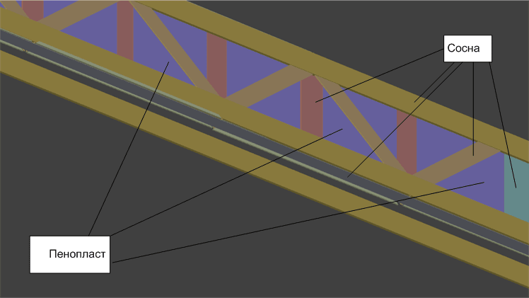

А приемлема ли такая конструкция лонжерона?
Тоже переклей из сосновый реек.
Разноцветные - для наглядности.

Ну это ферменный лонжерон получается. Только раскосы внутрь вставить, чтобы оси пояса, стойки и раскоса пересекались в одной точке.
Так как Вы описываете уже обсуждалось на этом форуме, ветка про Арго. Мнения были высказаны отрицательные. Вплоть до того что такой лонжерон сложится при первых пробежках.
Поэтому я предлагаю несколько видоизменить ферму.
Здесь раскосы будут работать подобно обшивке из фанеры, возможно нужно несколько увеличить их число.
А на коробчатых лонжеронах оси пояса, стойки и обшивка ни как не пересекаются в одной точке.
Вот скажем такой вариант. На котором я наверное и остановлюсь.
Только пространство между подкосами, будет заполнено более коротким подкосом.

И накой Вам эта городьба? Заполните пространство между поясами и вертикальными стойками пенопластом (самым лёгким). Зтем, обклейте это всё, буквально наматывая стеклоткань и пропитывая эпоксидкой. Получите и стенки, и пластик и нормальный лонжерон. А к тому, что Вы рисуете (не забудьте учесть) ещё нужно как-то нервюры крепить.
Я думал о подобном варианте, только хотел бы оставить раскосы.
Выигрыш: дополнительный запас прочности(и довольно значительный), взамен незначительного повышения веса, в пределах 0.5 кг.

ну  допустим  обматывать  не  надо  .  просто  с  двух  сторон  обклеить  слоем   т10   .   это  будет  примерно  равнозначно  дюралевой    стенке  0.8  мм.
Стеклоткань под 45* заменит вам эти раскосы. В коробчатом лонжероне они лишний элемент. А к весу советую относиться внимательно. Он имеет свойство набираться со страшной силой на вещах, казалось бы, незначительных.

То что вы предлагаете - тот же самый ферменный лонжерон, который зачем-то утяжелили стенкой в виде раскосов.
Из чего вы собираетесь делать эту стенку-раскосы. Вы, насколько я помню, не имеете возможности достать фанеру.

Ракосы я хочу делать из сосновых реек, ну скажем 10Х60.
Да весь этот "огород" из-за полного отсутствия фанеры.
Сегодня приобрел стеклоткань толщиной 1 мм. Возможен конечно вариант, как предлагалось выше, с намоткой стеклоткани.... надо подумать.
