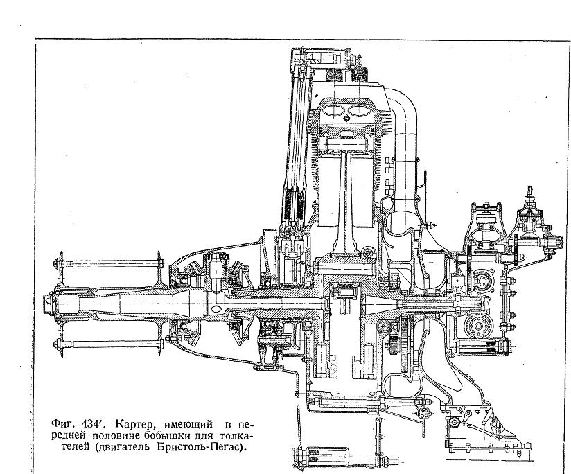

Заодно и вот этим ребятам объясните, что создали вот этот двигатель. С передаточным редуктора 1:2. 😏
Прямой привод лучше по любому! 😍 Поэтому ну их эти редукторы.
Конечно, самая надежная деталь это та, которой нет... 🙂
Лично я не против прямого привода, но любое техническое решение должно быть обосновано.
