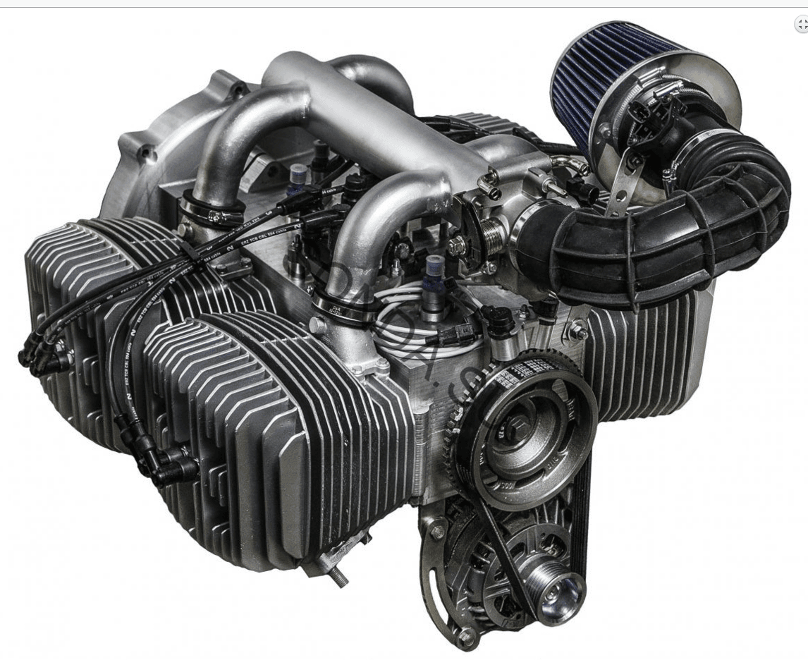

Возможно это та концепция двигателя (авиационный поршневой двухтактный четырёхцилиндровый оппозитный воздушного охлаждения из "отечественных" комплектующих и мощностью 140 л.с.), которую "народ" пытается "изобрести и собрать":

Может у кого есть информация по этому двигателю, сверх той, что была представлена фирмой
ООО «НПП «ДжиаР» (г. Ростов-на-Дону) еще в 2015г. в ходе выставки Helirussia-2015:
Поршневые авиадвигатели: модификации М-14 и новые проекты… — MISSILES2GO
А это видео двухцилиндрового оппозитного четырёхтактного с воздушным охлаждением и мощностью 100 л.с. двигателя фирмы из Ростова-на-Дону
ООО «НПП «ДжиаР» :
Двигатель GR-2b100 - Яндекс.Видео (yandex.ru)
Круто. Патент регистрируют. Двигатель-то где? Когда и почём?)))
