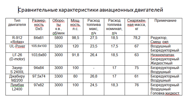

Вынужден очередной раз показать составленную мной таблицу со сравнительными характеристиками авиамоторов.
Фирма "Бомбардье-Ротакс" разработала свой мотор, по большей части, ориентируясь на типоразмерный ряд выпускаемых моторов для других видов транспорта. Цель обычная, нормальная, снизить издержки производства. Нашли своего клиента, теперь успешно "окучивают" данный сегмент рынка. Агрессивная реклама, принадлежность к англо-саксонской части мировой промышленности также работают на них. Грамотно сработали.
Эта таблица - хороший пример совершенно... неверного выбора критериев для сравнения.
Конечно, редуктор добавит двигателю массы. Но винту не всё равно, в каком виде получать энергию от двигателя, с какими оборотами.
Поэтому отношение мощности поршневого авиационного двигателя к его весу (или наоборот) - совершенно неверный критерий, который вводит в заблуждение.
Нужно сравнивать тягу ВМУ к её массе. А по этому критерию старый-старый и тяжёлый-тяжелый безредукторный, но низкооборотный М-11 с моноблочным деревянным винтом 2,5 м сделает всех с 100 л.с. Причём во всём диапазоне до 200 км/час.
Даже Ротакс-912 благодаря редуктору может позволить себе не металлический винт 2,0 м и соответствующую тягу. В отличие от его конкурентов из этой таблицы и не только. В этом причина его коммерческого успеха несмотря на его высокую цену.
Поэтому для винтовых самолётов неверно применять понятие - энерговооружённость, правильно - тяговооружённость.
И опять эта таблица с ошибками! Так для Р-912 (100 л.с.), 78,2 кг действительно является снаряжённой массой, а вот для UL-Power -350 (118 л.с.), 66,1 кг- масса "сухого", а снаряжённого - 78,4 кг (см. сайт UL350i | ULPower Aero Engines). И максимальный расход топлива у него-33 л/ч !😱

Здорово вы "перевели стрелки". У меня в таблице написано что это UL350i? Вы сравниваете двигатели разных мощностей. Там приведены данные по UL260i. У этого двигателя мощность близка к ротаксовской и он сравнивается. Не корректно как-то с вашей стороны.
У вас в таблице написано 120 л.с., а это предположительно UL350! А если брать 260-й в 100 л.с., то у него снаряженная масса 72,9 кг. 😉
