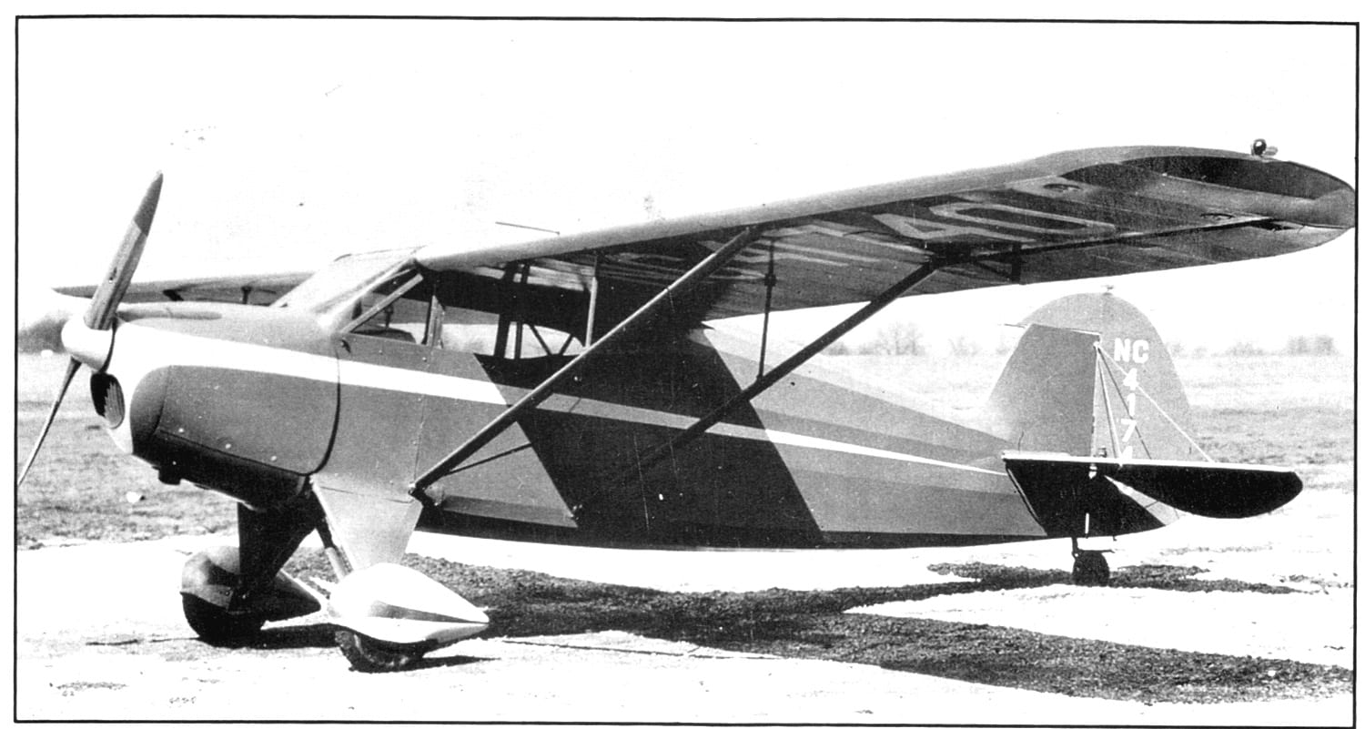

К тому времени, когда Цессны и Лайкоминги стали массовыми в США (а потом и в Европе), там уже было огромное количество огромных аэродромов (точнее, эти два процесса влияли друг на друга и дали синергетический эффект). ВПХ самолётов перестали быть важными, хвостовая опора шасси стала не нужна. Поэтому высокооборотные Лайкоминги с винтом ограниченного диаметра и без редуктора (концепция "Ничего лишнего") всех устраивали. До появления Ротакса-912.
В СССР в 20-е годы (100 лет назад) была совсем другая ситуация. И было принято верное решение - массовое производство М-11 и учебных (многоцелевых) самолётов с М-11. А поскольку сейчас наша страна в похожей ж... ситуации разрухи, то и решения выхода должны быть похожи - самолёты внеаэродромного базирования с хвостовой опорой и винтом большого диаметра.

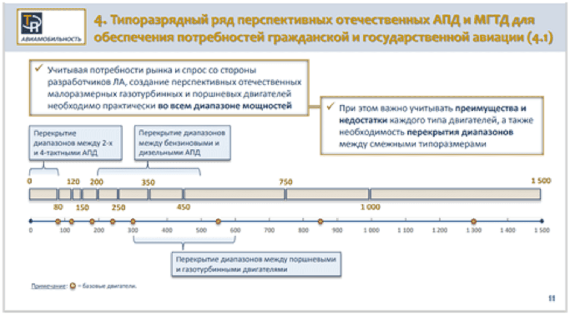

Табличка простенькая, показывает предпочтительное использование разных типов двигателей в разных
Увеличу картинку чтоб разглядеть - как никак результат 3-летнего НИОКР, о том какие размеры и типы моторов нужны 🙂
Все так, однако, есть Пайпер Каб с хвостовым колесом, отличными ВПХ и безредукторным континенталем, а также Цессна 120-140. А у нас все это благополучно похоронили (як-12, як-18).
Очень интересная информация. Получается, что до 80ти сил 2т успешно конкурируют, а после 200т сил уже дизеля в игру вступают.
А нет ли, совершенно случайно, у многоуважаемых мэтров, полной презентации?
Сравнительные характеристики авиационных двигателей
Дописать бы тип используемого топлива. И расход кг/ч. Авиация везёт килограммы 🙂
Ещё не хватает для полноты картинки рабочего объёма и количества цилиндров.
Тише. Не мешайте деду фантазировать. Пускай количество бушплэйнов тыйлдэггеров с лайкомингами летающими по всяким ипеням- останется ему неизвестным.
Сначала эти самолёты у нас похоронило военно-политическое руководство страны. Потом оно похоронило страну, а уж потом-пришли Сессны с Пайперами. 😉 Но современные 2-х местные СКВП с Р-912 и даже не СКВП у нас тоже любим, ибо превосходят аналогичных СессноПайперов по ЛТХ и экономическим характеристикам.
Хороший пример.
Поскольку самолётов с хвостовым колесом и КВП относительно мало, то этот сегмент рынка мало интересовал Лайкоминг. Конструкторам таких самолётов ПРИШЛОСЬ ставить двигатели, какие были.
Если внимательно посмотреть ВПХ Цессна 120/140/170/180, то становится очевидно, что их можно существенно улучшить винтом большего диаметра, для применения которого нет никаких препятствий по клиренсу винта. Но это никому не надо. Все летают с большим запасом мощности.
