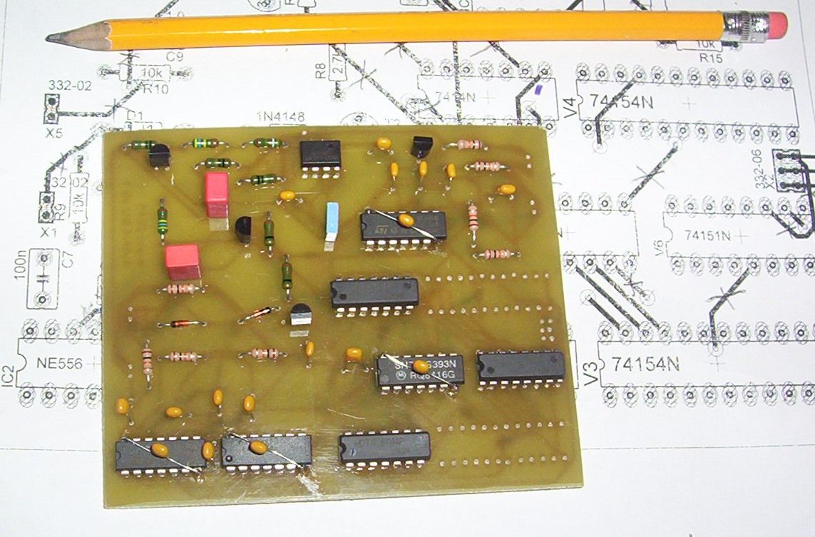

Сегодня собрал основную плату электроники авиа-ЭБУ. Это вся схема кроме силовых ключей (коммутаторов зажигания и транзисторов питания клапанов инжекторов) и блока управления длительностью инжекции. Не хватает пока двух микросхем дешифраторов: в каталоге были, но чтоб прислать - фирма не прислала. Силовые ключи лучше держать отдельно, ввиду того что самоиндукция приводит к перенапряжениям в сотни вольт в этом блоке. Что касается управления длительностью инжекции, то там всё сложнее, чем я изначально предполагал. Неизбежный разброс в управлении двумя дроссельными заслонками приведёт к различному лямбда в цилиндрах, а это уже плохо. Не зря в мотоцикле два лямбда-сенсора. То есть, управление длительностью инжекции надо строить не то чтобы двухканальным, но полутораканальным: схемы, отвечающие за измерение плотности воздуха и за "ускорительный насос", могут быть общими, а вот обработку датчиков дроссельных заслонок и ручную регуляцию смеси лучше наверное разделить по цилиндрам. Мне это открытие показалось довольно огорчительным, по сути увеличивается вдвое сложность управления обогащением для пилота: теперь должны быть два индикатора лямбды, два регулятора обогащения, два сенсора и два индикатора EGT, как будто у самолёта теперь два мотора... Какие будут предложения: заморачиваться с этим, или оставить единое управление впрыском и уповать на идеальность настройки привода дроссельных заслонок?

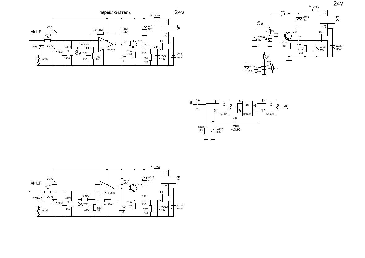

Я когда то систему впрыска разрабатывал, получилось примерно так. Думаю со схемой зажигания всё ясно, там всё тысячу раз разработано, но проще готовый Январь взять, а лучше два продублировать.

Вы бы прокомментировали ли как-нибудь ваши схемы. На первый взгляд  - это узлы машины времени из фильма Гайдая. Лично я увидел только драйвер на полевом транзисторе , дергающий какую-то коробку  сигналом , пропущенным через диф. цепочку.
При пропадании сигнала с датчика на выходе компаратора появляется потенциал, который запускает ждущий мультивибратор выдающий импульс 3 миллисекунды открывающий полевик который включает форсунку. У меня правда двигатель работал на одном режиме, но можно сделать регулировку длительности ждущего мультивибратора и вывести резистор на ручку газа.
Это принципиальная схема, надо спаять и подстроить номиналы, думаю работать будет. Мультивибратор подключается в точке А, а транзистор выбрасывается.

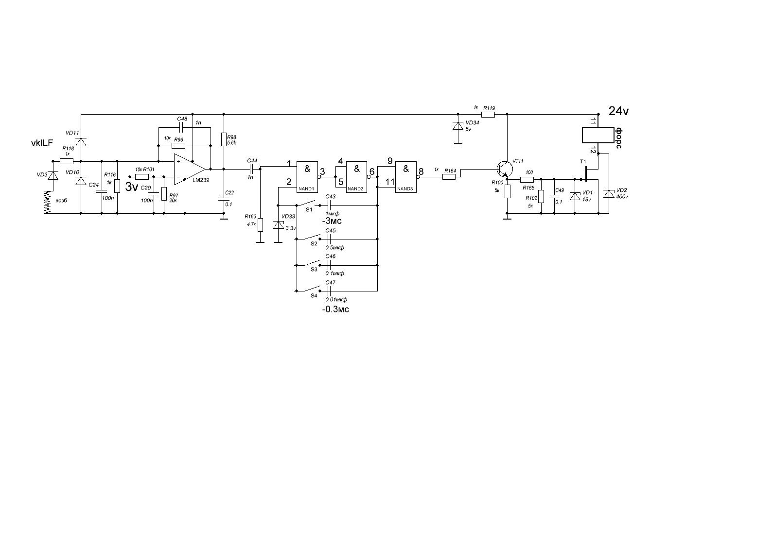

Георгий, спасибо что поделились. Есть вопросик: почему открываете полевик через проходной конденсатор? Нет ли опасности что конденсатор зарядится и перестанет открывать транзистор? Мне кажется, непосредственная связь между каскадами как-то надёжнее.

Полевик не надо открывать через конденсатор, эта схема была для других целей. Сейчас набросаю новую, мне всё равно скоро прийдётся её собирать. Я бы впрыскивал солярку вместо бензина, от воды может всякое гадкое получиться.
Вот на скорую руку накидал. Но надо дорабатывать. Форсунка открывается когда пропадает сигнал на входе, мне так надо просто. В реальной схеме можно сделать и наоборот. Логику лучше 133ЛА3 использовать, она дубовая и вечная.
