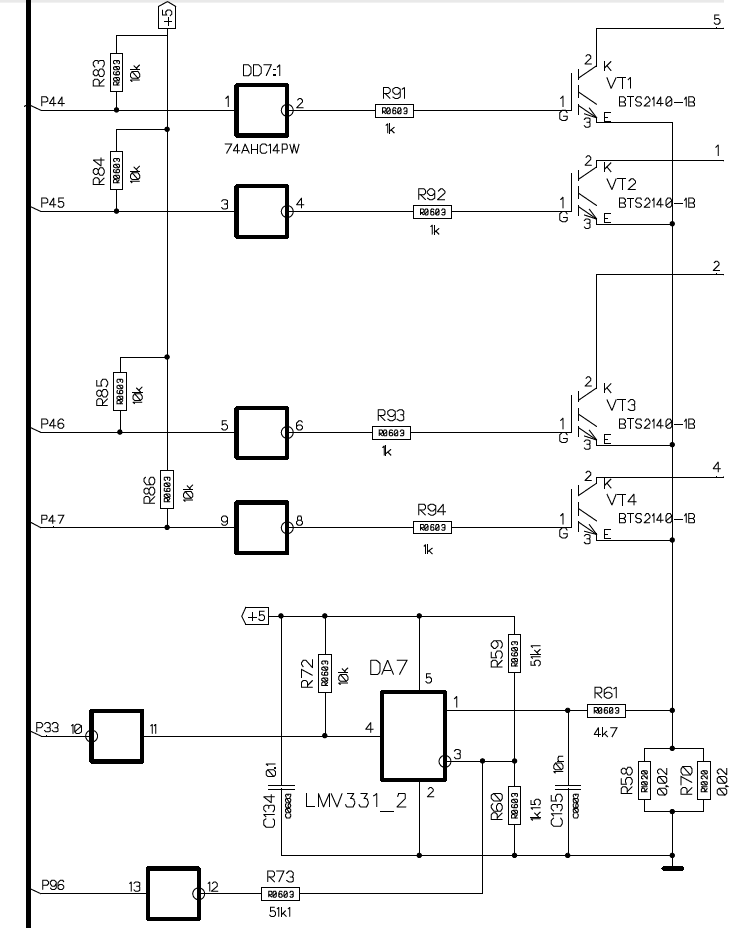

Вот заводская схема управления 4мя индивидуальными катушками с обратной связью от Январь 7.2. Что-то мне подсказывает что современные IGBT разработанные для применения в системах зажигания и оснащенные встроенными стабилитронами на защиту от индуктивки, будут "несколько" предпочтительнее обычных биполярников...

А в чём беда-то? Можно поставить и IGBT. Я в своих лекциях рассказываю студентам, что IGBT это совмещенный полевой и биполярный транзисторы, ничего страшного нет. Мы рассматриваем их внутреннее устройство и принцип работы. Схема попроще получается, на ebay аналог BTS2140 IRGS14C40L из Гонконга имеется и стоит копейки. Могли бы чуть раньше меня со схемой познакомить 😉 Впрочем - спасибо! Но дело не столько в компонентах, сколько в принципе работы. Уверен, что прежнее поколение транзисторов тоже вполне надёжное. Судя по пороговому включению компаратора, "обратная связь" это просто защита по току, а может быть даже... Возможно, что Январь открывает ключ и просто ждёт, пока ток не достигнет порогового, заданного компаратором, потом закрывает ключ. Хотя стоп, момент закрытия ключа и искрообразования  связан с циклом двигателя, поэтому всё немножко хитрее, типа если в прошлом цикле компаратор открывался - значит в следующем время накопления этой катушки нужно немного уменьшить. Как-то так. То есть, есть косвенные подозрения, что Январь держит именно энергию разряда постоянной. Но в нашем случае с BMW с охлаждением катушек в головках цилиндров с воздушным охлаждением есть своя специфика... Так что будем бдительны. Желательно было бы посмотреть схему именно Мотроник или БМС-К.

Я просто не ожидал обнаружить схему Января, потому и не искал. Вообще соблазн перейти на IGBT, пусть даже впоследствии, есть: современная электронная база, упрощение и облегчение схемы, уменьшение числа компонентов и отсюда повышение надёжности. Но в связи со схемой Января возникает один принципиальный вопрос: где в штатной схеме мотоцикла БМВ всё-таки этот конденсатор (то самое "С" в сокращении CDI)? В схеме проводки мотоцикла его нет. Значит, возможны 3 варианта: 1) он в ЭБУ 2) он в каждой катушке 3) его нет вообще, хотя это вряд-ли. И ответ на этот вопрос будет мне сейчас поважнее того, какой транзистор поставить.
Чтой-то какая-то несвязуха. Либо схема Января держит постоянной энергию искры, как я описал выше, но тогда она не может одновременно пользоваться прошитыми данными времени накопления. Если же она пользуется прошивкой, то компаратор в схеме только для защиты на случай чего. Странно, поскольку порог компаратора может переставляется логическим элементом, а это нужно только если срабатывание компаратора используется в штатной работе двигателя и иногда нужно увеличить энергию искры, например, при холодном старте. Может, есть два режима, прошивочный и саморегулируемый? Но почему тогда различие между ними по времени накопления в разы, как ни интерпретируй таблицу SMotors... При постоянном напряжении бортсети и постоянной энергии искры время накопления тоже будет постоянным... SMotors, может верхняя строчка это напряжение бортсети в вольтах...?
В Январе реализовано зажигание с накоплением энергии в индуктивности . Конденсатора там не предусмотрено. Накопление энергии индуктивностью определяется только временем накопления до достижения насыщения. Обороты здесь абсолютно не при чем.

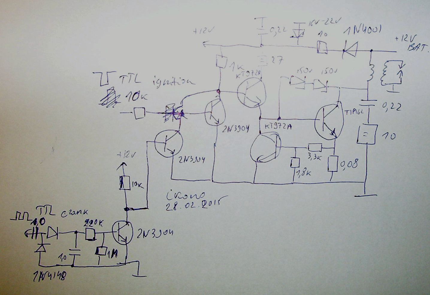

Я потихоньку начинаю понимать в чём проблема сделать постоянной длительность приложения напряжения питания к катушке: момент окончания накопления (момент зажигания) зависит от оборотов и заранее неизвестен. То есть легко сделать постоянной паузу после момента зажигания до начала накопления, но это не то: на больших оборотах она будет слишком длинной, а на маленьких-короткой. Так что похоже простых вариантов действительно два: либо длительность накопления - всегда одинаковая доля такта и определяется УЗК (как вы писали - классика), либо СDI c постоянной энергией импульса, определяемой энергией заряженного конденсатора. В Авиа-ЭБУ постоянный УЗК уже реализован, но нужна цепь защиты катушки при остановке коленвала, которую я что-то никак не могу родить.
Вобщем, как-то так. Пока поступают импульсы от датчика коленвала, они выпрямляются, заряжают конденсатор и открывают нижний транзистор. Через несколько десятых с после прекращения поступления импульсов конденсатор разряжается, нижний транзистор закрывается и открывается следующий, который блокирует коммутатор и спасает подкапотное пространство от задымления. Прошу критиковать.
