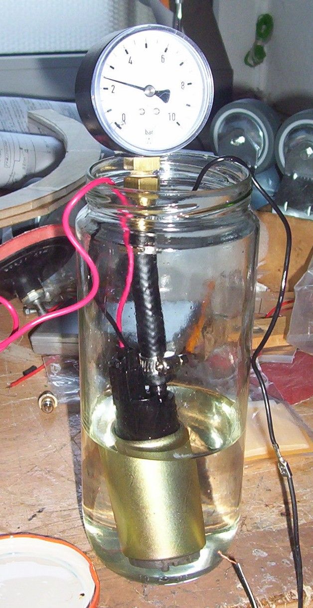

Силовая установка, как известно, состоит не только (а может и не столько) из электроники, сколько из всяких железок, которыми тоже надо заниматься. Сегодня озаботился топливной системой. Сделал переходник от насоса к пауку, проверил рабочее давление. В качестве жидкости использовал почти невонючее "масло" для ламп - узкий продукт перегонки нефти. Вобщем, гидравлика системы подачи топлива работает. Правда, давление не доходит до 3 атм, остаётся порядка 2,5 , но зато очень стабильно. При этом насос питался от 1А БП, так что аккумулятора хватит часов на 14 полёта при отказе генератора. Интересно что в мотоцикле дублированные свечи и катушки зажигания (не по причинам надёжности, а из-за норм по эмиссии), но и дублированный топливный насос, хотя оба электрические. Однако узким местом по надёжности мне представляются форсунки и их клапаны: при засорении либо обрыве в цепи отказ СУ обеспечен...

кароче, в авиации есть такое понятие регламент, ну отработал этот насос 500 часов, меняй его на новый предварительно протестировав как на фото в баночке, вот на моей 15ке насос отработал 150т,км , разделив пробег на среднюю скорость 80км.ч. получаем наработку 1875часов, давление так же 3,5. А форсунки тоже столько отездили, если будеш сливать отстой топлива и менять фильтра то форсунки по сути вечные, они же низкого давления, они могут просто отказать по электрике, а это уже нужно проводку как в авиации закреплять и стыки пропаивать. Это дизельные форсунки капризные начинают сикать.
Картинка повеселила... Вы хотя бы померьте напряжение реальное на насосе во время исытания... Потом подключите автомобильный аккумулятор и посмотрите что как накачает. Насос в пробку при пониженном питании проверять это не просто смешно, это лучше чес супер (с).
Да и у меня такая идея была, правда когда уже весь сетап был разобран 🙁 "Масло" довольно летучее, поэтому время эксперимента было ограничено. А в тот момент меня 2,5 атм вполне устроили. Насчет "в пробку" - так это реальная ситуация перед запуском двигателя, ничего необычного.
Регулятора давления топлива у беэмве нету? Даже у гужулей есть 🙂
При "правильном" режиме "в пробку" хомуты на фото могут и не удержать...
Регулятор (скорее, редуктор) есть, но рециркуляции нету, так что "в пробку".

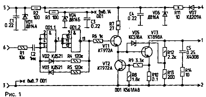

Но да ладно о топливе. Работает пока как-то - и хорошо. Выбираю сейчас схему коммутатора и диву даюсь что за схемы находятся в сети на западных компонентах. Вот есть чуть сложнее и со своими опечатками, но в принципе вполне понятная схема из журнала "Радио", она у меня работала, но советские транзисторы здесь не достать.

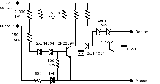

А что ЭТО такое:  😱
Управляющий транзистор всё время открыт...
Есть ещё:
Получше, но маразматический примитив с четвертью ампера тока в покое и соответствующим тепловыделением. Не могу найти нормальную схему на TIP162 или BUX37, не изобретать же мне ещё и коммутатор... Или может я чего-то не понимаю и ток покоя через левый транзистор таки нужен? Эту крайнюю схему я видел во многих местах, она популярна. Кто-нибудь понимает смысл четверти ампера тока покоя, вместо того чтобы поставить pnp транзистор как во второй схеме?

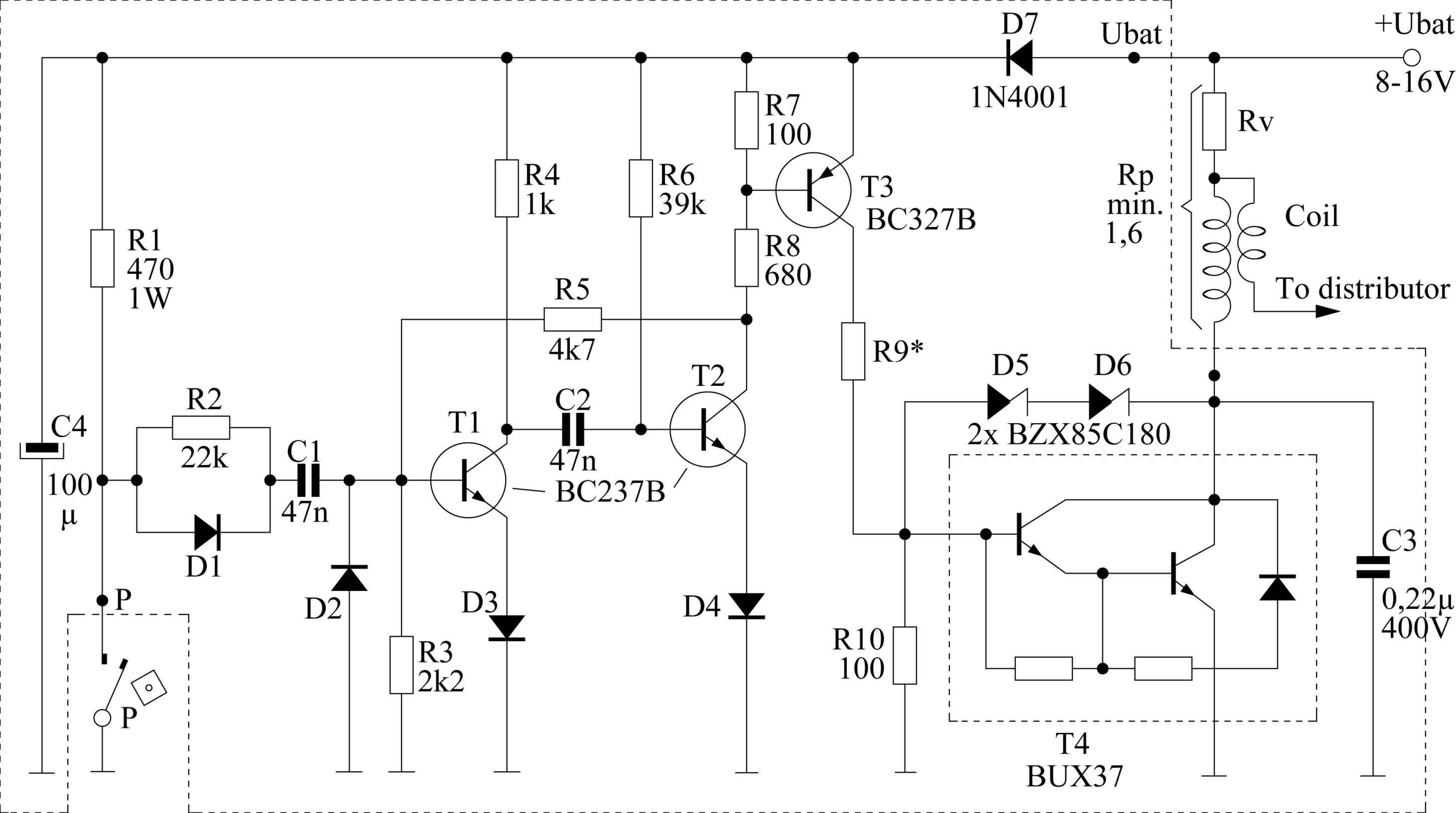

Есть еще вроде грамотная немецкая, но на 24 В бортсети:
О, вот эта мне уже начинает нравиться, с защитой по току. Только подозрительно маленький конденсатор на выходе (мопед?):
