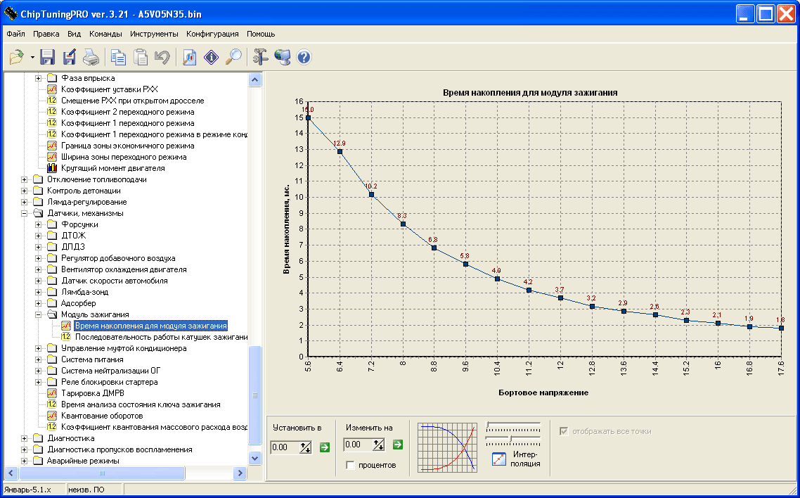

Позже появится понимание что есть такой параметр как время накопления.
Время накопления - это, в смысле, УЗК? Что-то не слышал, чтобы его меняли в зависимости от напряжения. Если есть микроконтроллер, то можно от нечего делать сделать (заодно как-бы конкурентов обогнать, типа, ага, а у вас нету такой фичи). ИМХО - наворот это.
Есть даже у древнего января имени жигулей. Это время, которое катушка находится под напряжением. Мало - искра слабая, много - перезаряд и перегрев катушки. Посмотрите на диапазон изменения от напряжения питания.
shtep-trs писал(а) Вчера :: 15:21:56:

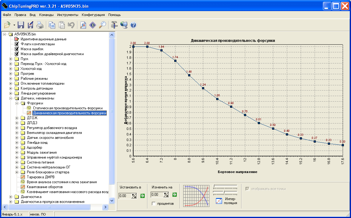

Кстати, форсунки от напряжения тоже нелинейно меняют свою производительность....
    23,9 КБ · Просмотры: 224
    24,3 КБ · Просмотры: 195
