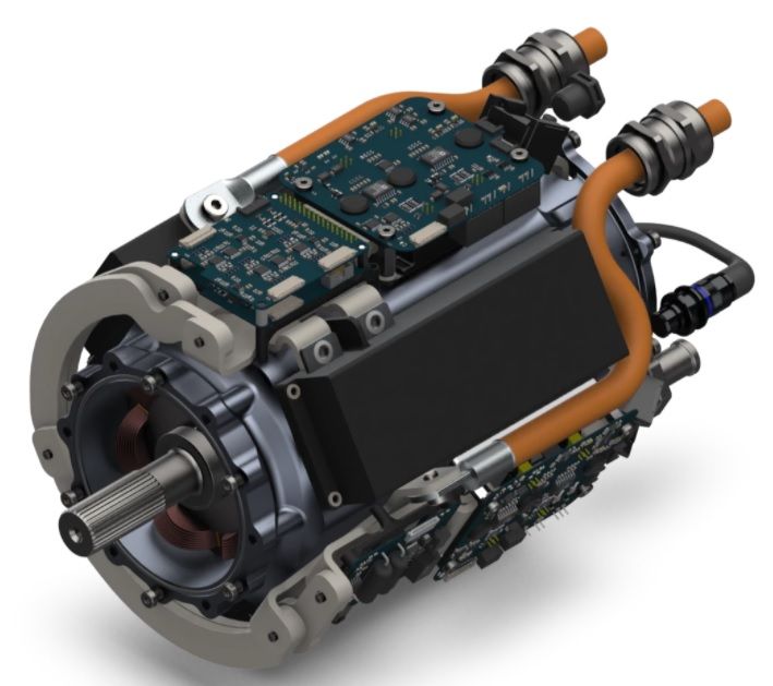

Пока здесь ностальгируют по звёздам, внешний мир занят несколько другим.
Электромотор 15кг 200кВт номинал, макс 250кВт
H3X claims it's tripled the power density of electric aircraft motors
