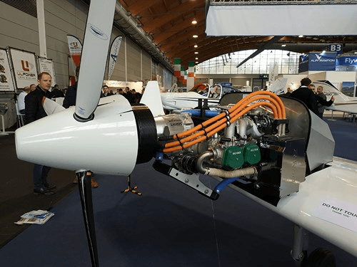

Посмотрите на китайцев которые за несколько лет срисовали ротакс, и теперь на наших производителей которые не могут родить скопировать rotax мотор для авиации уже последние 10 лет. Может мы всё таки не умеем делать моторы ?
Пример того как должно быть- видео с бельгийского завода UL-power, как я вижу эти парни ничего не копировали, сами спроектировали сами производят.
Этот "маленькийсвечной заводик" продал на момент съёмок в 2019 году 800 моторов ( 800 моторов за 12 лет , 400 моторов продано в период с 2015-2019гг.) На этом заводе людей не видно, а моторы производятся и продает по всему миру.
Прикинул выручку UL-power за все эти годы с учетом предположительных продаж в 2020 году, она составила 2,7 миллиарда рублей (за все годы по курсу евро на 11/2020, стоимость мотора для ровного счета принял за 30тыс.евро ) или 28 500 000 евро. А теперь для сравнения бюджеты озвученные еще в 2012 году на ОКР по созданию беспилотника массой до 1 тонны, сумма выделенная только одной компании Транзас составляла 2 миллиарда рублей в 2012 году ( или 47 миллионов евро по курсу 2012 года) Может уже пора просто купить заводик из Бельгии?
