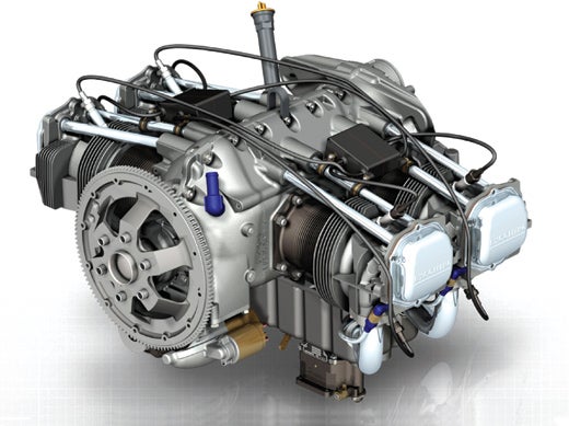

Хотя бы в двух словах расскажите, пожалуйста... А то из предыдущих объяснений я понял что безредукторный авиамоторов работает прямо таки в райских условиях: не более 3000 оборотов, почти полное отсутствие переходных режимов.

Эту тему мы с ним уже обсуждали ещё в 2018 году. Гильзы и головки мотоциклетных двигателей работают несколько в ином режиме чем такие же у авиационных моторов. Сравните для примера гильзу UL-power и Х-1700, соответственно и головки. Просто, чтобы вам было понятно, мотоциклетный двигатель работает на неустановившихся режимах, средняя загрузка по мощности (соответственно и тепловыделение) в диапазоне 30...50% от максимальной мощности. Авиационный двигатель работает на установившихся режимах, в среднем, имеет нагрузку в диапазоне 60...80 % от максимума, возможны варианты.
Согласен. Так авиационные двигатели схожи с лодочными моторами, но у тех нагрузки ещё выше

В таком режиме двигатель "работает" только когда пилот "набирает полный рот земли" и прямиком отправляется в рай вместе с мотором. Шутка. Ни один мотор в "райских условиях" не работает. Тут нужно читать целые лекции по "Теории рабочих процессов ДВС", "Динамике ДВС" и прочим дисциплинам. Эксплуатантам воздушных судов это ни к чему, зачем забивать мозги.

Эту тему мы с ним уже обсуждали ещё в 2018 году. Г. Авиационный двигатель работает на установившихся режимах, в среднем, имеет нагрузку в диапазоне 60...80 % от максимума, возможны варианты.
А вот теперь я запутался....
Если исходить из того что х-1700 сделан на основе мотора Урал.. То он имеет максимальную мощность около 5300 об/мин...
TRAPPER желает сделать на основе ЦПГ 1700 безредукторный двигатель.. таким образом ЦПГ 1700 будет работать на оборотах не более 50% от максимума (2500-2700 об/мин). Вроде не экстремальные цифры получаются, или я что то не учёл?

Правильно понимаете. На это и расчёт. Мотоциклисты хотят снимать с него минимум 130 сил, нам и половины достаточно)

При 3600 об/мин линейная скорость поршня составит 10,8 м/с, учитывая ход поршня в 90мм. Это, как мне кажется, потолок по оборотам, если нужен ресурс.
Это Вам так кажется. У паровых машин, скорость гораздо ниже. Это мне так кажется :LOL:
Сегодня 15,..20 метров в секунду, с применением современных конструкторских решений, материалов, ГСМ, вполне себе обеспечивает великолепные ресурсы. Сколько вы собираетесь летать в год? 20 часов, 200 часов, больше? Сомневаюсь. Т.е. ресурс в 1000 часов, вполне хватит на 5...10 лет. А капиталка вообще через 15 лет.
В наших странах, никто столько не живёт в небе.
Хотите ресурс -берите 5 м/с. это практически перпентум мобиле.
Только помните, не своевременное ТО и с применением низкокачественных расходников, эти 5 м/сек. превратят в 50 часов наработки до капиталки.
