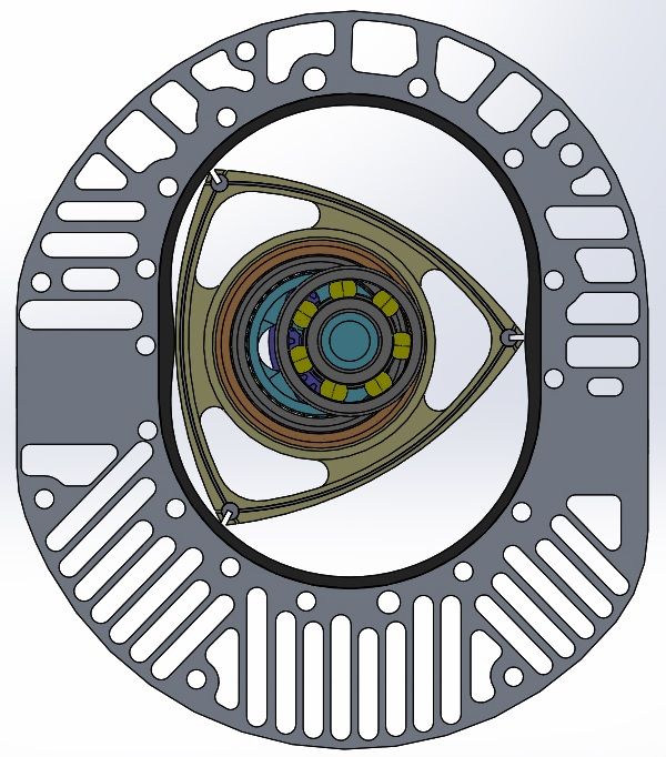

Только рисую и считаю

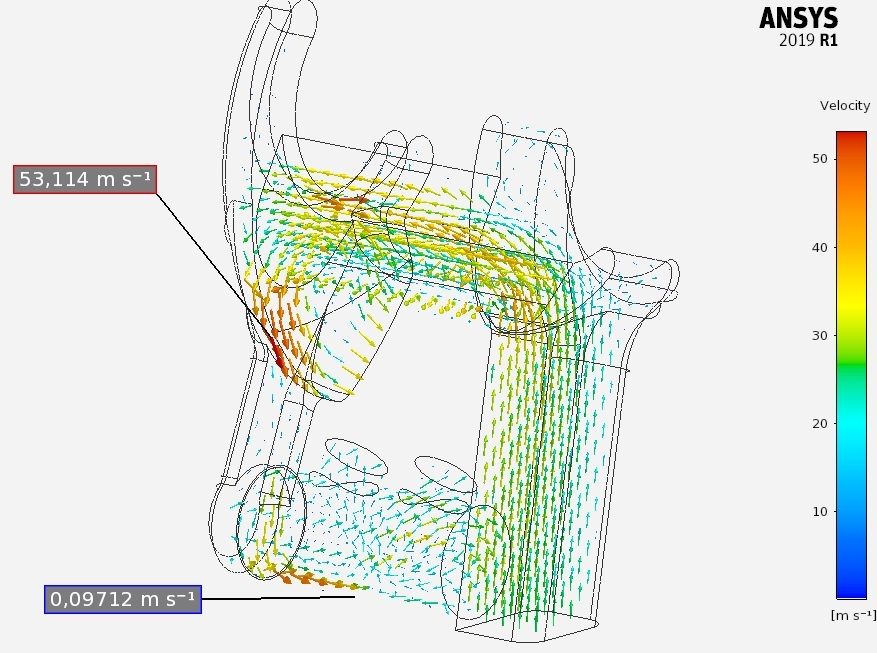

218-кубовый ванкель воздушного охлаждения. Пазы охлаждения расставил оптимизатор Ансис. Кое где совсем тонкие стенки. Надо править :)

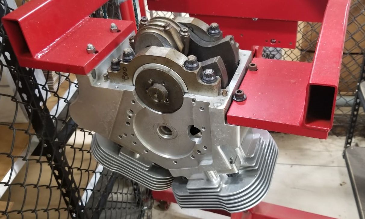

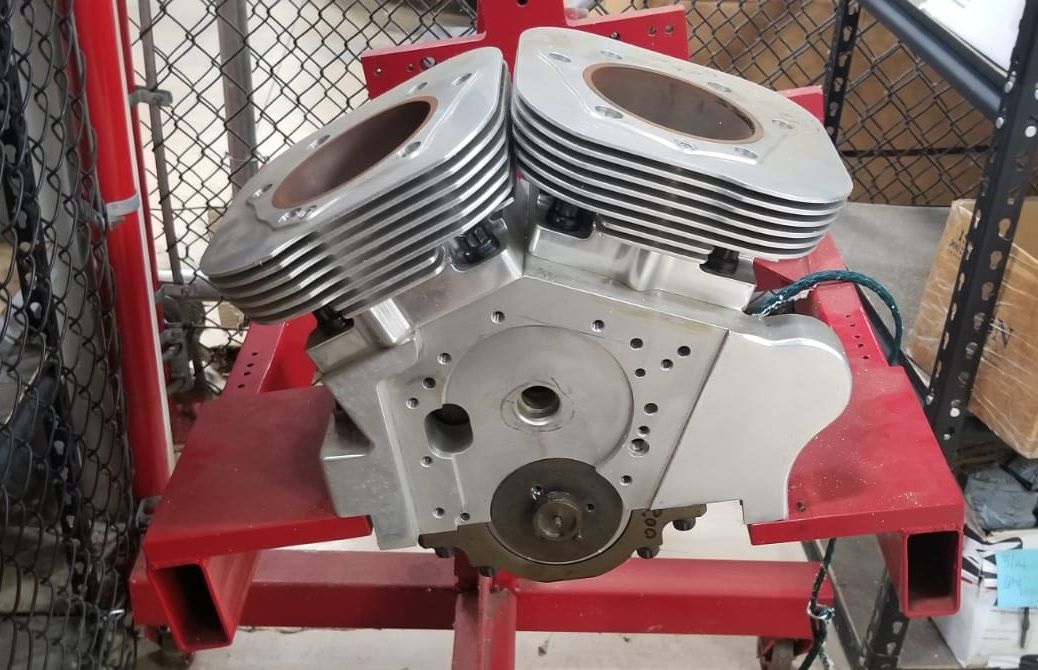

Ближе к теме. В 2005 году я участвовал в создании тюнингового 1801 кубового двигателя для Харлея. Потом мотор производился малой серией полностью на станках с ЧПУ до 2012 года компанией http://www.jvprecision.net/
Диаметр 101.6mm ход 111.1mm
Время разработки и подготовки производства мотора в мелкой серии человека заняло менее 8 месяцев. Детали полученные на ЧПУ сильно крепче и надёжней литья.

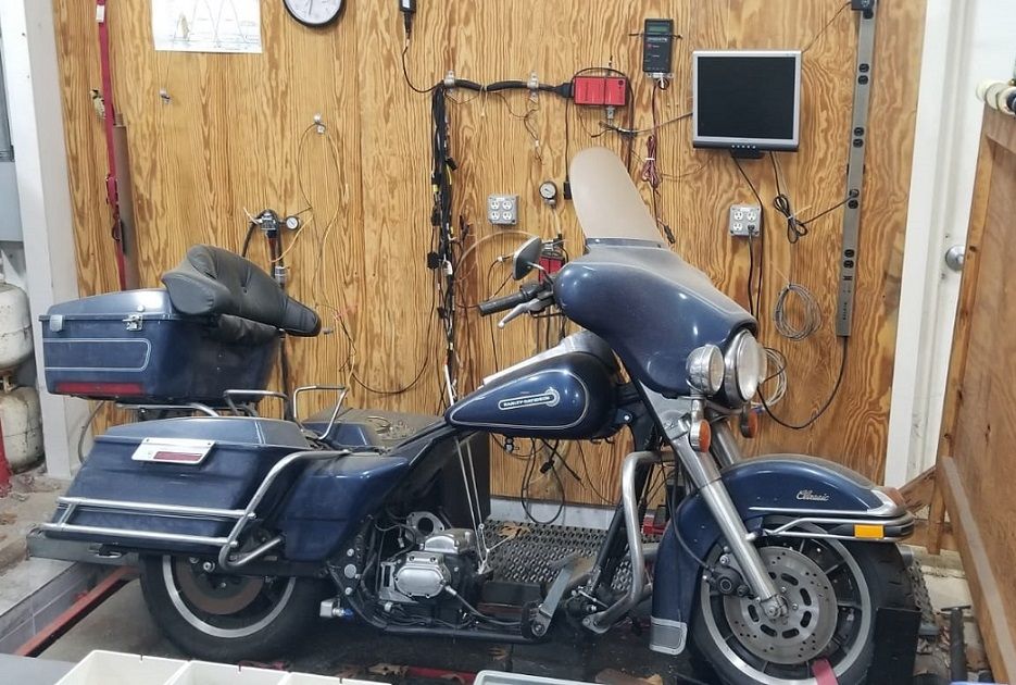

Запощу пару картинок потрошков и мотоцикл на стенде. Туда прикручивались моторы на испытаний. На это дело есть полная КД и управляющие программы.
С этими цилиндрами можно сделать 3602 кубовый очень ресурсный оппозит :)
