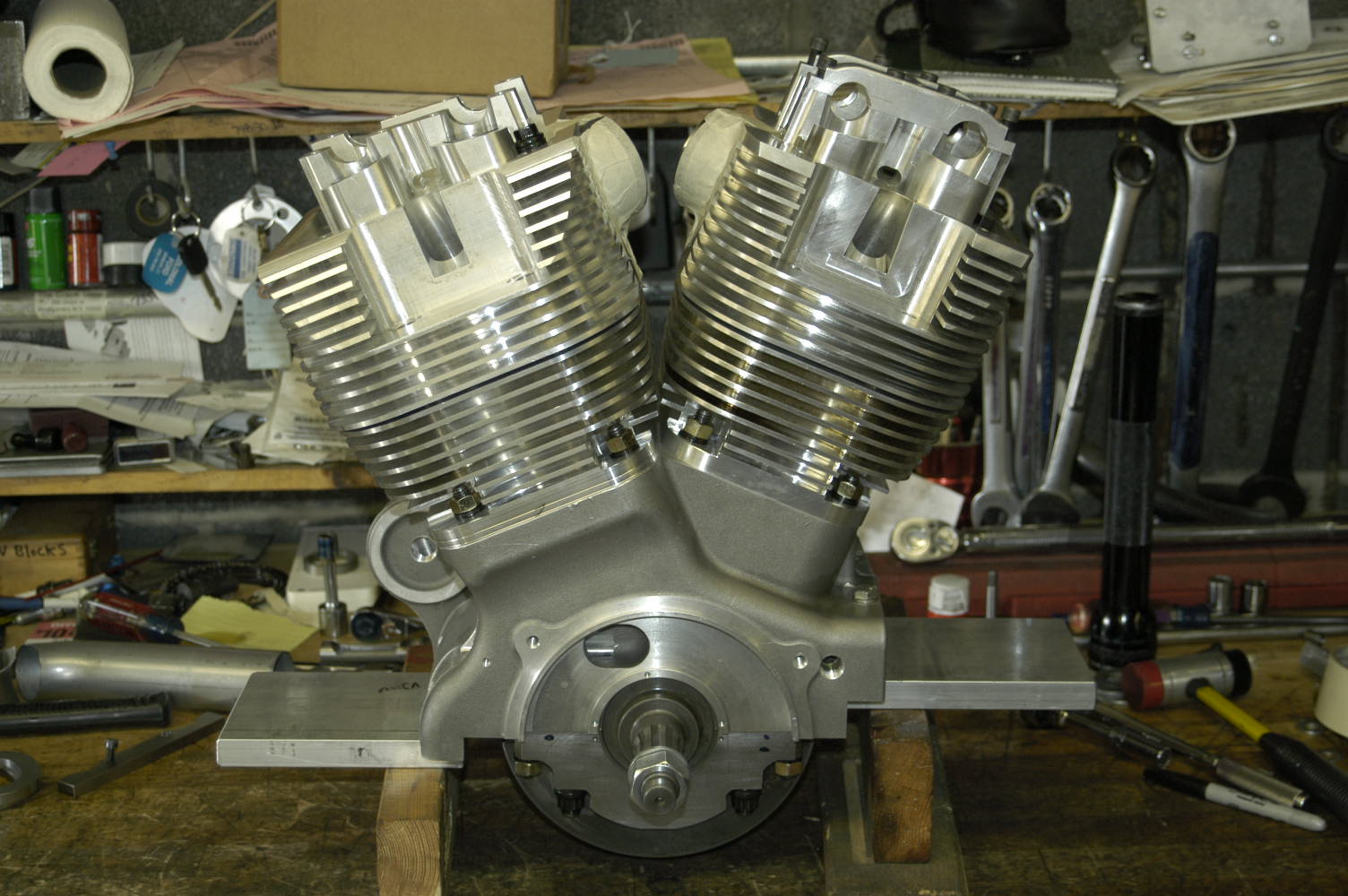

С этими цилиндрами можно сделать 3602 кубовый очень ресурсный оппозит
Для мотоциклов, аэросаней, аэролодок можно. У всех этих видов техники присутствует так называемая "присоединённая масса" в виде дороги, воды или ледяного и снежного покровов. В случае перебоев в работе одного цилиндра дисбаланс гасится опорной поверхностью через ходовую часть. 2-х цилиндровики для наземной техники нормальное явление. А вот в воздухе может случиться "веселуха" вплоть до развала транспортного средства на "запчасти". Это поняли в авиации ещё в начале 30-х годов прошлого века и отказались от 2-х цилиндровых 4-х тактных двигателей. Стандартом стал 4-х цилиндровый 4-х тактный двигатель или звёзды от пяти цилиндров и выше. Была такая поговорка: "Авиация удел осторожных зануд ибо лихие герои все давно лежат в земле". 2-х цилиндровые 4-х тактники это удел самодеятельного моторостроения когда очень сильно ограничен в ресурсах, а "шею свернуть охота". 2-х цилиндровый 4-х тактник большого рабочего объёма вообще не нужно рассматривать как авиационный мотор, вот есть он мотор от мотоциклетки пусть им и остаётся. Не нужно брать грех на душу, зная что мотор такого типа просто опасен в авиации.

Никто не говорил о 2-цилиндровом. Речь о 4 цилиндровом двигателе от проверенного и производившегося малой серией тюнингового мотора для Харлея.
Самый крупный размер 2-цилиндрового этой серии был 113.5 куб дюймов. Поршень 4.25" ход 4"
А по нашенски объём 1860см
диаметр 107.95
ход 101.6
Мощность атмосферного 2-цилиндрового 160 л.с.
4 цилиндровый оппозит получится 3720 кубиков
300+ лошадок.
Но вообще Харлеи идут от 760 кубиков на 2 цилиндра и есть экземпляры проехавшие больше 80000 миль.
А фрезерованный двигатель просто вечный :)
Тут, размер имеет значение. Детали делаются фрезеровкой из проката, головки и цилиндры естественно лучше делать мех обработкой. Проще сделать требуемое оребрение. Корпусные детали, не факт. "Джабиру", "UL-Power" ушли от фрезерованных картеров на литые. Фрезеровка крупных корпусных деталей требует промежуточные термообработки с применением оснастки заневоливания, а это дорого и сложно. Всякую мелкоту можно делать простой мехобработкой, а вот крупные лучше лить. Просто лить нужно уметь, в особенности алюминий.

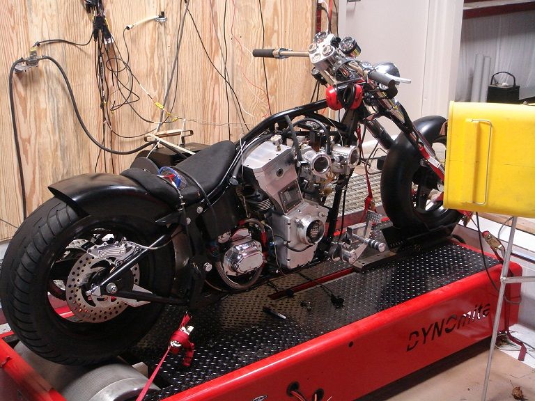

Ближе к теме. В 2005 году я участвовал в создании тюнингового 1801 кубового двигателя для Харлея. Потом мотор производился малой серией полностью на станках с ЧПУ до 2012 года компанией http://www.jvprecision.net/

Приведённый выше мотор для Харлея в розницу стоил $10000, прошёл сертификацию для применения на дорогах общего пользования в США и Европе (Кроме разумеется Калифорнии). Однако основная продукция компании производство огнестрельного оружия много более прибыльная и понятная.
Всю свою двигательную тему аккуратно упаковали в коробки и забросили.
Основной производитель моторов для Харлея как был так и остался S&S уhttps://www.sscycle.com/

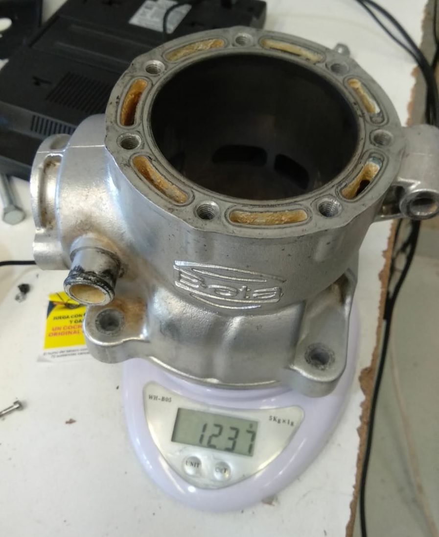

Из иностранных производителей комплектующих для 2-тактных моторов по цене-качество мне нравятся испанцы. Да и с культурой веса у них всё хорошо. Вот на весах 300 кубовый испанский цилиндр 1237 грамм...
