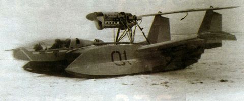

Отдельно - по ЭЛА-01 -
Рецепт приготовления экраноплана:
Изготовить крыло малого удлинения, испортить ему аэродинамику до конца воткнув в него вентилятор и навесив шторки по передней и задней кромке (!) Поставить на два узких поплавка - что-бы хуже глиссировал и вдувать воздух под крыло пытаясь приподнять эту , по сути, коробку над водой (!) Добавить самолетные консоли и хвост по вкусу. Гонять с помощью авиационной винтомоторной группы по воде и смотреть на брызги. Завершить проект победными реляциями. Оставить потомкам фотографии уродца.

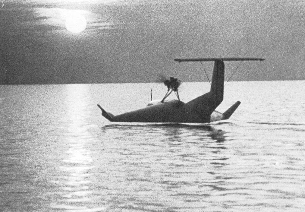

А как вам эти зверушки?
САБАК-1М легкая летающая лодка-экранолет
http://www.avia-rest.ru/b/sabak1m.php
http://www.avia-rest.ru/b/be1.php
Бе-1 экспериментальный гидролет.
http://www.avia-rest.ru/b/images/be1/be1-2.jpg
Бедный "дедушка" Ханно Фишер!
Не знал он ЭТОГО рецепта, когда начал делать свой первый ХОВЕРВИНГ. Да и последующие впрочем тоже. Они у него как раз по ЭТОМУ рецепту слеплены. И что самое странное - летают и очень даже неплохо ;D
В общем - ОТДЫХАЙТЕ!

А Вы посмотрите на то что они строят как инженер, а не как маркетолог. Прикинте мореходность аппаратов, общее качество проектирования и изготовления - и Вам все станет ясно с преспективами китайских экров.
SABAK - Строили-бы обычный самолет, летали-бы на нормальных высотах, летали-бы по сей день. Претензии на экранопланность все испортили.
Бе-1 - Сон разума. Не зря Бериевцы так открешивались от Бартини.

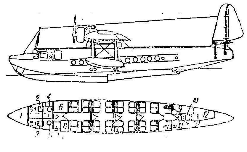

О посадке
http://www.airwar.ru/enc/sea/km2.html
Каталина  КМ-2
Гидросамолеты КМ-2 и PBN-1 имели два вида посадки на первый и второй реданы с приборными скоростями 145-138 км/ч и 115-110 км/ч соответственно. Посадка на первый редан производилась при ветровой волне высотой до 0,8 м, а на второй - при ветровой волне свыше 0,8 м. В последнем случае выравнивание производилось на высоте 6-8 м. Посадка на ветровую волну до 1,2 м осуществлялась на оба редана. На первый редан машина приводнялась жестко, с ощущением сильного удара о днище. На второй редан приводнение мягкое. «Барсы» при этом не наблюдались
