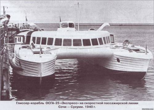

ходил по морю до 70км/час,рекордная по тем временам была скорост
А торпедные катера типа «Д-3» с движком Packard 48 узлов. Вы говорите о глиссере. И если у Вас по бокам нет щели, значит, Вы -- на глиссере.
Феликс ну причём здесь торпедные катера когда я пишу про катамаран, который в  достигал рекордной скорости среди своих однокласников благодаря аэродинамической разгрузке мостика.. Но раз мостик не имел форму крыла а только лобик,а сверху надстройка ,значит можно смело говорить о присутствии экранного эффекта и воздушной подушки под мостиком, и рекордная скорость от этого..А вы опять своими катерами,глиссерами уводите в сторону от обсуждаемого. :-?

причём здесь торпедные катера когда я пишу про катамаран, который в водоизмещающем режиме достигал рекордной скорости
Это глиссер и ТК -- тоже глиссер.
На катамаране установлено было 4 движка, таких же как и на указанном мною ТК (там полагаю 1). на таком движке ТК делал не 48 как с американским а, 37 узлов. Без нагрузки Ваш катамаран делал 96, км/ч.
75 лет тому, а где они сейчас? СПК их вытеснили, и, видимо, не случайно. Не нашел на вскидку его ТТХ.
У движка в разных модификациях от 750 до 1050 л.с.
Вот нашел: http://p-d-m.livejournal.com/36616.html
с рисунком в плане. Я не вижу тут экранопланной мысли.
А был еще Автодор-13 http://hobbyport.ru/ships/glissera.htm
Ну как же, в ваше же ссылке читаем :
Для глиссера была выбрана схема катамарана, плоская перемычка-мост между двух поплавков весьма кстати создавала дополнительный эффект экрана;
Это не противоречит тому,что в ответе #4287..Мне кажется зря их после начала войны  разобрали и уничтожили..С такой скоростью они практически недосягаемы были для бомб..Установили бы вооружение,в том числе и торпедные аппараты ,был лучшим торпедным катером..Да и раненых вывозить равных нет..Сколько сан.транспортов потопили ..Видимо какая то предательская сволочь принимала решение..Но это уже другая история..
PFELIX
Мечтаю построить экранолет собственной конструкции
А я и не заметил, я смотрел на форму в плане, но, ИМХО, конечно, это то же самое, как басни про Синюю птицу Дональда Кемпбелла.
И угла атаки не просматривается, и "поплавки" всю аэродинамику испортят, и зависимость аэродинамической силы от квадрата скорости.
