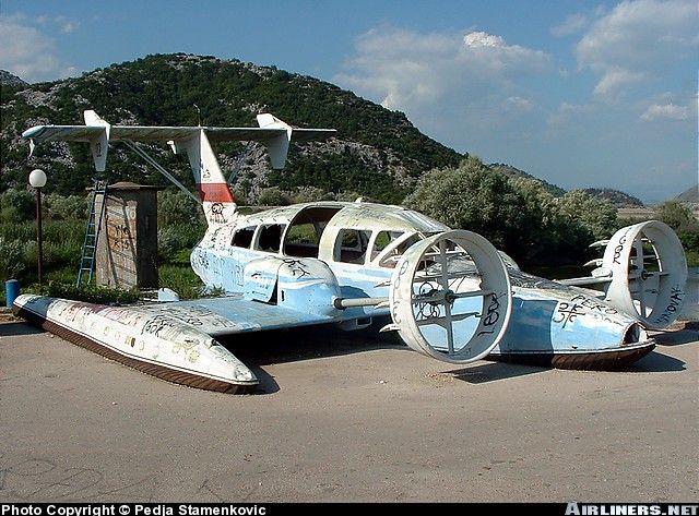

Если коротко:
- создать воздушную смазку под днищем баллонетов, чтобы снизить трение о воду;
- обеспечить наибольший диапазон допустимых центровок аппарата на режиме глиссирования;
- обеспечить восприятие ударных нагрузок при столкновении баллонета с водной поверхностью ("вода мягкая пока об неё не ударишься") - соответственно их смягчение и обеспечение сохранности конструкции за счёт упругой деформации баллонета;
- обеспечить высокую ремонтопригодность баллонета
Смотри ЗДЕСЬ - http://www.airliners.net/photo/Untitled/Alexeev-CHDB-Volga-2/0649621/L/
- тут эти самые реданы видно лучше
Снизить трение о воду путем установки многих довольно крупных гребней поперек потока невозможно. Для создания воздушной смазки выгодней было-бы установить два продольных гребня по правому и левому бортам ниже ватерлинии и подавать воздух (выхлоп ?) между ними.
Рассматривать эти резиновые гребешки как поверхность глиссирования трехтонного аппарата - просто смешно. Никак они на диапазон центровок не влияют.
Все верно - для баллонета в целом - но пречем здесь гребешки-псевдореданы ?
Да - если конструкция баллонета позволяет разборку на элементы, a ребрышки-гребешки эти элементы соединяют. Еще - обеспечивается технологичность для малой серии или единичной постройки. Вот эо и есть истинное назначение дурацких гребней - все остальное выдумки речистых былинников...

Ох, неугомонный Вы наш НИГИЛИСТ [smiley=angry.gif] Не спится Вам среди ночи, всё хочется ушат холодной воды вылить на чью-то голову ;D
Вы летали когда-нибудь на однореданном гидросамолёте или на худой конец на лиссере катались? Когда на режиме глиссирования хотя бы один человек перемещается вдоль корпуса кокпита, тем самым изменяя центровку аппарата на этом режиме, как аппарат на это реагирует не вспомните?
А тут - достаточно стабильная система микрореданов, которые в комплексе работают. И эффективность её работы при изменении центровки если не на порядок выше обычного единственного редана, то в разы. Дельталётчики, летающие с воды на поплавках давно уже оценили это и ставят на свои амфибийные аппараты как минимум два редана. Потому как балансировать по тангажу на глиссировании при однореданной схеме им просто нечем. А если ещё учесть, что все реданчики на тех баллонетах косые, то влияние изменения центровки аппарата при различных вариантах центровки они ещё меньше замечают.
Или всё же подумать слегка и сообразить наконец, что давление воздуха под днищем аппарата выше, чем снаружи, а выйти воздуху из-под днища в начале разбега только один путь - по косым каналам между этими самыми реданчиками на баллонете. Улавливаете о чём речь? Использовать то, что уже есть и бесполезно пропадает, а не городить то, о чём Вы пишете. Может быть и эффективно, но затратно и непрактично...
