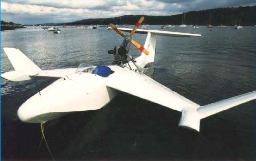

Вопросик к Frog-у:
Взгляните сюда: - http://www.paulnann.com/images/pn_w0346.jpg
Угадали ли Вы где у него находится под\ёмная ВСУ, её винтовентилятор, входной воздухозаборник винтовентилятора и пр. что так сильно ухудшает аэродинамику по Вашим словам?
А зачем угадывать - верный ответ на Ваш вопрос - ГДЕ-БЫ НЕ НАХОДИЛИСЬ означенные устройстве они ВСЕ РАВНО ухудшают аэродинамику. И без того не выдающуюся, на данном аппарате.
Я уже Вам говорил, что у "ДИНГО" качество в крейсерском полёте (по данным продувок в трубе ЦАГИ) равно 11,2. Для самолёта такого класса и размерности - это чуть ли не планерный показатель. И странно к тому же что и при выключенной и при включенной ВСУ подъёмной этот показатель изменяется весьма несущественно. Потому как воздушный пузырь под брюхом центроплана улучшает аэрдинамику днища при работе ВСУ.
Так что и тут Вы промахнулись...
