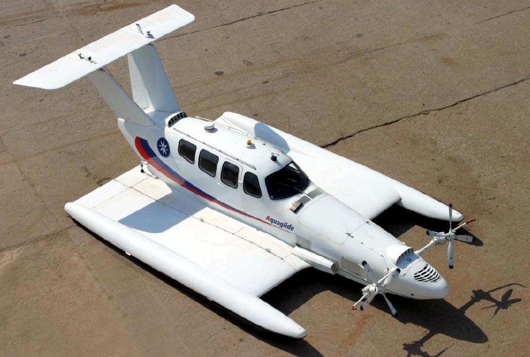

Взять например схему АКВАГЛАЙД 5 ( кусок фанеры лежащий на воде на двух поплавках) и добавить два крыла
от самолёта схемы тандем ( одно вместо стабилизатора , а второе вперёд двинуть и сцентрировать по месту ).
Крылья тандема реально добавят летучести этому куску фанеры с S образным профилем .
И с центровкой проблем почти не будет .

Глядя на этот АКВАГЛАЙД сверху приходит понимание почему экранопланы не эффективны. Обведите отдельно отсек "полезной нагрузки" и все остальное. А теперь возьмите вид сверху пассажирского авиалайнера и сделайте там то же самое. Видите разницу ? И это еще без учета повышенных требований прочности.

Мне, мне объясните. . . Ну, не задумывался аппарат как с переменной ПН, которая должна быть в ЦТ (т.е. всегда по полной). Где стоят турбины на ТУ-154, а где движки на АКВАГЛАЙДЕ. Задач много: и винты поберечь, и в одно место ПН с движками не засунуть.
Есть же СВП, и ребята там "собак своих давно съели". Ну, с ними поговорите. Со времен Алексеевских ВСЕ экранопланостроители (кроме меня и авторов Буревестника) заморочены на идее поддува, который в таких вариантах использования больше вредит, чем помогает.
А потом наложите все это на кривую Су(h). С учетом того, что у Акваглайда вся нижняя поверхность крыла - рабочая. Фюзеляж там практически не выступает.
Поэтому и площадь крыла соответствующая. Видите разницу?

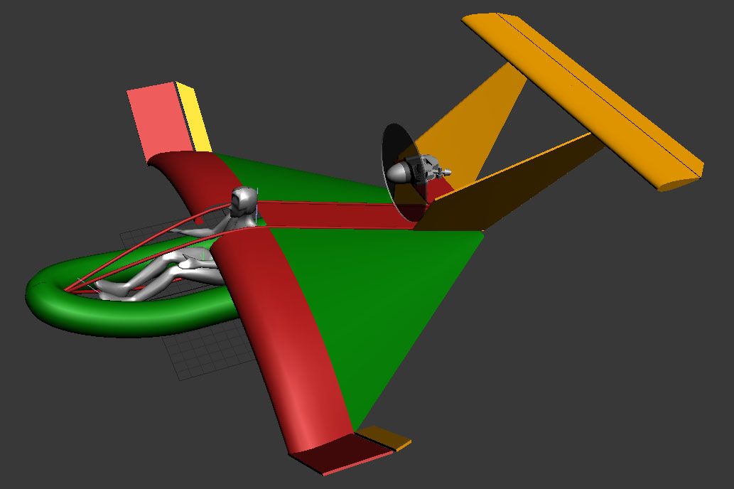

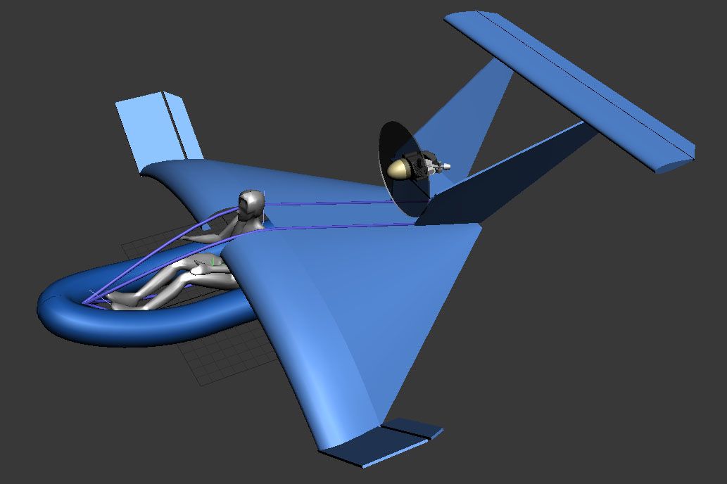

В общем, экр "на минималках" как нечто, к чему стыкуется надувная байдарка, может быть скомпонован как-то так:

Зачем сравнивать несопоставимое? Сравнивать акваглайд имеет смысл с 4-местным гидросамолётом.
Если даже не гидро- а просто четырёхместный твин сравнить с лайнером - понятно, что такой не очень эффективен.
Но если сравнивать маленький экр с маленьким самолётом - то в пользу экра в том числе то, что можно взять мотор с выработанным ресурсом, почти ничем не рискуя (сверх тех рисков, которые уже "включены" в полёт на нулевой высоте).

По замыслу то, что красное - жёсткое, оранжевое - полотно на жёстком каркасе, зелёное - мягкое.
За плечами пилота лонжерон в виде коромысла (не показан). Движок смещён назад для того, чтобы: 1) отодвинуть назад ЦТ и крыло, позволив разместить лонжерон позади кокпита; 2) опустить ось винта.
Носок крыла, наверно, тоже можно сделать надувным. Возможно, это даже спасёт сколько-то встречных уток)) Но самодельщику проще взять пенопласт, стеклоткань и эпоксидку.
Alex_520
Сменил аватарку - ушёл в малую авиацию
Неплохо бы ещё парочку баллонетов на плоскости добавить в месте стыка крыла с консолями элеронов. И воздушный винт сделать толкающим.
А трубчатую мотораму выполнить в виде продолжения двух труб, которые "обтекают пилота. Тогда над ними можно будет установить обтекатель от головы пилота до самого двигателя, а внутри него установить топливный бак.
Со всем кроме баллонетов согласен. Может оказаться "данью моде". Опять же и минимальное отстояние съедает, и конструкцию усложняет, и на виде спереди смотреть надо, как будет получаться.
Если передняя часть из пенопласта (и . . .), то, конечно, -- организовать проще, что-то правильно рикошетирующее удары консолями об воду, несомненно, просится . . .
А вдруг на практике окажется "и так хорошо".
