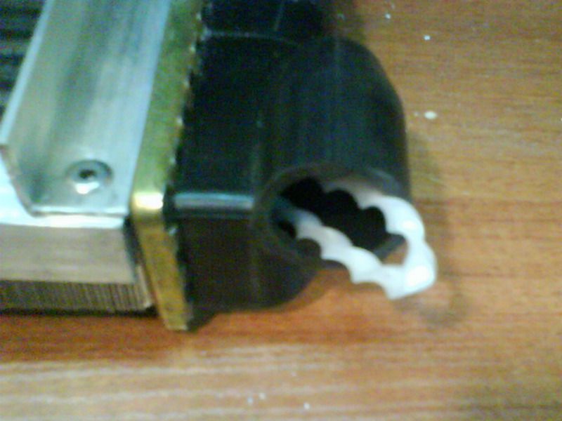

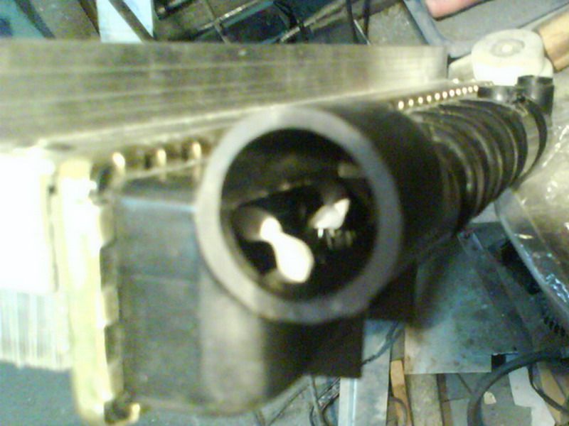

            Уважаемые Знатоки , поясните ??? к чему в 30% трубок  радиатора вставлены спиралевидные пластиковые ленты создающие сопротивление жидкости …
GLWG
--ЗИМОРОДОК--
РОССИЯ

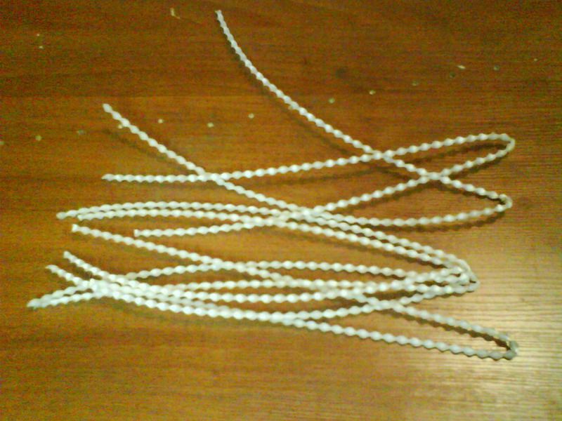

     Мы с Вами , долго и упорно ищем причину недостаточного охлаждения в размерах радиатора , а как оказалось ,его работоспособность уже на заводе глушится изначально ..
Естественно , собираюсь крючками вытащить эту премудрость …   :)
    Или я не прав ???

Спиралевидные вставки в радиатор закручивают поток жидкости и увеличивают время прохождения жидкостью трубки радиатора. При этом жидкость успевает сильнее остыть. Не факт, что удаление этих вставок улучшит охлаждение мотора.
Естественно , собираюсь крючками вытащить эту премудрость … Или я не прав ???
Вытаскивать не надо. Это сделано специально, чтобы поток из патрубка сразу не нырял в ближние соты. Я такую картину наблюдал, когда радиатор на печку-буржуйку ставил для подогрева воды. По росе на поверхности сот очень хорошо видно, что вода не хочет добираться до дальних сот.
Но я предполагаю обратное , чем больше трубок откроем , тем и уменьшим скорость прохождения жидкости , так как -увеличим общее сечение трубы ! и радиатор на 30 % станет эффективнее ! надо вытаскивать ! или я не прав ?  :)
Mad Max
моторостроитель
UA, Kharkov
не прав. жидкост качает помпа и пох на сопротивление. эти вставки применяются даже на ваз 2106 с круглыми трубками радиатора. на Субару да и на других японцах, я таких не наблюдал. все трубки  плоские. поэтом что это за чудо радиатор-коментировать немогу.
но в любом случае ему эти завихрители важны очень и очень.
Как известно, количество отведенного тепла зависит, в том числе, и от разности температур. В дальних от ввода сотах из-за большего сопротивления по сравнению с ближними скорость движения жидкости ниже. Жидкость охлаждается сильнее и ухудшается теплоотвод. Эта фигня, по замыслу авторов, должна выравнивать скорость движения по сотам. Можно бачок сделать конусным. Все современные радиаторы имеют один ряд сот вместо двух-трех. Потому, что во втором-третьем ряду жидкость плохо охлаждается. А вот для салонной печки еще и важна температура воздуха на выходе, поэтому там многорядный теплообменник именно для ступенчатого повышения температуры на выходе.
Эти спиральки предназначены для того, чтобы небыло ламинарного потока жидкости. Если их убрать, по стенкам трубок будет медленно двигаться охлажденная жидкость, а ближе к оси быстро течь слабоохлажденная. КПД радиатора сильно упадет. Вес увеличится, т.к. объем легкой пластмассы нужно будет заполнить антифризом...

Все так... , если бы , эти турбуляторы были установлены во всех трубках , а так как из 36и трубок , они всего в 12ть вставлены , то смысла в них  нет , в общем вытащил я эту бодягу , другим словом не назовешь … а Увеличение рабочей жидкости увеличит теплообмен , оно нам на руку …  :)

Ничего оно не увеличивает,кроме веса. Хотите хороший теплоотвод - увеличивайте градиент температуры, выравнивайте  скорость потока по каналам (для чего нужно создать небольшое сопротивление) и улучшайте перемешивание жидкости, помня что скорость потока на стенке=0. Мое мнение-сделали только хуже.
