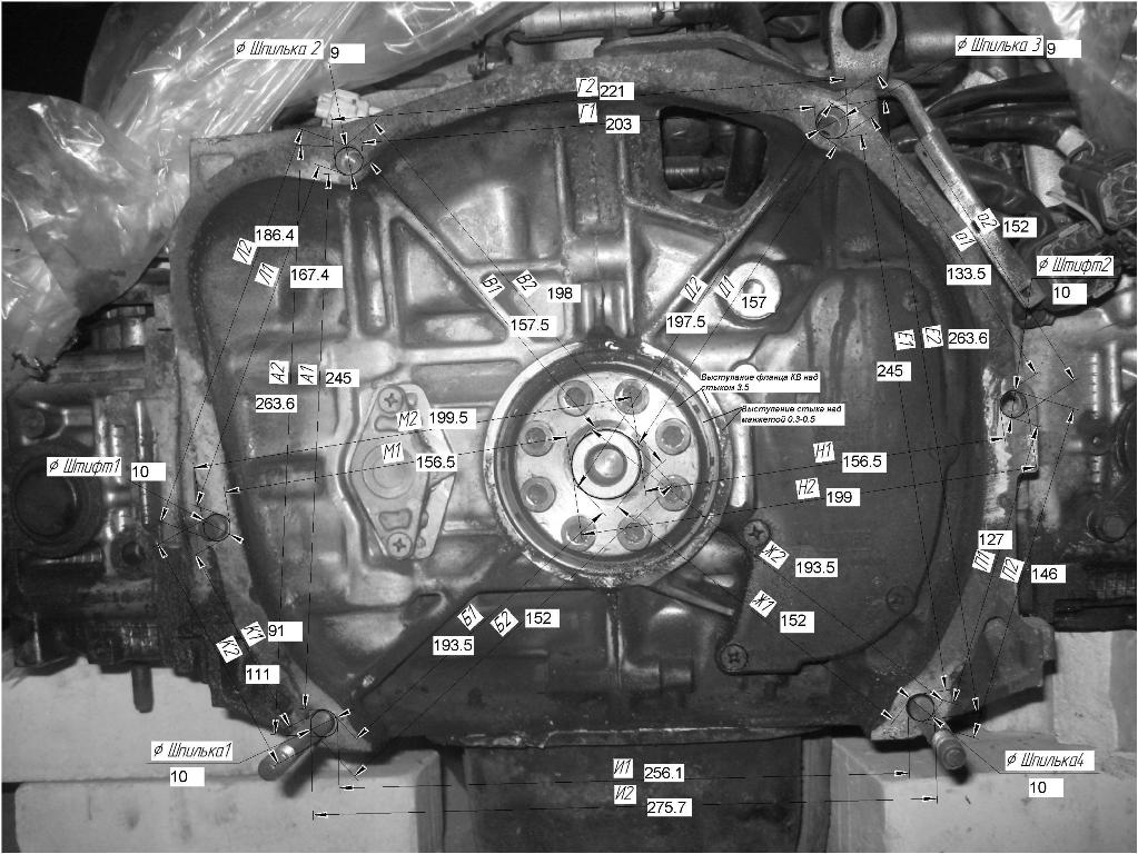

Да нет, размеры между  отверстиями болтов крепления коробки, чтобы переходную плиту сделать.

Здравствуйте, у кого-нибудь есть чертежи на двигатель ez30d нужны габаритные размеры и посадочные места

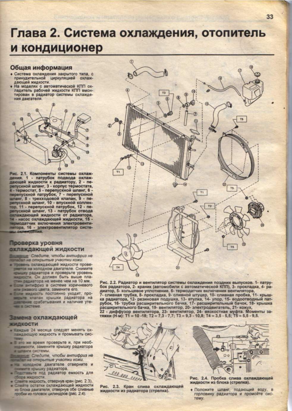

Всем привет. Ребят, помогите плиз, как правильно подключить запитку и обратку расширительного бачка на еа 71 ? Схемы, картинки...чем богаты :)
Киев
как на картинке в левом верхнем углу, можно так ? схема от производителя...только чего то обратки в бачек я там не вижу...
Влад1
Расширительный бачок подключается одним патрубком из самой верхней точки системы охлаждения, в данном случае верхний патрубок радиатора, и в нижнюю точку расширительного бочка. Двигатель греется - жидкость выдавливается в бочок, остывает - жидкость втягивается из бочка в систему.
Киев
То есть сразу после термостата нужно делать штуцер для запитки бачка, и никакой обратки в бачок с маленькой трубки не требуеться ?
Art
Абсолютных истин не существует
Моск. обл.
У меня бачок соединён с обраткой печки (напор заглушен), а маленький верхний сосок бачка - трубкой соединён с соском термостата. Есть выход воздушным пробкам и глушить выходы по  минимуму.
Киев
Я дело в том что хочу оставить радиатор печки. Значит сразу за термостатом из патрубка штуцер для запитки бочка, а из маленького соска термостата обратка в бочек ?
