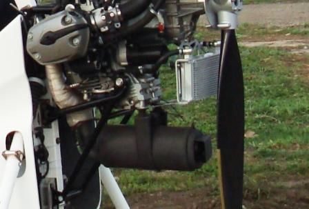

Значит на двигателе 1100 для масла, помимо выходного отверстия на термостат и радиатор, есть отдельный вход, куда масло возвращается при закрытом термостате?
Нету. Одного отверстия хватает.
Просто на моторе 1200, такой отдельной входной дырки нет. Поэтому внешний термостат не прокатит.
Постом выше Владимир схемы выставил маслосистемы R-1200.
Зачем на 1200 еще и внешний термостат? Для каких целей?

Вот и я думаю для каких целей Вы внешний термостат всем рекомендуете. Сами же написали ВСЕМ РЕКОМЕНДУЮ.

Странный вопрос зачем. Для авиа двигателя это реально съэкономленный ресурс двигателя, а в некоторых случаях не только это. Простой пример. Вы с некоторой высоты спускаетесь поближе к родной земле, задроселировав двигатель. Насколько упадет при этом температура и насколько этот скачок полезен для двигателя.  У вас в этой ситуации три варианта. 1-поставить жалюзи и регулировать самому. 2-поддерживать оборотами двигателя нужную температуру. 3- поставить термостат и заниматься более полезными делами. Второй пример. Прогрев двигателя при низких температурах. Разница по времени с термостатом и без в разы. Этих двух уже достаточно для установки термостата.

Вопрос то касался места расположения. Внешний или в блоке термостат. Его полезность и наличие никто и не оспаривает.
Владимир
вообще то я разместил схему от БМВ 1100 и там видно что если масло холодное то оно не идет в радиатор а возвращается в блок

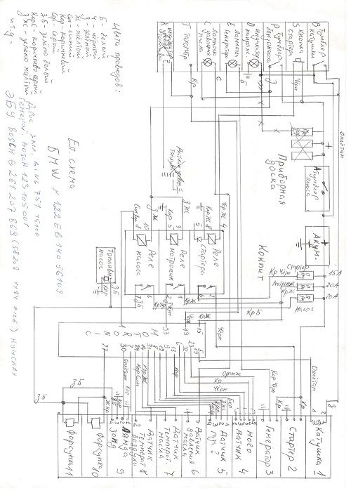

Мне продали БМВ 1150 с редуктором тэйк офф:
номер двигателя оказался с цифрами:
122ЕВ14 05 61 09
первые две цифры кубатура двигателя 1200
вторая-к-во цилиндров 2
две следующие неделя выпуска 14
две следующие год выпуска 05- 2005
а что означает остальное?
и что у меня выходит двигатель 1200 см3?
Далее судя по схеме у него нет ни одного лишнего датчика и даже чипа, только датчик темп. и давл. масла, датчик ц.о.,
датчик тем. воздуха, две свечи на цилиндр, форсунки и все..
как определить модель двигателя?
Владимир
далее купил свечи BKR7EKC      NGK -не подошли по диаметру , по факту диаметр резьбы 12*1.25 , а у этих оказался 14*1*25.
Масляный фильтр подошел HF 163
Cейчас заказал свечи YR6LDE , такие стояли на моторе, и буду запускать
